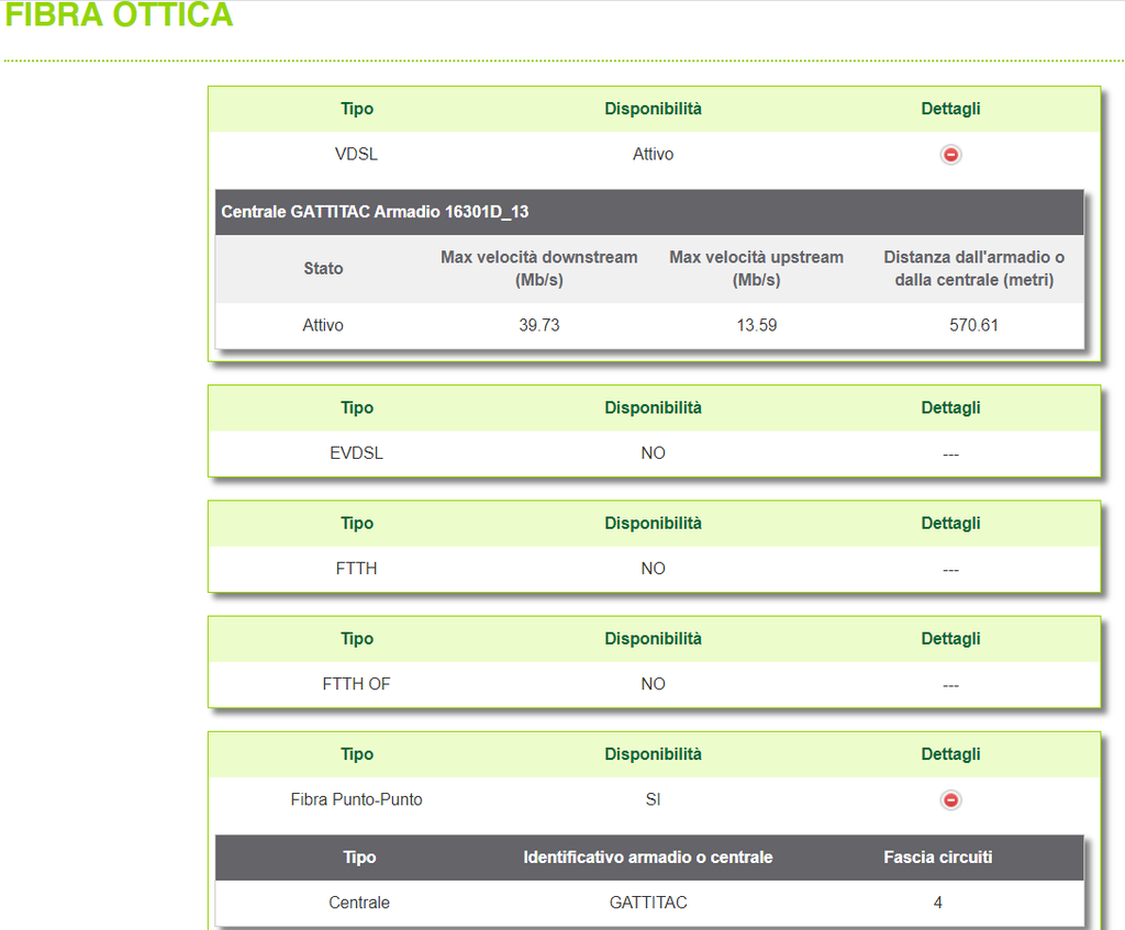

          Sul sito http://verificacopertura.it, questa è la mia situazione

            gischio Sul sito http://verificacopertura.it, questa è la mia situazione
            A quella distanza ovviamente dovresti andare a di più ma avendo il Fastgate non possiamo vedere nulla quindi non ti possiamo dire

                @gischio A 570 mt dall'armadio si... aggiungici altri 20-30 metri di cavo per fare la tratta dal cancello di casa tua al punto dove hai il modem e hai già fatto 600 mt di cavo.
                Se poi non sei il primo ad attivare e hai già della diafonia sulla linea, ecco spiegata la bassa velocità.
