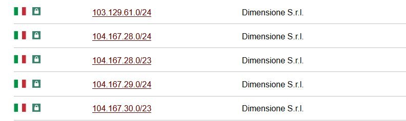

Robertos Bollicino secondo me è dovuto alla nuova subnet Di dimensione. C'erano già altri casi segnalati, cambiando a ip pubblico ti cambia subnet Di uscita e via ✅
r00t Robertos già, è per quello che gli ho consigliato di chiedere l'IP pubblico e non solo un cambio di IP. Magari l'OP avrà ancora il problema (quindi dipende da altro), ma comunque passare all'IP pubblico è un primo step senza effetti collaterali (anzi!).
Bollicino Innanzitutto ringrazio tutti quelli che stanno cercando di aiutarmi. Quando tornerò da lavoro verificherò se i problemi persistono o meno! @r00t @robertos @jesse83 @cravatta non so se è questo quello che intendi, ma la prima linea che mi spunta è questa mil07s06 : router: ----- "pf01.mil04" next_hop_address: -------
cravatta Bollicino non pubblicare ipv6 solo il paese, sei a milano non dovresti avere nessun problema.
jesse83 cravatta però io con Dimensione ho 195.x.x.x come ip pubblico. Credevo che 104 fosse privato, mi sbaglio?
cravatta jesse83 no no è la nuova classe di dimensione comprata qualche mese fa. Dovrebbe essere ok ora, mi ero fatto mettere quella classe e con l'aiuto di giuseppe ho contattato un po di servizi che usavo e notavo dei problemi, tipo Apple e zoom ora dovrebbero vederle correttamente. Lui stesso ha scritto ai vari Noc.
