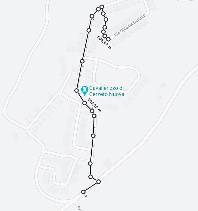

Nel frattempo la via è stata aggiunta ma male, ovvero il nome non è quello reale e credo nemmeno la posizione, in quanto risuto a più di 5km dalla cabina più vicina, mentre in realtà sono a max 3km da quella dei nuovi clienti VDSL e a 400m dalla cabina nella foto.

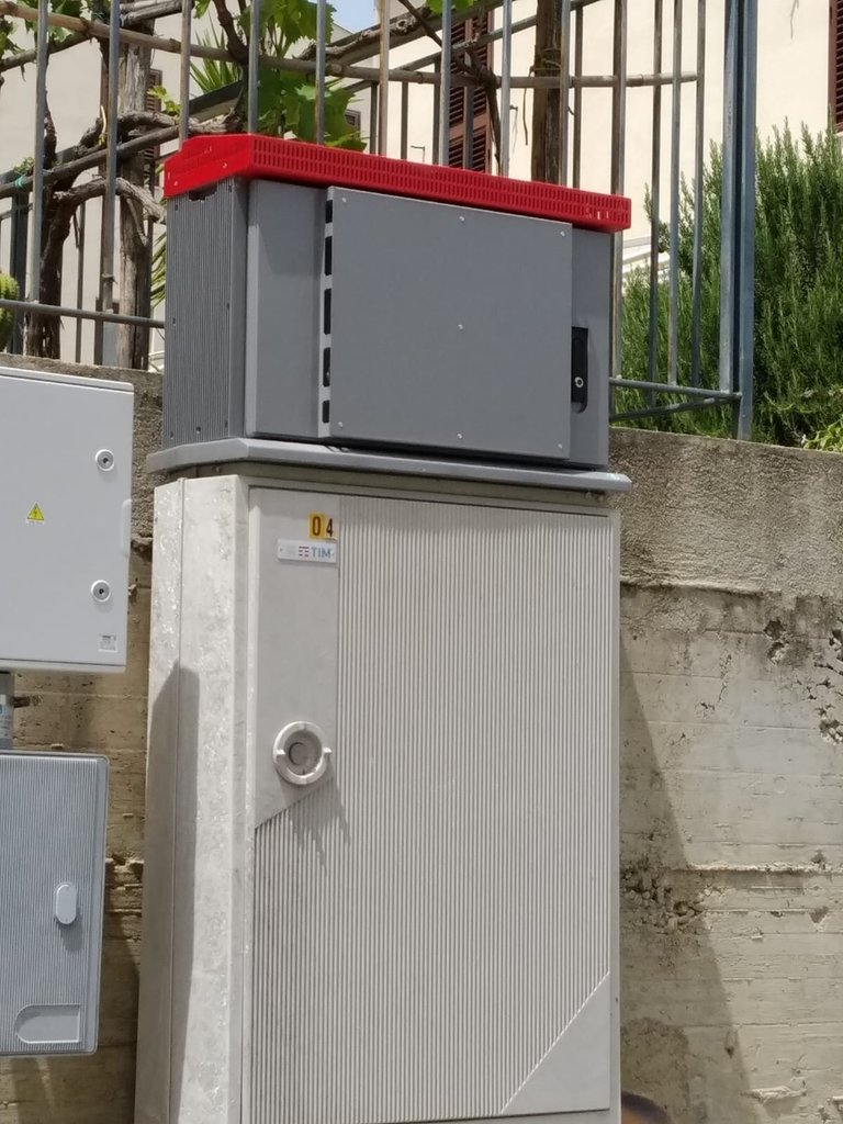

Secondo voi il DSLAM nella foto è attivo? Come faccio a saperlo? Ho provato a cercare nel database del sito wholesale ma non riesco a trovare nessuna entry con il nome del mio comune.

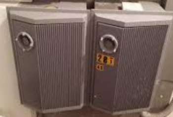

          Guidongui Che numeri ci sono scritti che non si leggono bene. 28?
            Nick1997 No! Quella è una foto trovata su internet, ora vedo i numeri che sono scritti sulla mia chiostrina

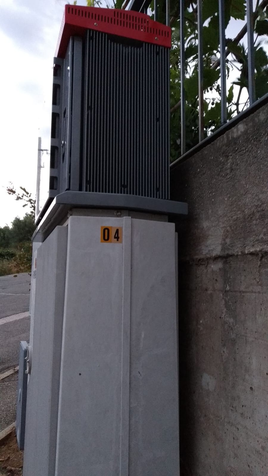

            Però sono andato a vedere il numero del cabinet nella foto iniziale ed è lo 04.

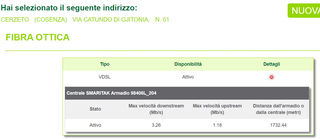

            Non so se sto leggendo bene il database di TIM, ma facendo riferimento all'armadio trovato da verificacopertura.it, l'info è
            SMARITAK087 98406L_204 ONU da armadio Upgrade 200M Attivo 18/05/2020.
            Non riesco davvero a capire. Perchè il responso dell'attivazione è stato KO tecnico? Perché risulto così lontano dalla cabina nei sistemi?

                        Guidongui Risulti connesso al 204, non il 04, a meno che si sia staccato il 2 dall’armadio, ma comunque non credo visto che 04 è messo su entrambi le facciate dell’armadio. Effettivamente da quel cabinet quant’è la distanza?
                          XSonic Sulla centrale di quell'armadio non ci sono altri 04, quindi è possibilissimo non mettano il 2 davanti.

                            Hadx Infatti, ho appena controllato nel dettaglio e risulta solo quello con quei corrispettivi numeri, quindi si. Direi che quello è il tuo armadio e risulti censito male per la distanzia. @Guidongui
