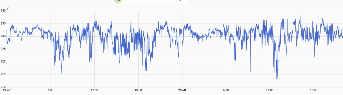

A questo punto mi ricordo di aver installato tempo addietro uno Shelly per monitorare i consumi, quindi sono andato a vedere lo storico delle misurazioni ma la tensione risulta sempre nei limiti della tolleranza (compresa tra i 240V e 210V) almeno per il periodo incriminato... ma non so quanto sia accurato come strumento.
A questo punto pensavo di chiedere una verifica ad Enel ma, realisticamente, cosa posso fare in autonomia per tutelarmi?
