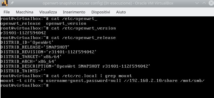

su Openwrt mi è bastato circa 10 minuti per poter montare una cartella condivisa da un server samba sul router (openwrt in virtualbox con un server debian che fa da samba server):
