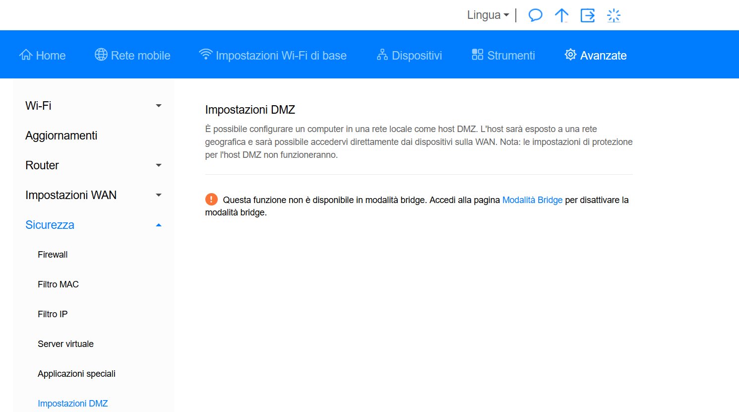

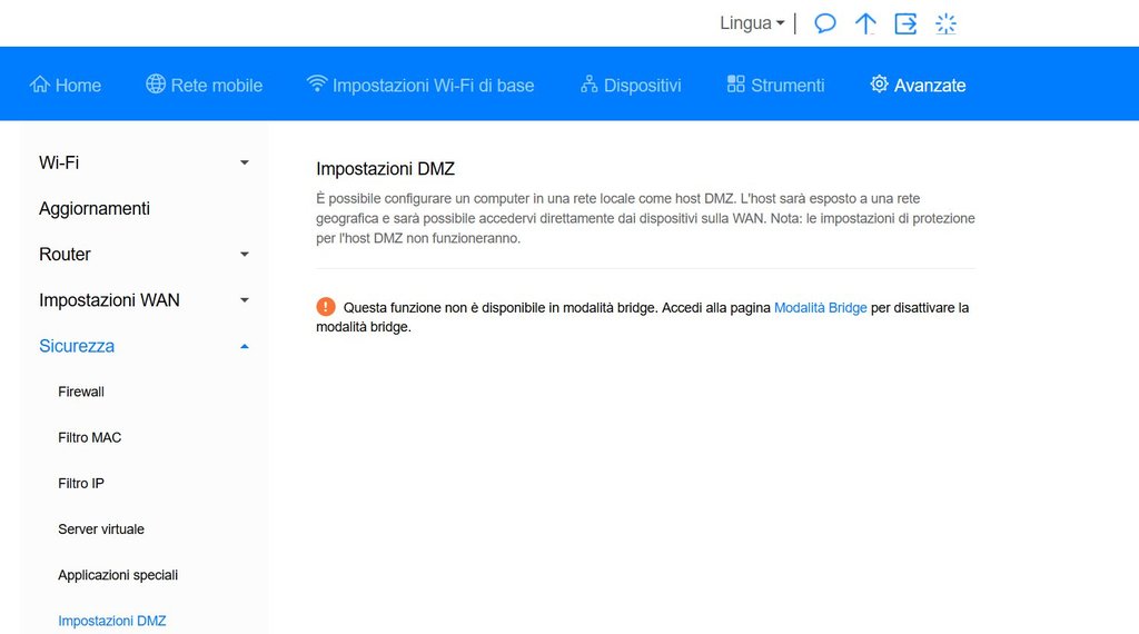

herasymcuk Quello che intedevo dire è che per la wind3 la cpe (almeno la zte) può funzionare solo in bridge mode e non in route mode
Non e che non funziona, ma la CPE non ha tutta sta CPU da fargli fare il routing, e non ha senso tanto la metti in cascata ad un router interno, quindi il bridge mode sarebbe da usare a prescindere.
Queste CPE sono fatte apposta, non sono potenti da gestire routing di tanti dispositivi, vanno messi in IP-Passthrough, cosi da gestire il routing dei tuoi dispositivi dal tuo router interno, che potete anche usare un vostro router a piacimento.
Sono dispositivi che a malapena riescono a gestire il modem 5G.
