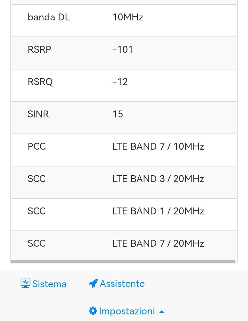

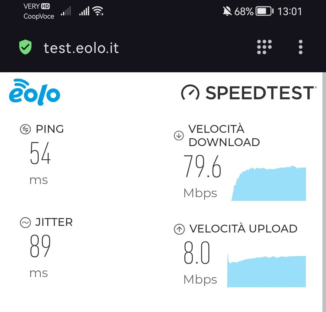

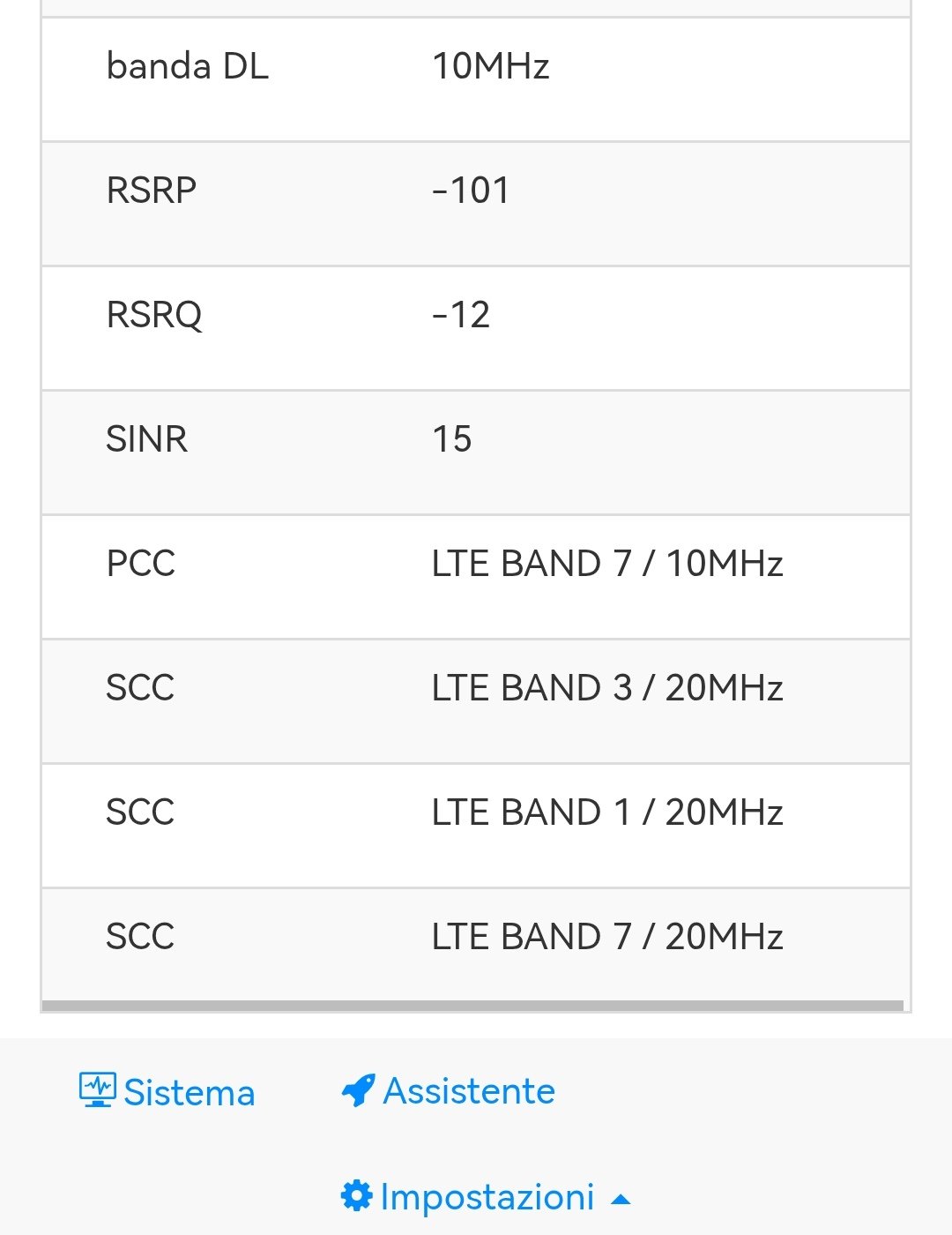

Kvix A seguito dell'aggiornamento della bts very-windtre nella mia zona la connessione è notevolmente migliorata in 4g+ tanto da farmi desistere dall'acquisto del modem 5g... Ho notato dopo un paio di giorni di connessione scarsa e con bande assenti che il modem attuale con aggregazione di 4 bande riesce ad agganciare bande uguali doppie ed esempio b1-b3-b7 10 mhz + b7 20 mhz, in pratica dopo vari tentativi di selezione bande ho notato che sono state implementate doppie bande a 10mhz di b1 b3 e b7 in aggiunta a quelle da 20 mhz. Il risultato è che la connessione si mantiene costantemente sui 60-80 giga (edit megabit) 🤣 in dl con punte di 130-140 in orario non di punta. Ottimo!
