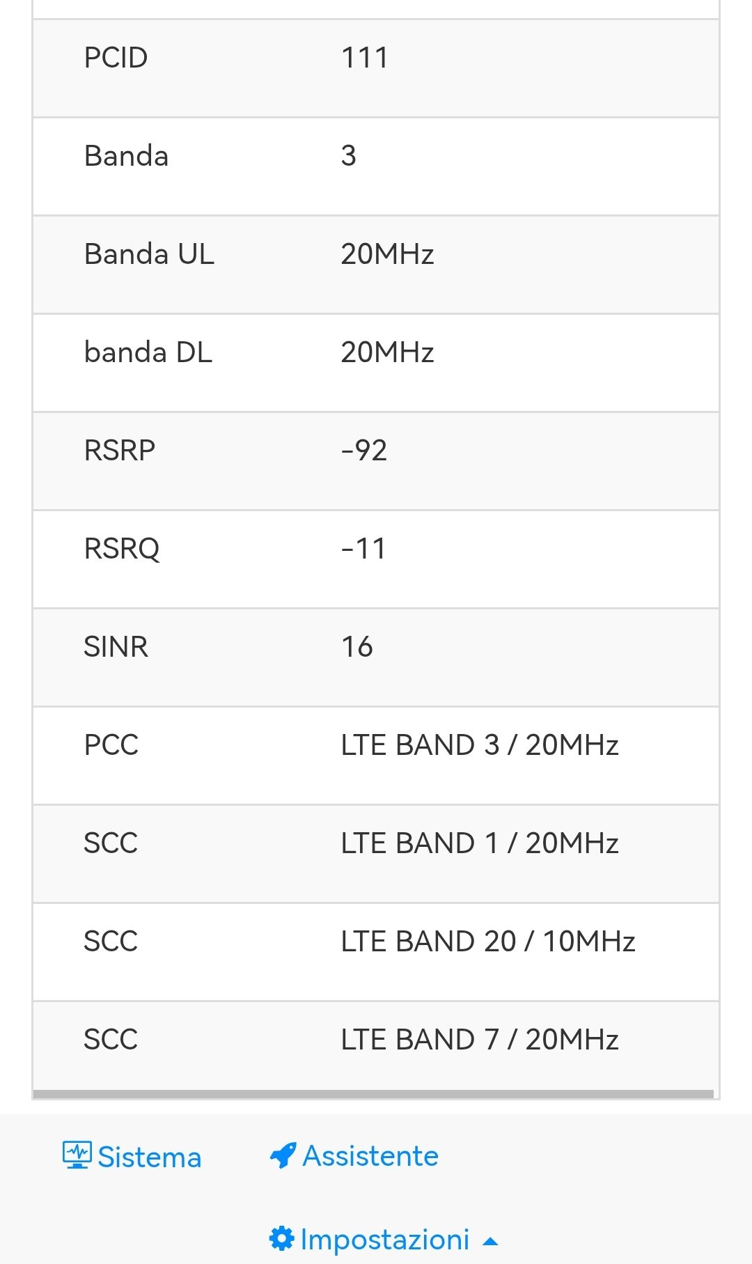

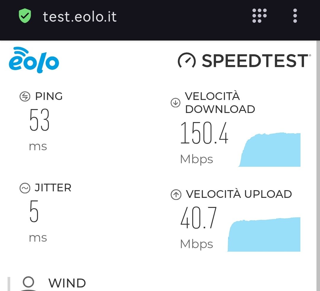

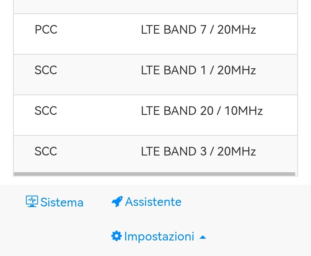

Kvix Gaston Al momento ho un cudy lt 18 che aggrega 5 bande in 4g+. Con very ne aggrega al massimo 4 nella bts che ho a circa 1km a vista. Cin lo smartphone nella stessa posizione del modem mi fa circa 250 in dl che a me andrebbero più che bene...

Kvix Gaston con il cudy lt 18 la velocità è buona, in orari meno frequentati si raggiungono ottime velocità. Può aggregare 5 bande ma con very aggrega 4 bande, la b7 la ricevo molto debole a -107 db quindi a volte viene messa in riserva ..
