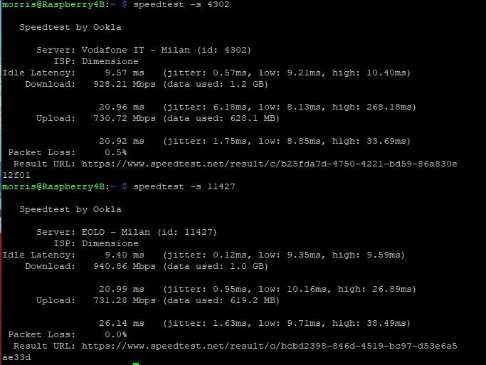

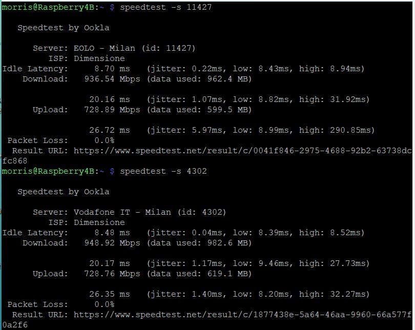

morris2003 Ho cambiato apparati a casa passando da Fritz a Keenetic. Come router principale ora ho un Keenetic Challenger SE. Ecco i test, il cap è sempre presente, e valori similari. Test da Windows 11 Test da Raspberry
Bast morris2003 il cap è sempre presente, e valori similari D'altronde era prevedibile che i responsabili del cap non fossero i tuoi apparati. Tuttavia tra il Fritz e il Keenetic dal punto di vista del software per me c'è un abisso e direi che hai fatto benissimo a cambiare, sebbene dal punto di vista dell'hardware sarebbe ora che in keenetic abbandonassero il principio vorrei-ma-non-posso...
morris2003 Bast ero sicuro che non era colpa dei miei apparati. Quando era capitato con TIM avevo già fatto i test con altri vendor. Ho cambiato gli apparati a casa perchè era ora di farlo, Fritz mi era stretta con le sue poche impostazioni. Con Keenetic tutto un'altro livello.

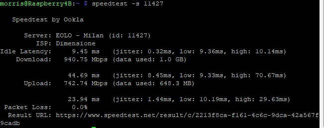

morris2003 Fastweb/Fibercop ha chiuso il ticket senza fare nulla. Al telefono il tecnico Fibercop mi parlava che dovevano riconfigurare tutto e fare altri lavori, avranno chiuso per questo motivo per non farli. Provare a cambiare il mio albero GPON su altra porta dell'OLT in centrale è difficile per loro. Test appena fatto:

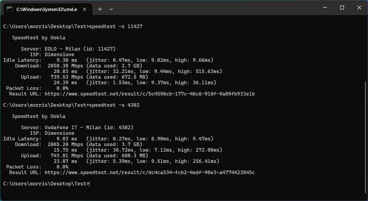

morris2003 Fatto upgrade dalla 1/1 alla 2,5/1 (avvenuto da remoto senza cambio ONT) e il cap in upload rimane:
