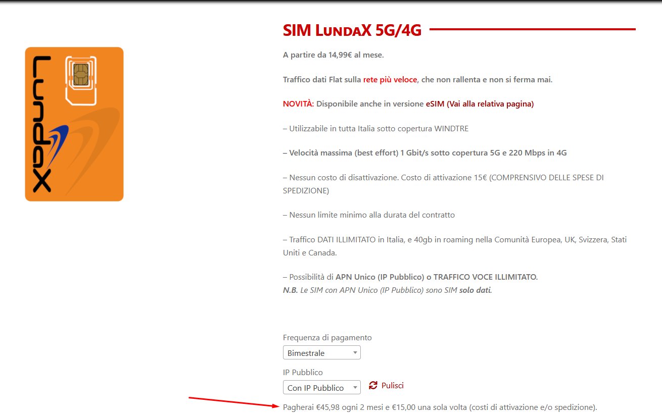

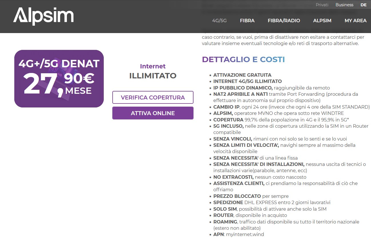

Ciao, da quanto posso vedere online la cosa si direbbe esattamente all'opposto (lundax bimestrale più economica di alpsim)....
...non so se mi sto perdendo qualcosa io, o cosa.
