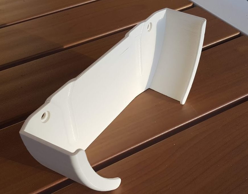

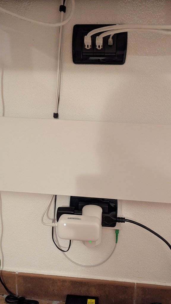

BonoU2 mi stamperò il supporto a muro per il ruter
Consiglio di stampartelo in maniera tale che sia distanziato fal muro di almeno un paio di centimetri.
La IliadBox scalda abbastanza ed al di sotto c'è necessità di far passare un buon flusso d'aria.
Sotto ha i classici agganci che trovi per attacchi a muro.

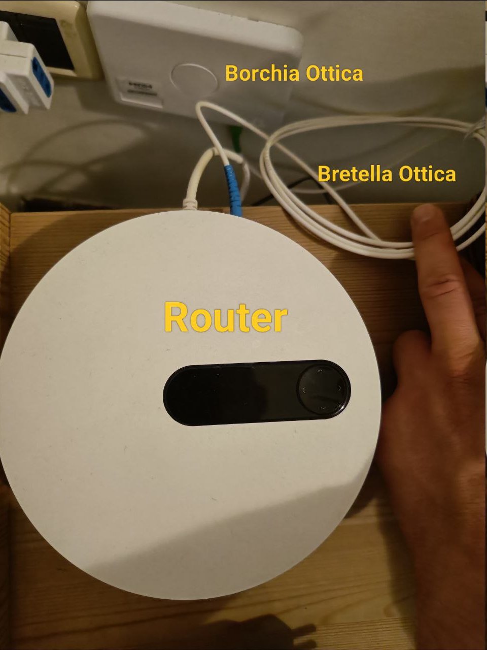

BonoU2 avete consigli su come fare un lavoro pulito e minimizzare il cablaggio?
BonoU2 voglio usare la borchia easylink ed attaccare un patch cord da 0.25m o 0.5m che va dal router alla presa.

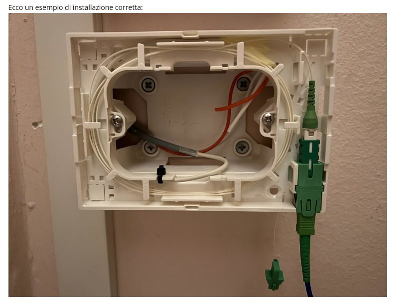

Fai installare la borchia ottica con il conenttore nella parte in basso e la IliadBox appendila al contrario, almeno il patch cord ottico sarà ''penzoloni'' verso il basso. Così non vengono stressati i connettori.
Per il patch cord ricorda che per Iliad in EPOn ci vuole un patch cord: SC/APC (verde) per la borchia ottica e SC/UPC (blu) per l'SFP. Tipo QUESTO.
