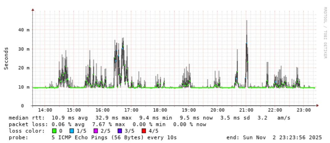

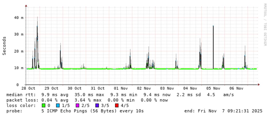

polve93 Non so se la mia utenza può entrare a far parte delle linee "stregate" o se merita un girone a parte, la domenica ad esempio il gaming è "difficile" dalle 14 in poi (contemporanea con le partite in streaming?) Il monitoraggio lo sto eseguendo da relativamente poco, quindi non so se sia la prassi, ma ultimamente i giorni buoni si stanno facendo sempre più rari...

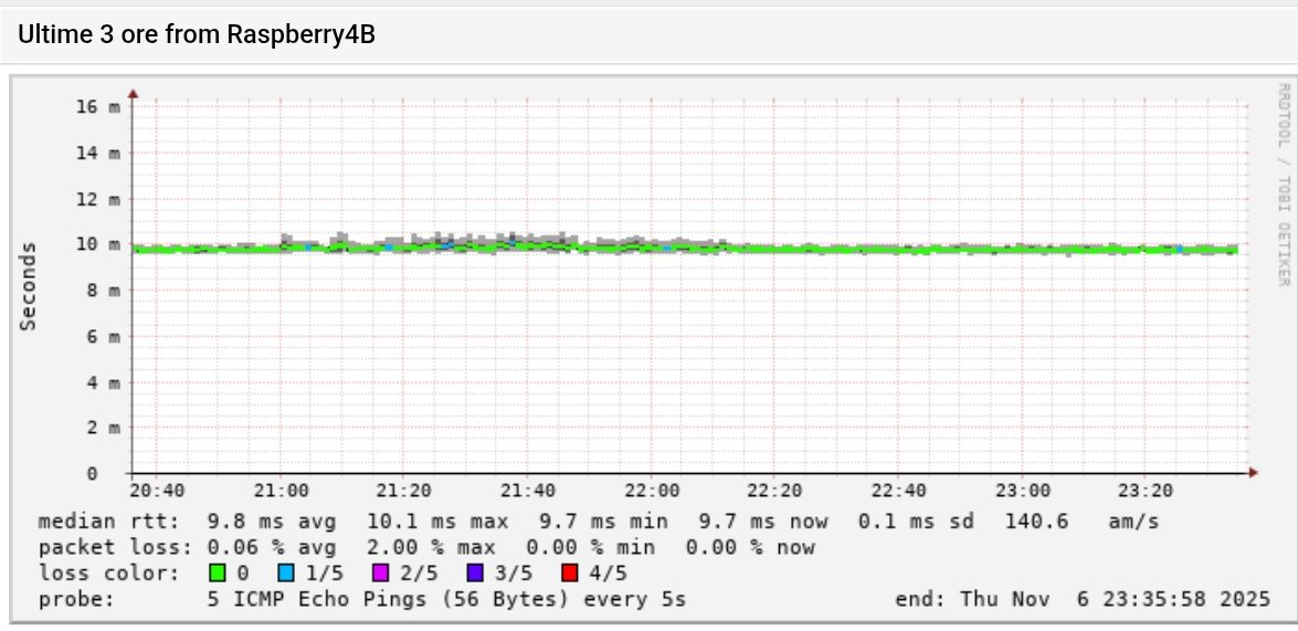

MiloZ Ieri notte Fastweb ha eseguito degli interventi sulla rete con l'intento di migliorare ulteriormente la situazione, infatti ci sono stati alcuni fault su tutte le linee FW-MI, esempio: 1- https://iili.io/KDNBbef.png Vediamo adesso come va. 💪
