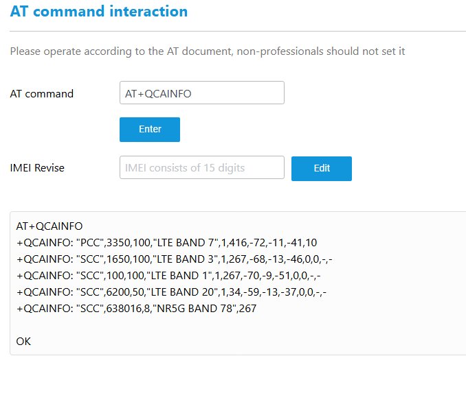

lukpeta Luso84 Prima di rinunciare fai almeno un reset di fabbrica... Se puoi lancia il comando ATI in at commands così confrontiamo il modulo hw che c'è dentro....

Luso84 stavo scrivedo con l'assistenza e mi ha fornito il firmware che avevo prima... poi ho lamentato il fatto che non usa la N78 con la B7...loro dicono che è colpa della BTS (strano) io gli ho risposto che con lo zte riesco 😃 poi dicono che ho segnale scarso e per questo non usa la N78...che balle... va bhe...ho 21 giorni per renderlo... @Ale85 ma tu riesci ad usare la B7 con la N78? cioè la classica combo

Luso84 Ale85 però sulla bts a cui ti colleghi hai la B7? banias89 appena rientro a casa faccio un flash del firmware che mi hanno passato poi lo tengo in prova qualche giorno e vediamo... ma la N78 torna se tolgo la B7 (anche se escludo la N38) mentre fa senza problemi 3+1+20+78+38

Luso84 Ho flashiato il firmware precedente ed ha ripreso ad andare....lo tengo su qualche giorno poi decido... mi dispiace che non va la N78 con la B7

Gaston Luso84 quindi non è Wind che mette blocchi ma sono le cpe coi loro firmware che decidono cosa aggregare 🤷 io confermo che col mio 888A Ultra con X65 faccio 1+3+7+20+78 oppure 1+3+20+38+78, quindi 7 e 38 non vanno d'accordo con Wind. devo provare il mese prossimo cosa succede in aggregazione con Ho.mobile in 5g e vi faccio sapere
