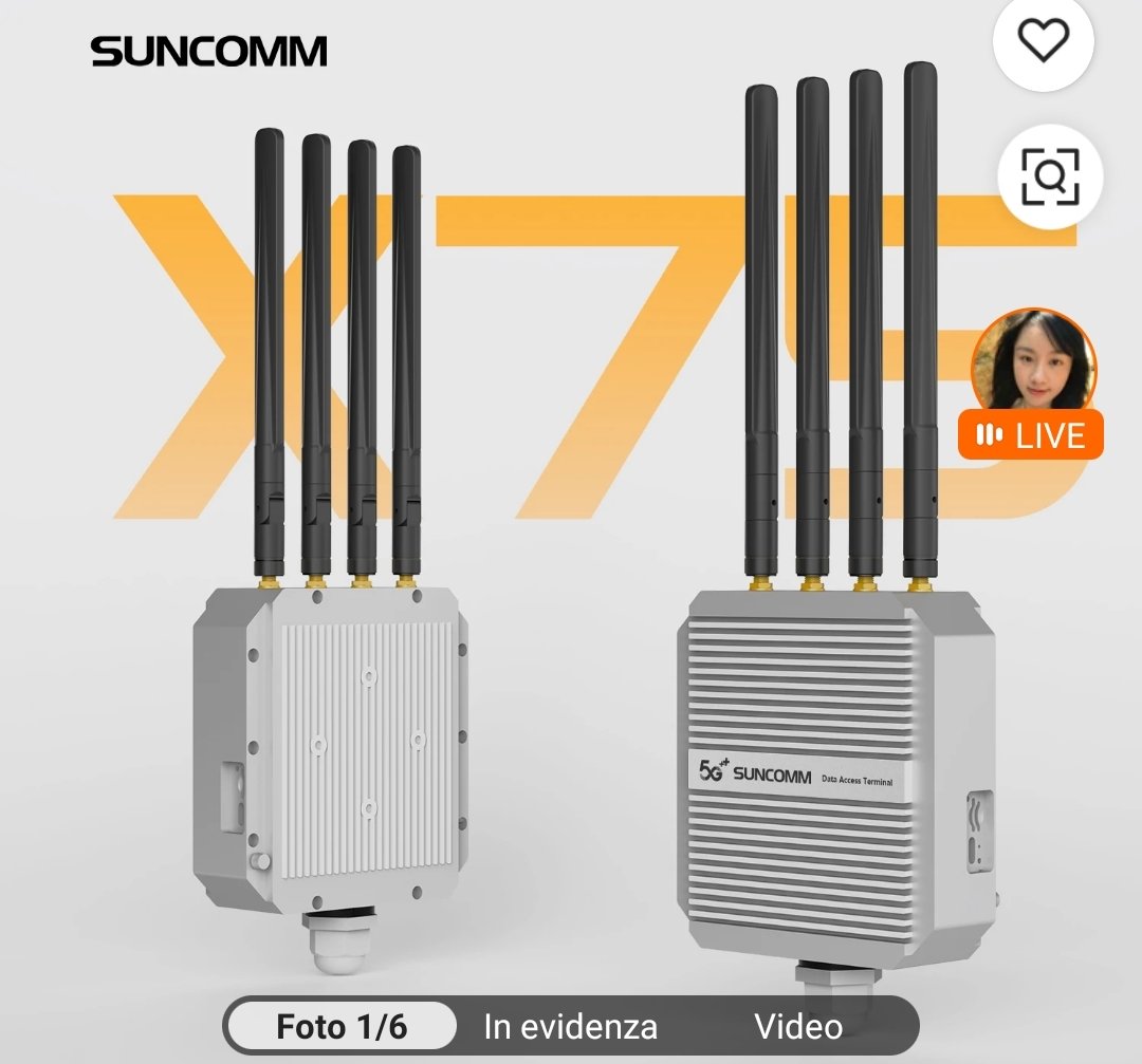

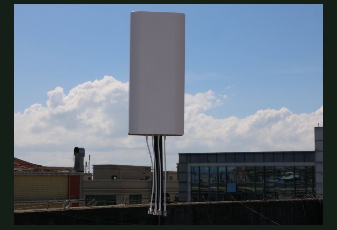

Ale85 DamBagl Si lo credo anch'io , alla fine è anche un buon prodotto , l'interfaccia è fatta molto bene e reattiva . Oggi lo proverò con una sim vodafone giusto per . Stefan1578 la foto che ho messo è un antenna venduta a parte non è compresa con il router outdor invece viene fornito con antenne direzionabili .
Luso84 DamBagl non ha molto senso con quelle antennine....allora tanto vale prende la versione indoor...

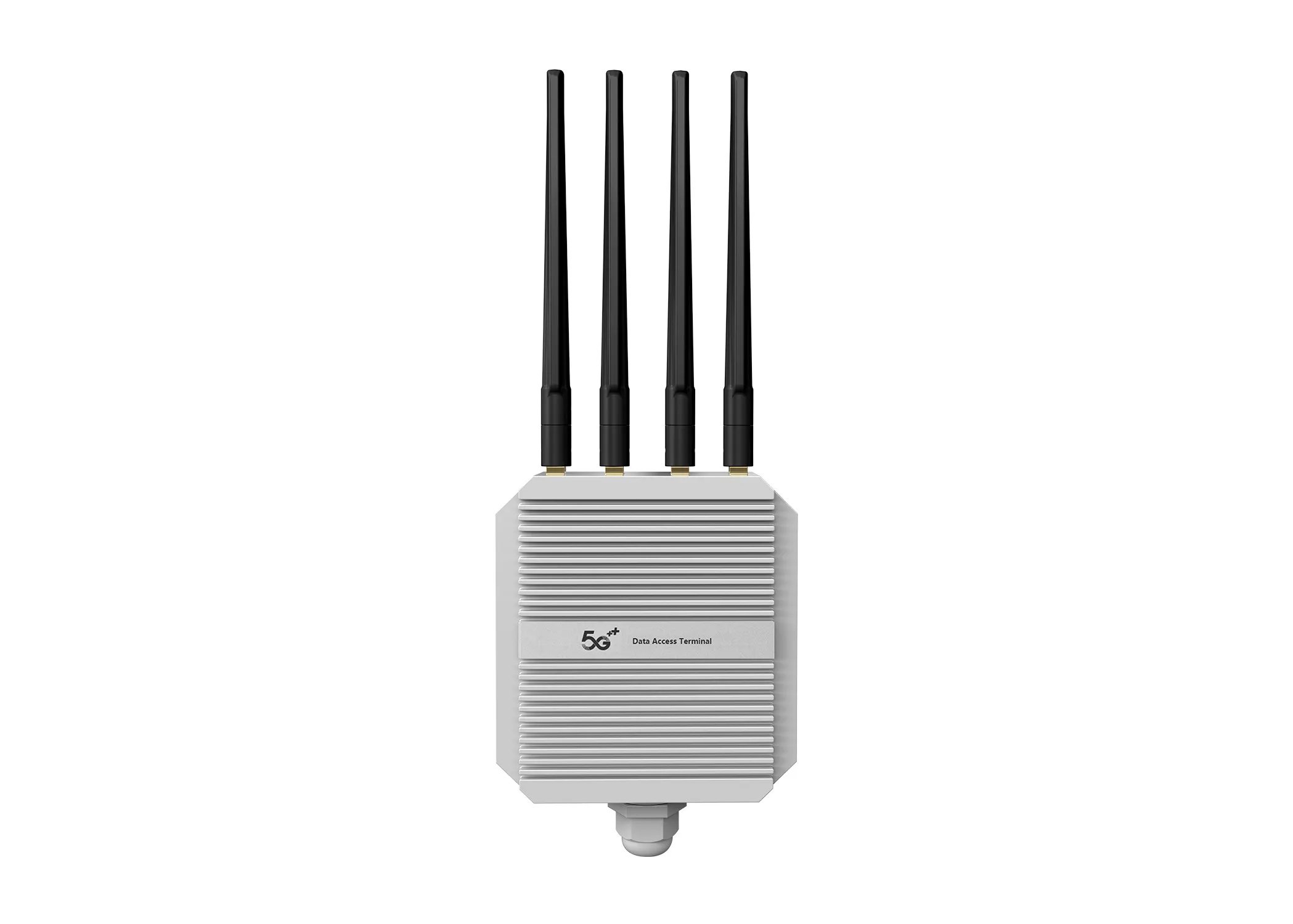

Stefan1578 Ale85 in che senso ? Tu hai postato questa immagine 👇🏼 @Luso84 ha preso questo (o no?)👇🏽 Ma che me sto a rimbambì?
Luso84 Stefan1578 Ma che me sto a rimbambì? mi sa di si 😃 io e Ale85 abbiamo preso la stessa versione (stesso link del venditore)....stava parlando dell'unità outdoor... quella foto che ha messo era l'accessorio da collegare al modem outdoor al posto di quelle 4 antennine...
Ale85 Stefan1578 😂 si ho preso questo pero' volendo c'è la possibilità di acquistare quell'antenna 4x4 mimo a parte e collegarla al posto di quelle antennine

Luso84 allora mi sa che dovrò già ordinare l'antenna aggiuntiva anche se non mi piace molto (esteticamente parlando)...sembra un radiante LTE
nerd1 Ale85 quelle antenne di solito hanno un guadagno di pochi (pochissimi) db 2-3, sarebbe da provare a cambiarle con modelli più prestazionali.
Luso84 nerd1 il costruttore dice 8db 🤐 steve0102 il mio dice DAP però non mi è arrivato nulla per pagare la dogana (ora si trova a Bologna). @Ale85 ma non vengono mostrati i dati di segnale (SINR, RSRP, delle varie bande e quelle della N78 / N38)?
Ale85 Luso84 il costruttore dichiara appoximately 2-3 dbi medium frequencies are around 5 dbi and high frequencies have a gain of 6-8 dbi Luso84 ci sono le info nella schermata principale cellular info
