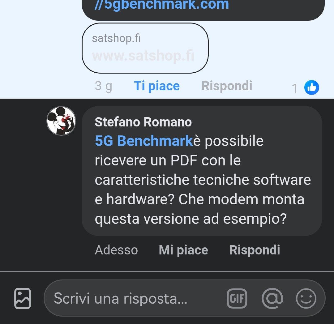

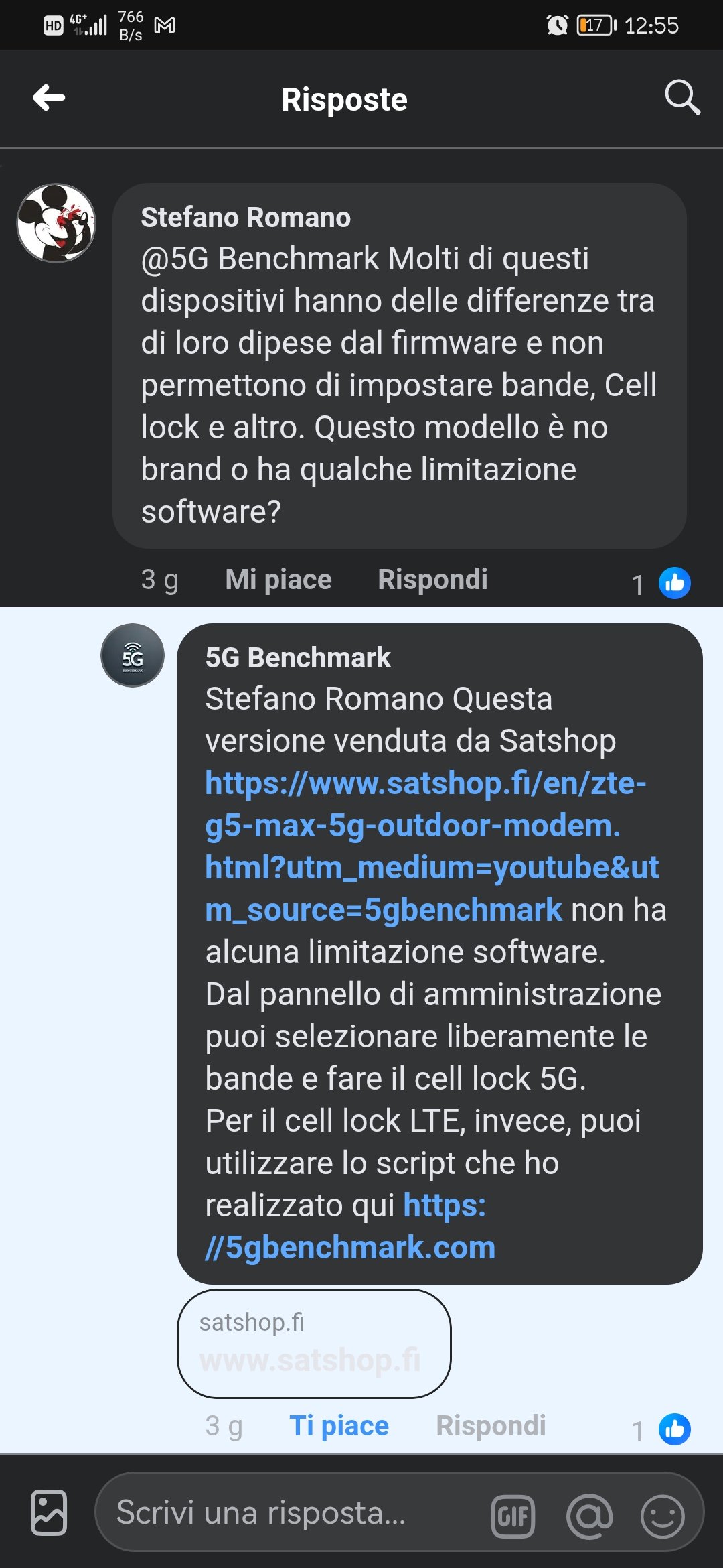

Stefan1578 Il link è questo 👇🏼 https://www.satshop.fi/en/zte-g5-max-5g-outdoor-modem.html?utm_medium=youtube&utm_source=5gbenchmark&fbclid=IwY2xjawNll9xleHRuA2FlbQIxMQABHnNmiVx3bPNfbHxxQsX3pzO1JfDeP1DLKD2FzVKTDPGDH-4PI5Aohzb_4GN2_aem_O4QQAO14efsMXWfJB2B79w Ha pure messo il link ad uno script realizzato da lui👇🏼 https://5gbenchmark.com/?fbclid=IwY2xjawNlmFpleHRuA2FlbQIxMQABHqulD9EN1TVDB12Yi6DrDdSMhsYBGHyl8iFlgSLHio9PQJA-Q4pkumjpiPx1_aem_6qdE2nV0ofdD8SKM0D99Pg
Gaston Stefan1578 è un 7510 mediatek a prezzo onesto 👍 poi ha band/Cell lock interno e script, cosa volere di più
