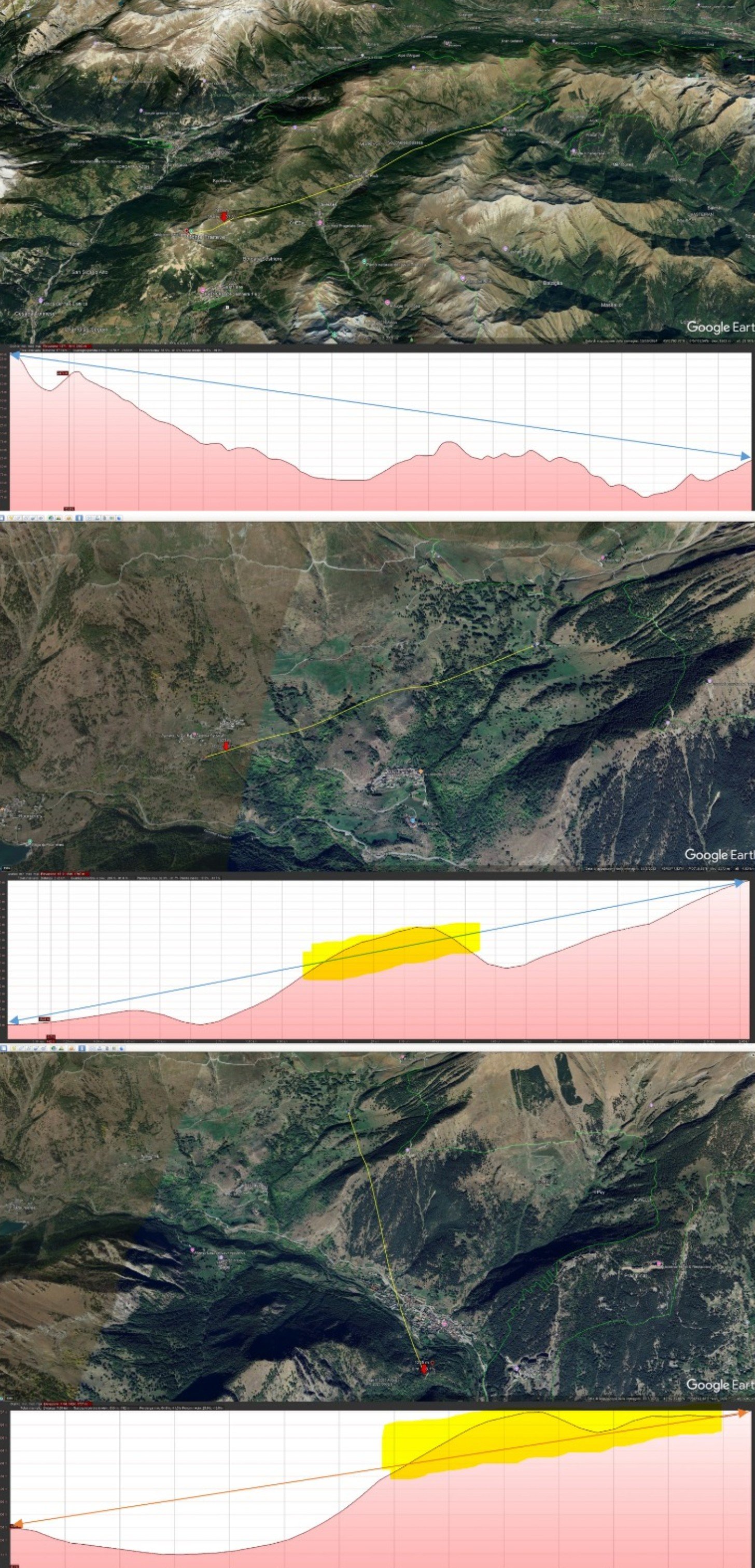

Rekko ci sono tre BTS intorno alla baita tra i 2 e i 5 km, ma non ne vede nessuno di questi l'unico che vede è a 17 km perchè si trova in cima ad una montagna all'inizio della valle ed è completamente aperto come si vede dalla foto, uno non l'ho proprio considerato perchè completamente chiuso dietro la montagna.
