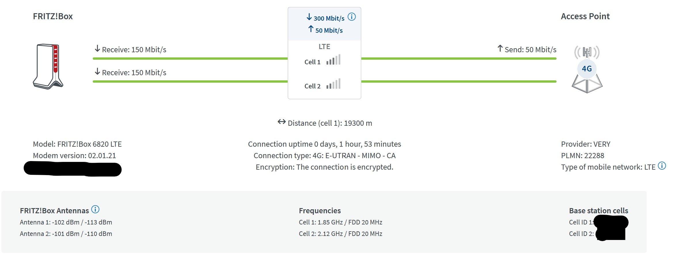

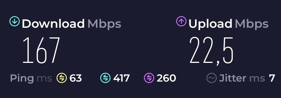

Ormai deciso ad andare oltre, trovo su Amazon due Iskra P-58 usate, le prendo, le raddrizzo, accorcio i cavi da 10m a 2m, e le monto agli stipiti della finestra della soffitta con dei supporti autocostruiti, faccio dei test e vedo che le bande che arrivano sono 20, 3 e 1, il Fritz si connette preferibilmente con la 1 come primaria e la 3 come secondaria. Di velocità ho picchi di 90Mbps in down e 23 in up, e varia molto in down ma mai sotto i 30.

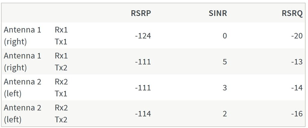

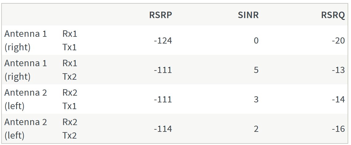

Incollo I dati dei segnali che ricevo, e qua sta la prima questione: come mai dei quattro valori dalle due antenne, due sono decisamente migliori degli altri?
Ho il dubbio se abbia montato le antenne troppo vicine al muro retrostante e se questo possa influire sul segnale, per diminuire l'impatto visivo i supporti dove si attaccano le due antenne sono distanti pochi centimetri dai lati della finestra, e sebbene la distanza tra le due sia inferiore ai 96cm ottimali, è tuttavia molto superiore ai 66cm minimi. Potrebbe essere il caso di provare la polarizzazione 0°/90° invece di -45°/+45° ?

            Il dato l'ho preso dal Fritz e comparato con la posizione della cella, la distanza misurata con google earth è la stessa.
