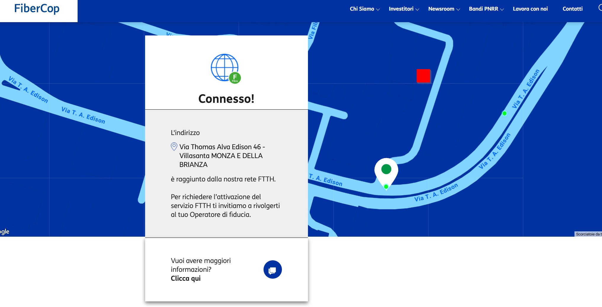

C'è qualcosa che non mi torna riguardo le assegnazioni in banca dati.

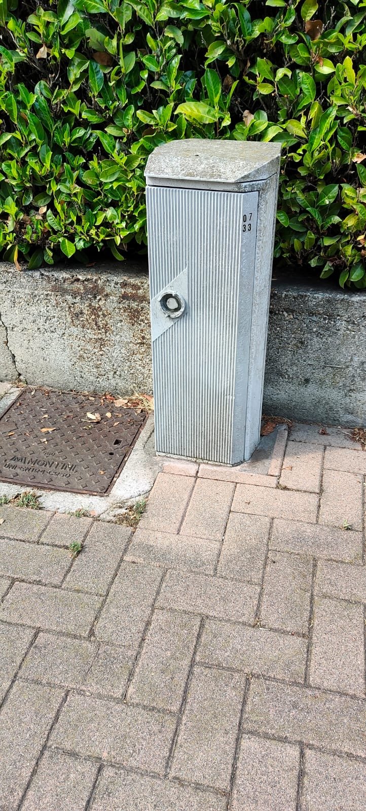

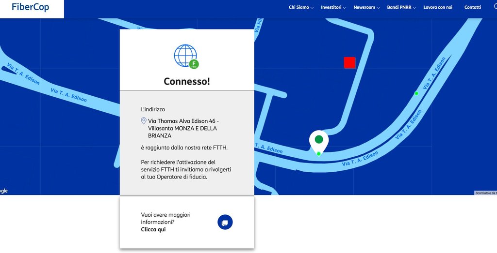

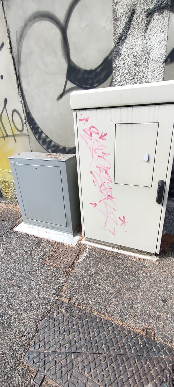

Prendendo ad esempio il civico 46 esso risulta attestato su armadio 1208 che va totalmente in contrasto con le indicazioni della colonnina stradale (07 armadio, 33 decade rame).
A questo punto la copertura FTTH che si vede è frutto di un semplice errore in banca dati, appena si richiede attivazione va KO e viene sistemata la cosa.

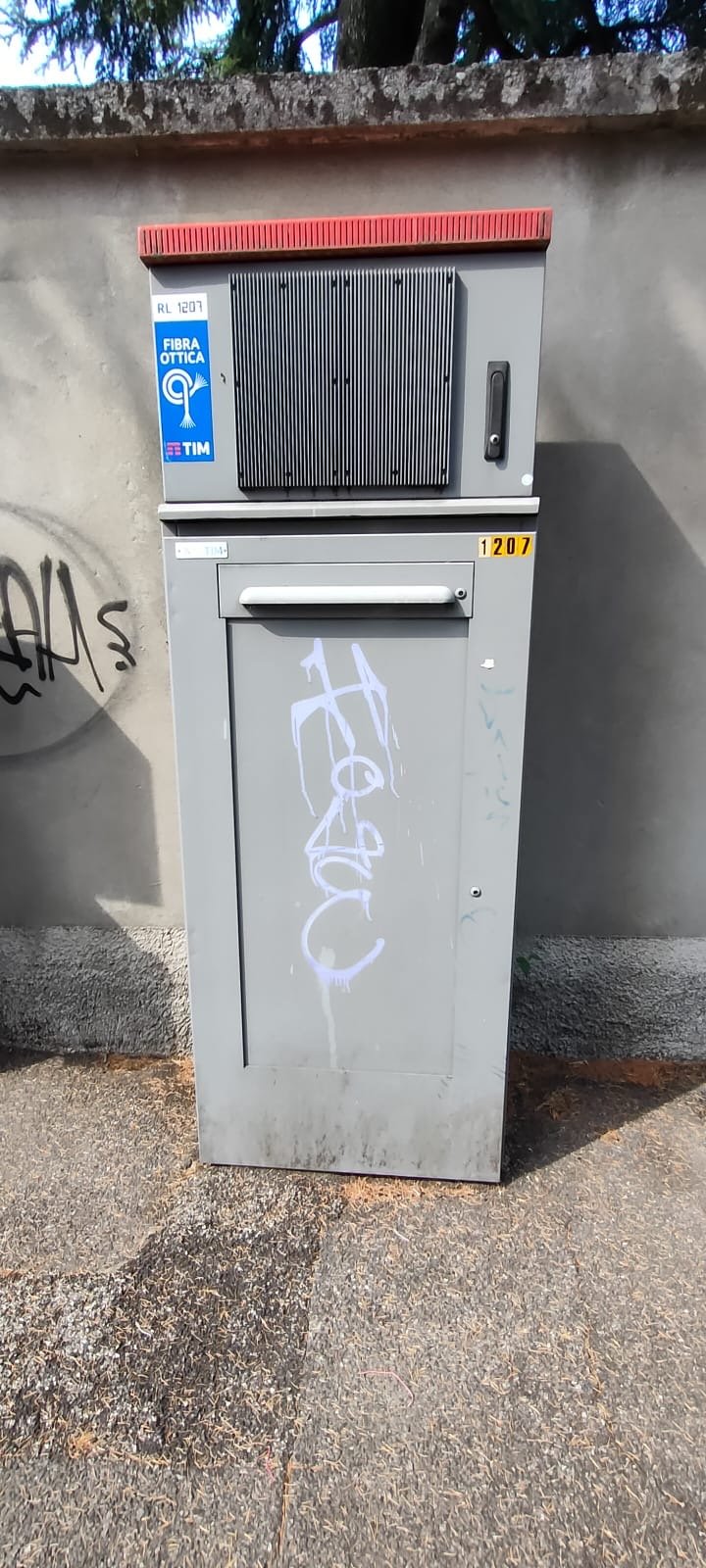

Infatti il civico 54 risulta correttamente sotto armadio 1207 e senza FTTH.
Stessa cosa anche per il 46/8.
Il 46/1 risulta anch'esso, erroneamente a questo punto, sotto armadio 1028 ma senza FTTH.
A questo punto la questione da sistemare è solo quella del certificare il tuo civico in maniera corretta.
Munisciti di certificato di residenza e rivolgiti ad un piccolo operatore per attivare una linea chiedendo se ti aiutano con la certificazione del civico.
Per la FTTH non si può fare nulla, non c'è.
