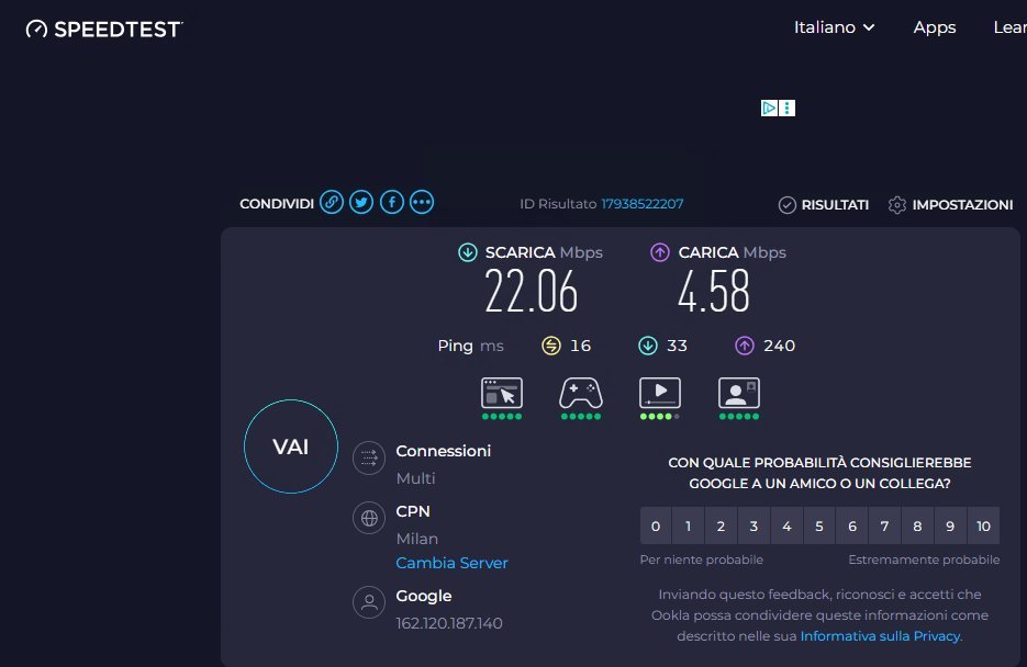

e qui uno speedtest da pc

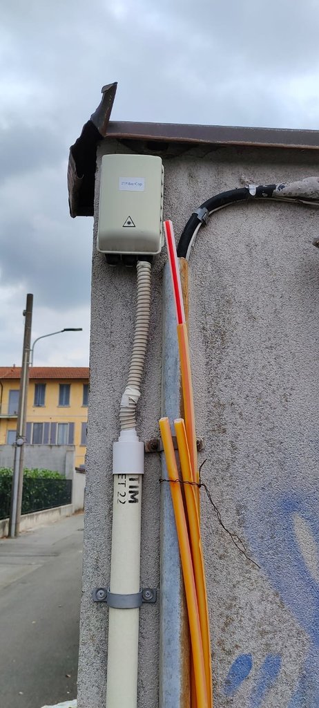

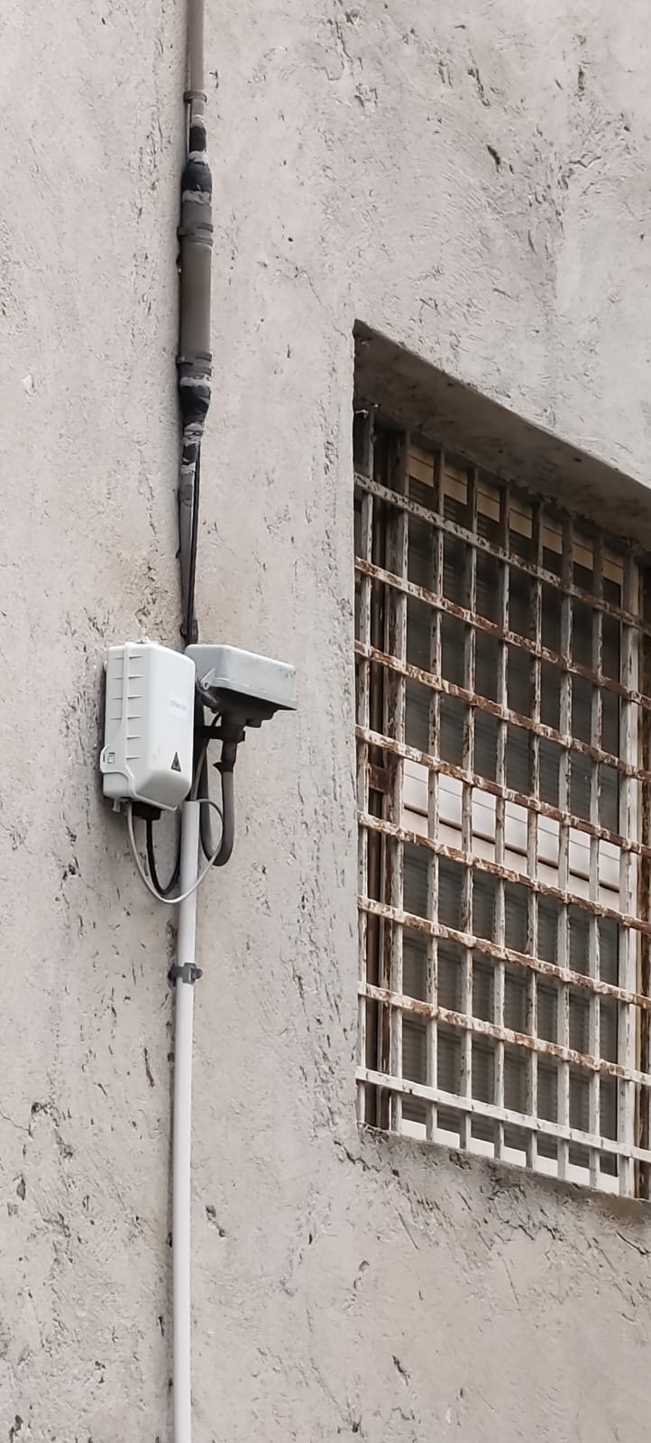

domani mando le foto del distributore indicato da Walt. scusate ma tra ieri e oggi sono tornato con il buio...
