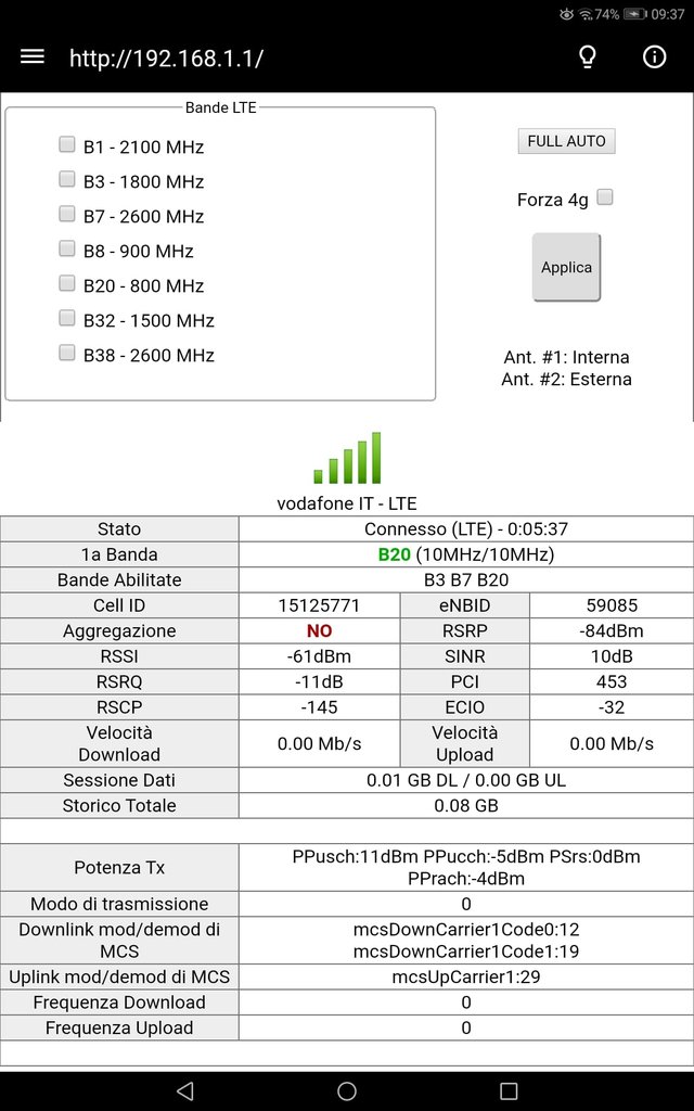

            Ho una scheda sim solo dati inclusa nell’offerta postecasa ultraveoce. Sono inesperto di questa tecnologia e tante cose non mi sono ancora chiare. Adesso ho questo problema, il router non aggrega le bande. Nella bts agganciata ho le bande B1 B3 B7 B20 e se io ne selezione anche due mi dà sempre una sola banda. Da che cosa dipende, dalle impostazioni del router, o da altri fattori? Ringrazio chi mi può aiutare. Metto uno screenshot dell’app HManager
              gines intanto l'aggregazione avviene solo quando c'è uno scambio dati attivo (solo in download con questo router)
              Prova a lanciare uno Speed test e nel mentre tieni controllata l app..
              Altra cosa, hai antenne esterne?
              Ho capito, ora aggrega. Quindi cosa è meglio fare, lasciare in auto le impostazioni della scelta delle bande o selezionare le tre più performanti? Fare la scelta dall’app HManager (o hack di miononno) o direttamente nel menu: network settings – mobile network – mobile network searching – preferred network mode? Qui se scelgo 4G only esce un'altra voce: LTE band mode, dove posso scegliere di nuovo auto oppure una serie di bande singole o raggruppate.
              Ho inserito le antenne bianche incluse nella scatola insieme al router.
                gines Quindi cosa è meglio fare, lasciare in auto le impostazioni della scelta delle bande o selezionare le tre più performanti?
                A livello teorico, selezionando 1/3/7, hai piu spettro a disposizione e la b20 solitamente è più intasata. Comunque fai delle prove e vedi cosa va meglio.
                gines Fare la scelta dall’app HManager (o hack di miononno) o direttamente nel menu: network settings – mobile network – mobile network searching – preferred network mode?
                Non cambia nulla. È solamente una questione personale. Io per esempio mi trovavo meglio con l'hack mio nonno (ora è anche piu completo)
                gines Ho inserito le antenne bianche incluse nella scatola insieme al router.
                Vedo nella schermata che ne hai una interna e una esterna. Ti conviene mettere tutte e 2 esterne
                Dopo il reset nonostante le due antenne inserite, il sistema vede solo un'antenna esterna, quindi ora ho provveduto a scegliere l’opzione external nel menu antenna settings.
