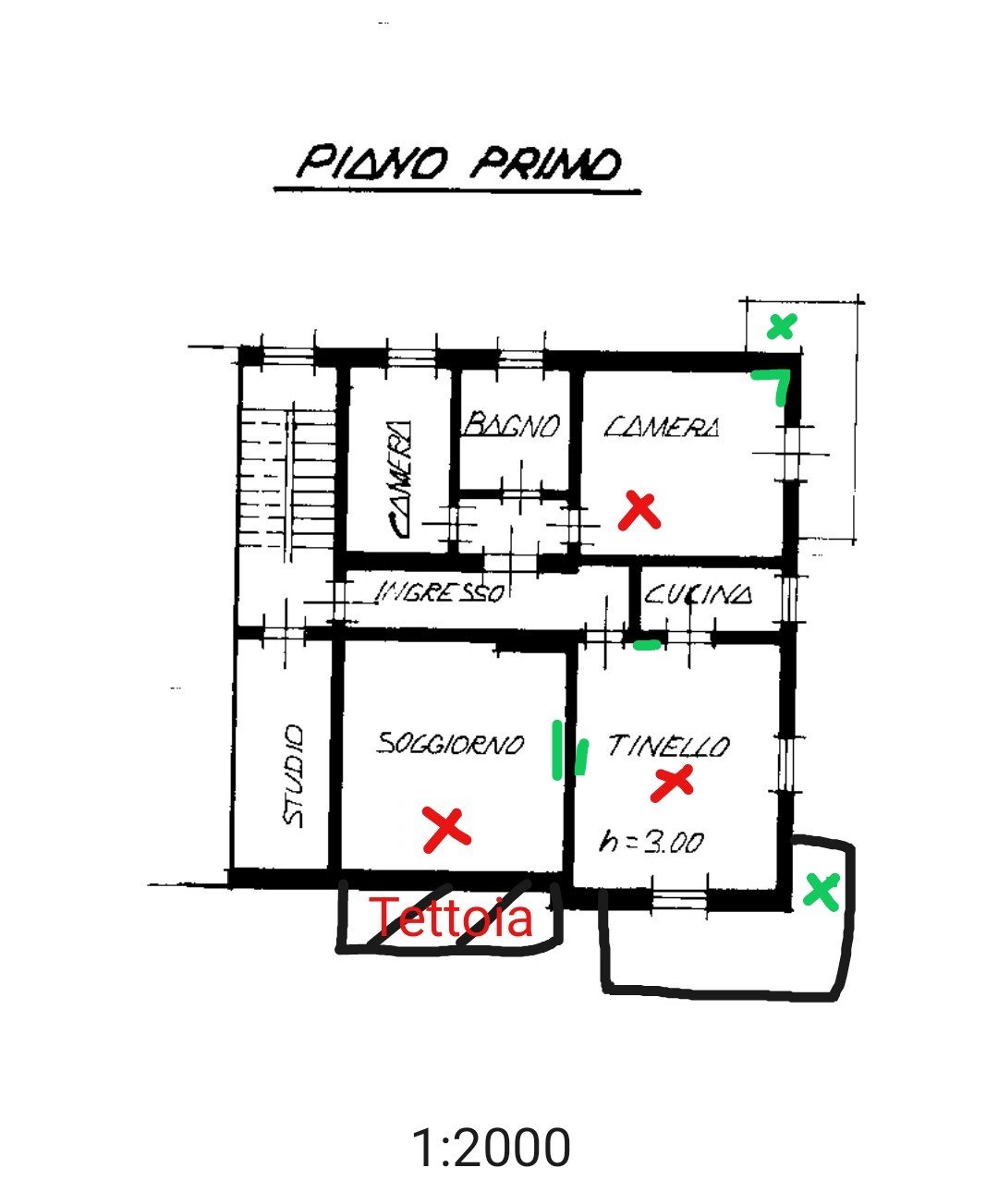

Abito in provincia di Parma, in una casa indipendente costruita negli anni ’80, disposta su tre piani (garage, piano terra e primo piano), ognuno di circa 100 mq.
Il piano che vorrei climatizzare è il primo piano, nello specifico:
- Sala (25mq)
- Camera da letto singola (16mq)
- Camera da letto matrimoniale (25mq)
Due delle tre stanze (sala e una camera) hanno un balcone dove sarebbe possibile installare comodamente un’unità esterna.

Naturalmente ho a disposizione planimetrie e posso inviare foto, se servissero a chiarire meglio la situazione.
