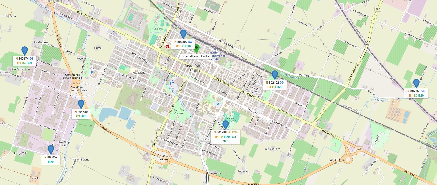

Mark290887 Camel90 dal sito Arpa riporta giugno 2025 come attivazione è questo? attualmente è la stazione più vicina a me...

Camel90 MicheleBandinu sicuro sia 28ghz? Quelle AAU non mi sembrano, e anche la didascalia infatti riporta 5g 3.5-7 ghz

Mark290887 Camel90 ok ma quello che non capisco è perché non aggancio n78 con cell, ho tim con offerta 5g e s22 ultra, la bts ha w3 con anche n78, eppure da net monster non lo aggancia e sono a 300m...
Tolomix Mark290887 Se hai TIM non puoi agganciare bande di w3, devi verificare se la BTS ha N78 di TIM. EDIT. Questa la situazione di TIM, quindi devi accontentarti al più di quel N28 come 5G
Mark290887 Tolomix considerando che sono circondato da antenne solo w3 con anche n78 se cambiassi da tim a wind, allora potrei migliorare agganciando anche n78?
Tolomix Mark290887 Questo sicuramente, ti conviene fare Very che ha offerte migliori e la sim è a tutti gli effetti una w3, per sim cellulare. Discorso diverso per la FWA che dicevi, in quel caso ti conviene sempre andare su rete OpNet perché è dedicata per le FWA in 5G SA. Ovviamente, in questo caso non hai modo di fare test anticipati dal tuo cellulare.
