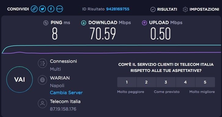

Improvvisamente da circa una settimana notando gravi problemi di connessione ho riscontrato che tramite speed test la mia velocità di download è perfetta ossia  circa 70 Mbps mentre quella di upload è quasi pari allo zero....dopo che in tutti i tre anni è stata sempre 20 Mbps.

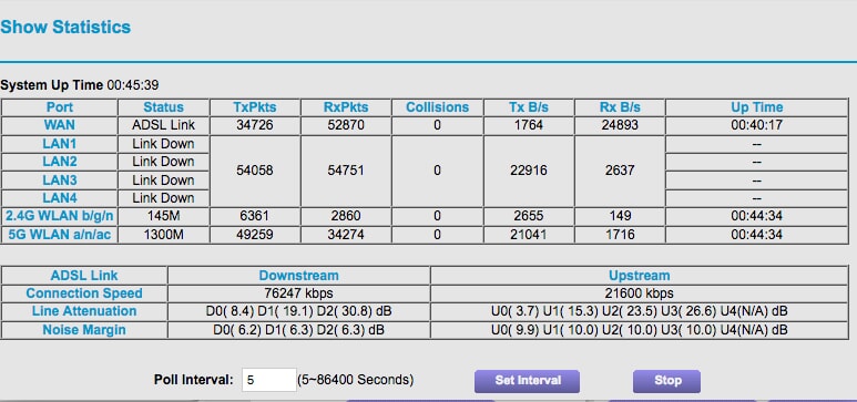

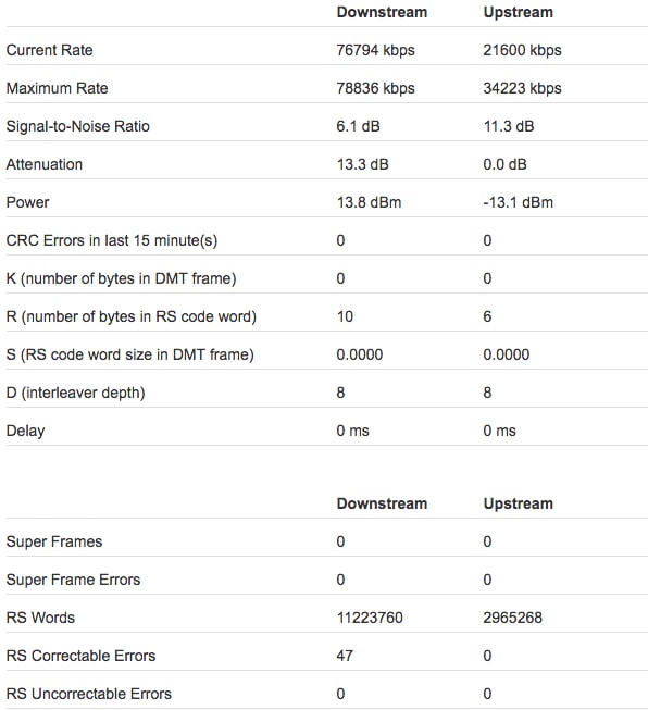

Ho effettuato tutti i test possibili e immaginabili cambiando cavi, prese telefoniche, collegandomi lan e wifi ma soprattuto testando 2 modem/router diversi:
-il modem/router in comodato d'uso tim smart della sercomm
-il modem/router generico D6400 della netgear (che è quello che uso da circa 1 anno che ha sempre funzionato in maniera impeccabile dopo averlo configurato con i parametri messi a disposizione da tim)
allego alla fine del post le foto della sezione statistiche della connessione presente in ciascun modem/router che dovrebbero riferirsi alla velocità di "portata" della mia connessione ossia la velocità che realmente arriva alle mie prese telefoniche
Tutto sembrerebbe funzionare alla perfezione però quando vado a navigare ci sono gravi problemi e quando vado a  fare lo speed test il risultato è questo (allego foto alla fine del post):

    LuigiCaniffi Ahia, è un problema logico.
    La rete da casa tua fino all'armadio stradale funziona perfettamente (se guardi agganci 21600 in upload) il problema è dopo.

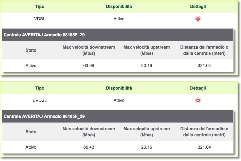

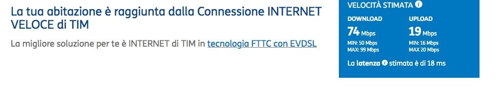

                LuigiCaniffi sul sito tim fai una verifica sul tuo indirizzo e vedi se sei coperto da VDSL o EVDSL, oppure su www.verificacopertura.it
                  Pytony98
                  come vedi sono evdsl quindi significa che potrei chiedere il passaggio a Fttc 200 mega?
                    LuigiCaniffi Vai su verificacopertura.it . Devi controllare in quel sito.
                      Nick1997
                      fatto quindi potrei chiedere un upgrade a Fttc 200 mb anche se qui dice che non posso avere più di 80 mb?

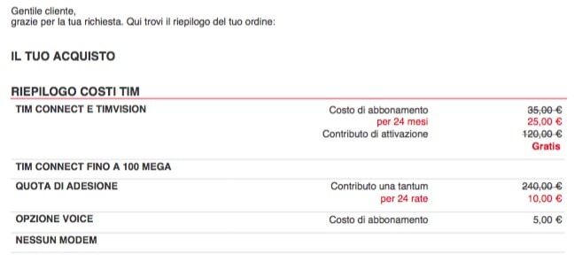

                          considerando che questo è il contratto
                          che dice chiaramente che sono fino a 100 mb ma soprattutto per le specifiche tecniche reperite in rete i miei due modem il sercomm ad combo tim e il d6400 di netgear non supportano il profilo 35b....per cui se mi attivassero il profilo 35b per erogarmi 200 mb questi due modem in questione non dovrebbero completamente allinearsi? ossia se mi attivi profilo 35b e mi eroghi fttc 200 però io conetto un modem con profilo 17a non avrò completamente connessione oppure funzionerà male?
