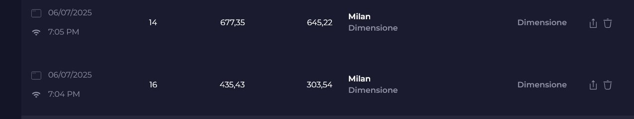

Ps: mi va meglio la scheda interna che l'adattatore:
Il primo è con la scheda interna, il secondo con l'adattatore.

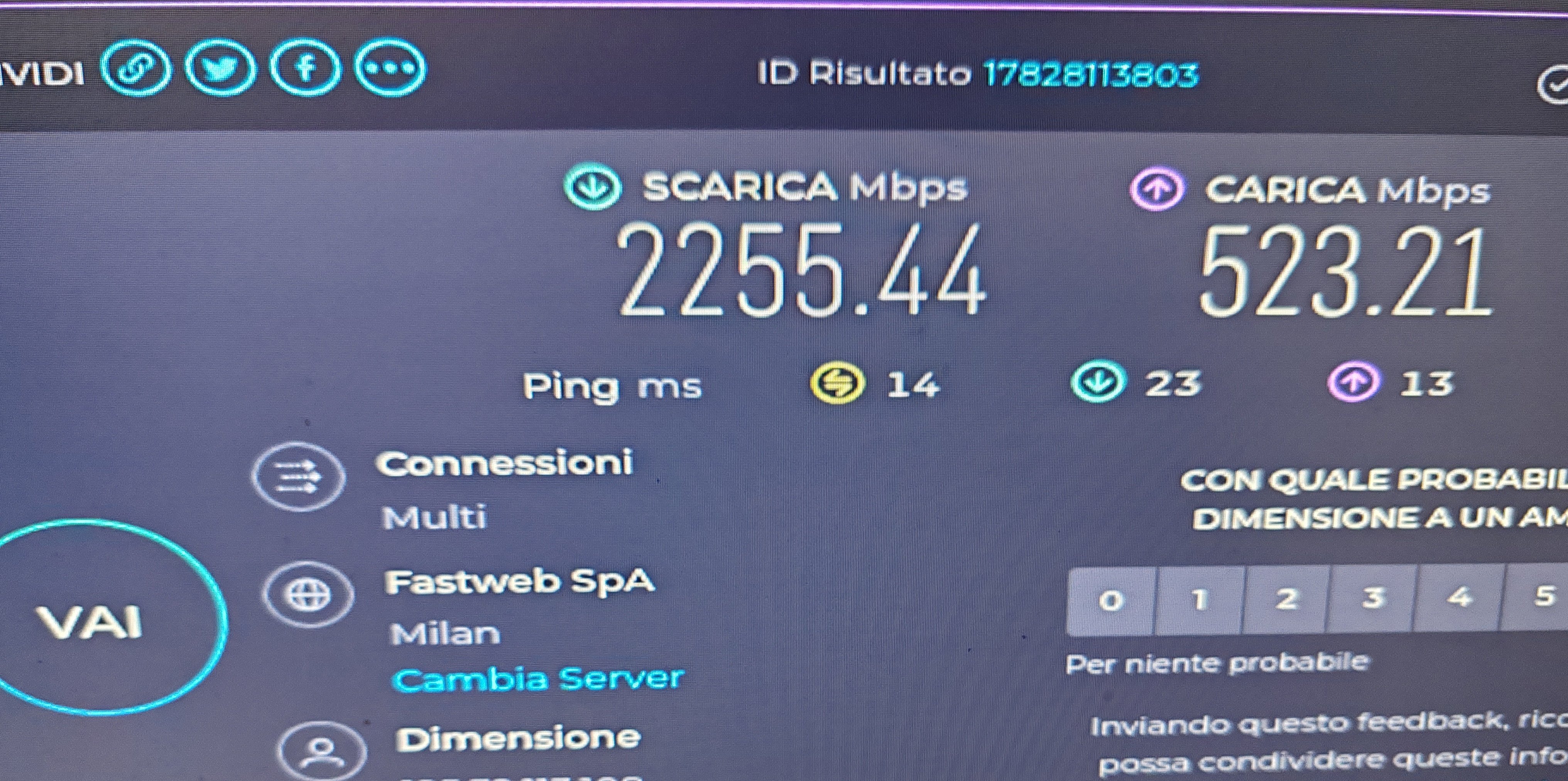

      Ho provato a cambiare 3 USB (da 3 e da 3.1) ed ho notato che va più veloce se collegato alla 3.
      Ho aggiornato i driver delle porte USB che per trovarli c'ho messo 2 ore dato che non me li dava disponibili gli ultimi nel sito del produttore del pc sono dovuto andarli a cercare.
      Va un pò meglio e non ho più blocchi però la massima velocità che raggiungo è di 1 giga in download, non riesco a capire dov'è il problema.
      Da client arrivo a 1500.
