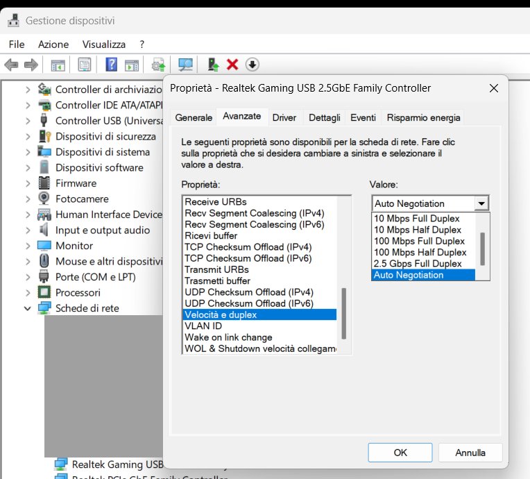

guarderei le impostazioni avanzate del driver
Verifica innanzitutto velocità e duplex. Vedi se c'è auto o 2.5, eventualmente forza 2.5
Verifica le altre opzioni es. risparmio energetico

      Ho già modificato il modificabile tra le impostazioni, tolto il risparmio energetico, sia su auto e che su 2.5 la velocità non cambia.

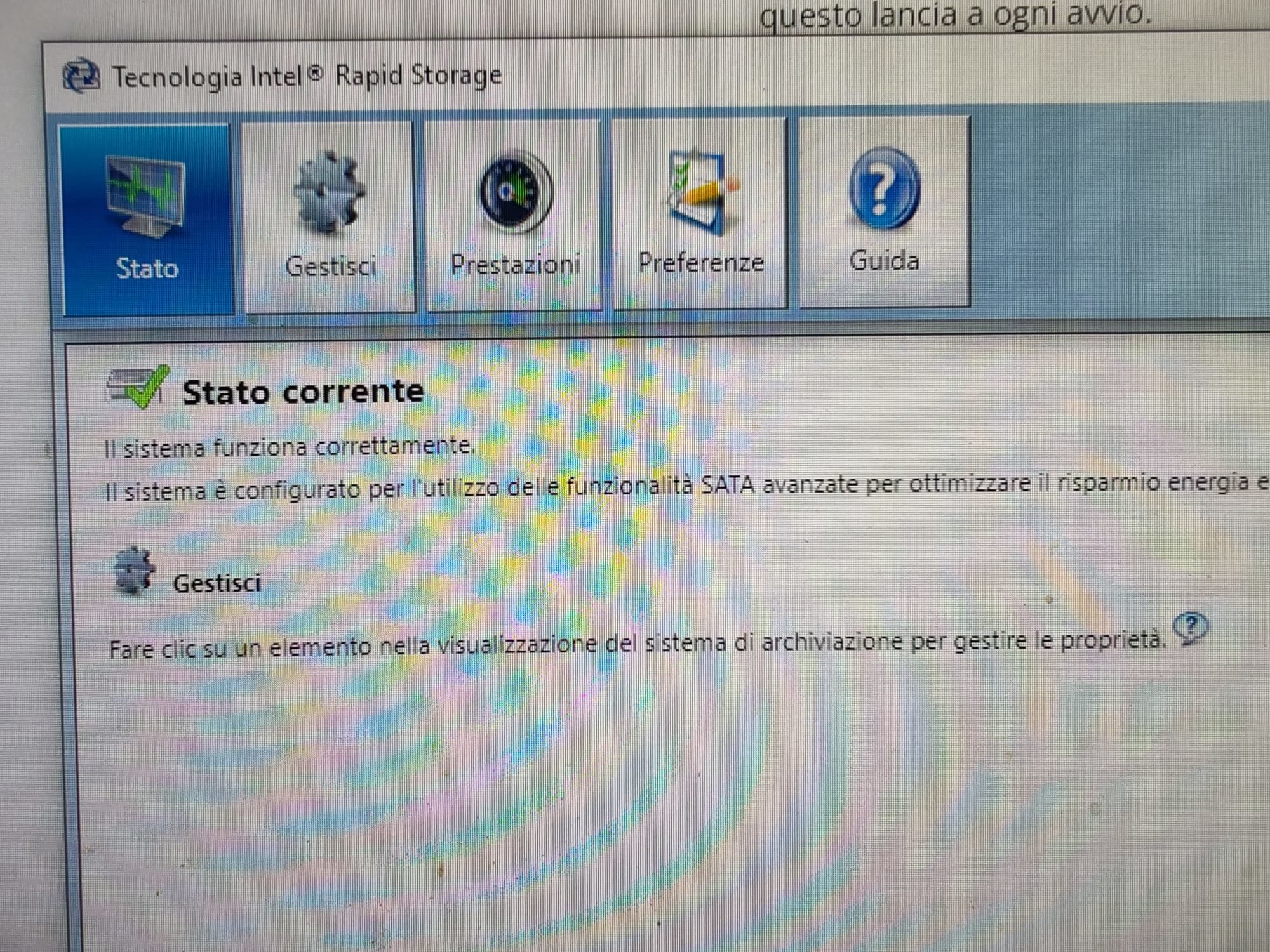

                Ho l'app "Tecnologia Intel rapide storage" , ma non sò se possa influire

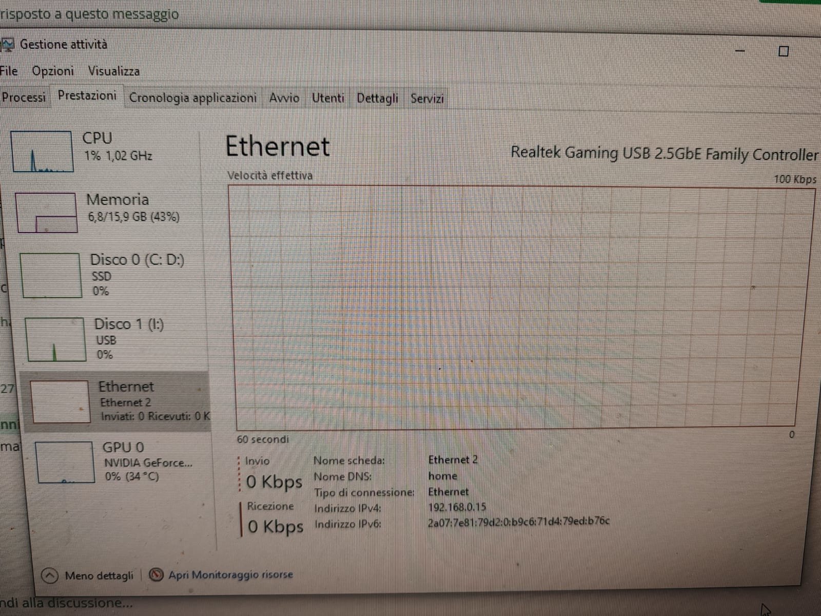

                      Gi0vanni E in Gestione attività > Prestazioni come sono le percentuali?
                      Nella norma?

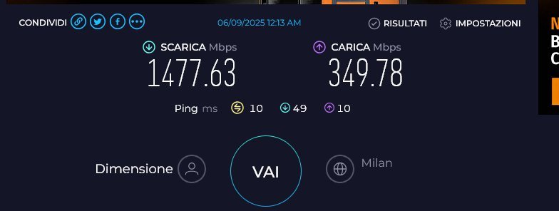

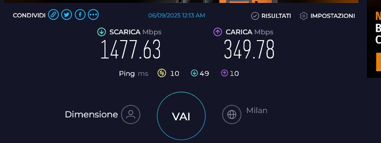

                            La cosa "strana" è che se uso l'app di speedtest, quella mi arriva fino a 1.5 circa in download.
                            Cosa che con 4 browser diversi non arriva.
                              faland1266
                              Sì, ho spulciato ovunque e quello che potevo fare l'ho fatto.
                              Anche da CMD la velocità arriva max a 1500
                              Gi0vanni Intendevo le percentuali durante uno speedtest?
