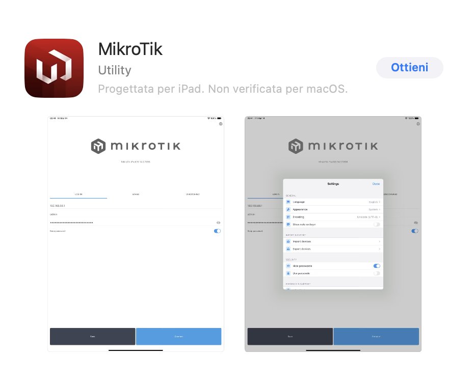

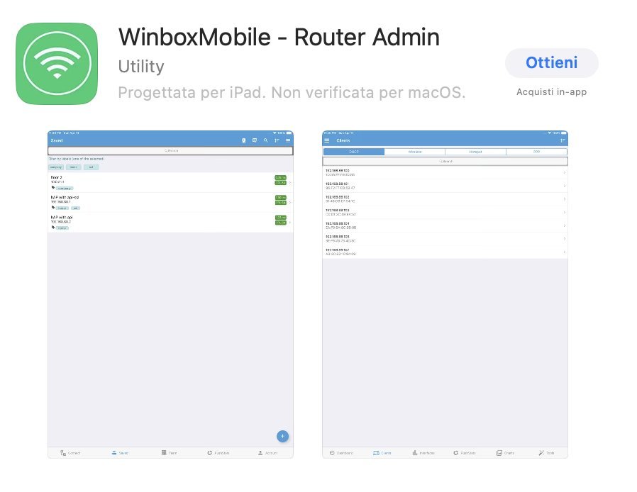

cariola devi collegarti in cascata e accedere via web oppure con l'app mikrotik per vedere il segnale. Tra l'altro finalmente c'è anche l'app winbox nativa per Mac. (utile per entrare quando si fa qualche pasticcio con gli IP ) Non nascondo che sono impaziente di metterci sopra le mani 🙂 I prodotti mikrotik mi piacciono sempre..
ale_prince cariola devi collegarti in cascata e accedere via web oppure con l'app mikrotik per vedere il segnale. ok!l'app mikrotik si collega via bt all'antenna?comunque forse meglio collegarsi in cascata così hai una miglior idea cariola Tra l'altro finalmente c'è anche l'app winbox nativa per Mac. (utile per entrare quando si fa qualche pasticcio con gli IP ) ah!bene🙂 è questa? cariola Non nascondo che sono impaziente di metterci sopra le mani eeeeh anche noi lo siamo!😂😂
LSan83 ale_prince ok!l'app mikrotik si collega via bt all'antenna?comunque forse meglio collegarsi in cascata così hai una miglior idea No, l'app si collega tramite la porta ethernet dell'antenna. Quindi a valle del cavo devi avere qualcosa per gestire la connessione lan tra il cavo dell'antenna e il cavo/wifi del PC/Tablet/smartphone con cui usi l'app.
