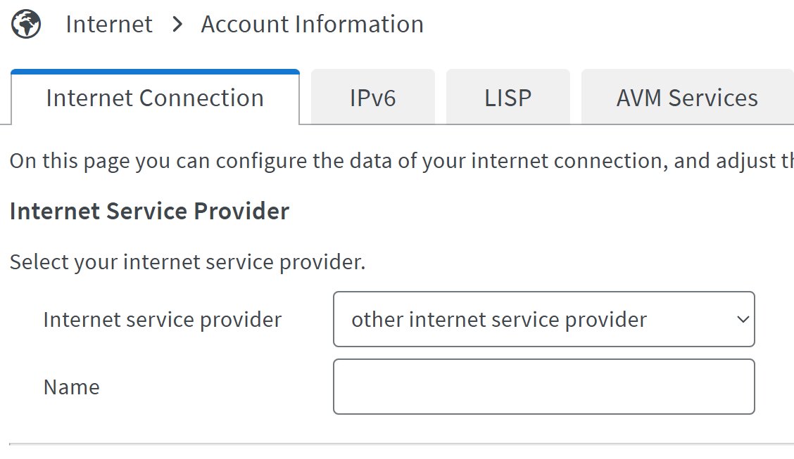

                  Se a valle di speedtest avrai conferma di upstream a 1 Gb, provvedi a reimpostare manualmente la configurazione PPPoE avendo cura di selezionare ISP generico

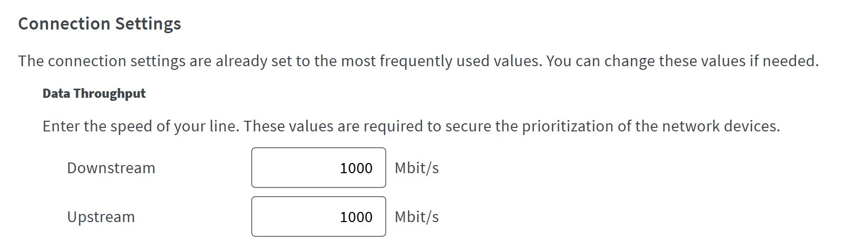

                  in modo che si abiliti la seguente sezione
                  in cui avrai cura di modificare almeno il valore Downstream con quello più opportuno (2500).
