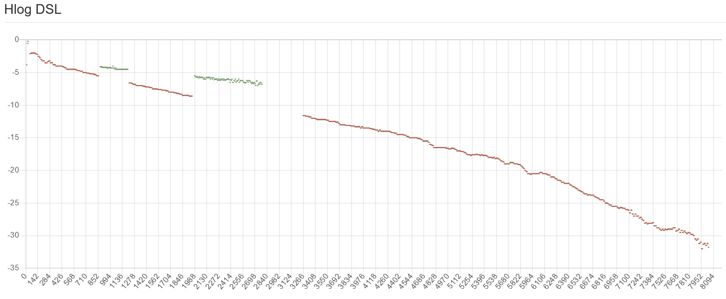

di seguito i dati della mia linea. Tim FTTC a 200 mega. Da qualche mese la velocità e scesa a circa 115 mega
Sono molto vicino al cabinet circa 70 metri. La linea e stata attivata circa 2 anni e mazzo fa, il doppino e diretto dalla chiostrina al modem senza nessuna interruzione.
Che tipo di problema ho ? Grazie a tutti!!
La linea è apposto, hai moltissima diafonia, tutti i tuoi vicini avranno attivato la FTTC.

    Ciao ,
    è da ieri che la mia linea ha velocità massima in upload a 35 mega, infatti l'snr è salito a 14... come mai?

      panasonic83 Sembra esploso l'UPBO, la potenza di trasmissione è andata da -24 dB a +3 dB
        rami E' una cosa positiva?😅

            Non è difficile arrivare a 30 Mbps in upload, dipende tutto dall'UPBO
            Con UPBO disattivato si può arrivare anche a molto di più

            Tu hai un profilo standard con upload a 21.6 Mbps. Bastava che apriva NGASP e lo vedeva.

                La velocità massima in upload non devi praticamente guardarla.
                Se mai attiveranno il Vectoring sul tuo armadio te ne accorgerai dal download.
                panasonic83 Che sia il famoso profilo 300/30?
                La linea potenzialmente potrebbe arrivare a 30 mega, ma come vedi dal modem è limitata a 21.6.
