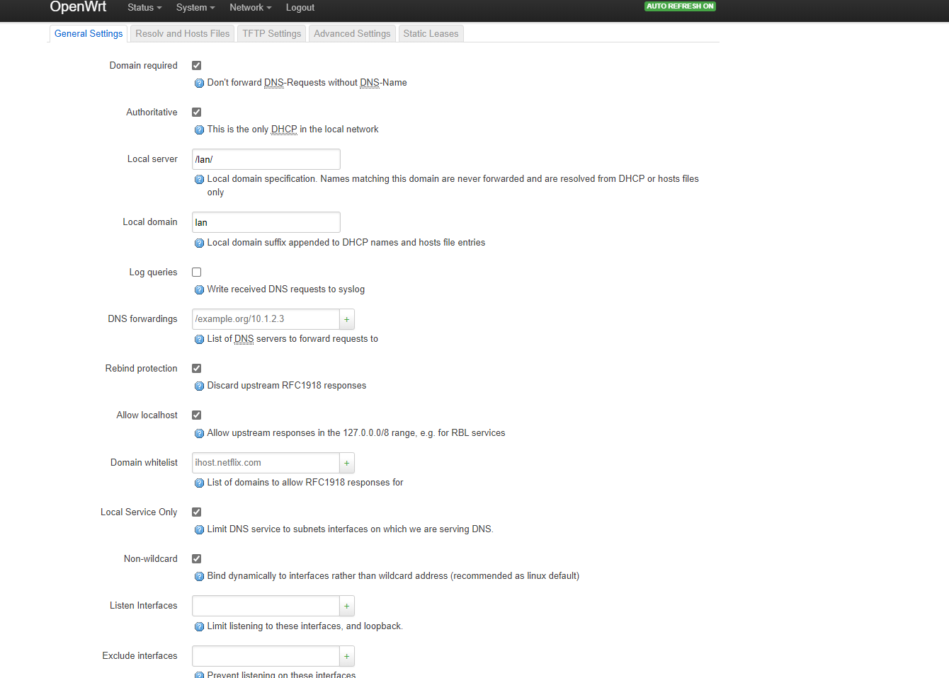

No. Come è configurato il DHCP su OpenWRT? Controlla che non sia attivato il DHCP relay. Deve essere attivo il server DHCP con il range di indirizzi corretto. Il decoder con IP 192.168.1.11 ha IP statico o da DHCP?

    Non trovo voci di DHCP relay su openwrt, sai dove può essere?

      Ho appena scoperto che in OpenWRT il DHCP relay è un package separato, quindi se non l'hai installato non c'è.
      Imposterei le interfacce sul quale i servizi DHCP sono in ascolto escludendo quella assegnata alla rete del Fritz per evitare problemi (anche se il tuo problema sembra inverso). Non vedo però le altre impostazioni DHCP (range, opzioni, ecc.),

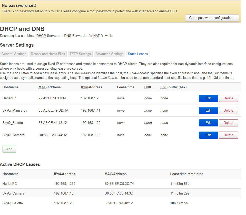

          C'è comunque qualcosa che mi sfugge con gli indirizzi statici, anche se glieli assegno manualmente, pare faccia di testa sua. Al mio pc per esempio ho assegnato il .2 ma mi ha creato un lease con .232 :
          • tiz47 ha risposto a questo messaggio
            Herian Al mio pc per esempio ho assegnato il .2 ma mi ha creato un lease con .232 :
            prova a richiedere un nuovo lease.
            su windows nel cmd: ipconfig /renew
            Risolto il lease, avevo sbagliato io il mac address del pc 😃

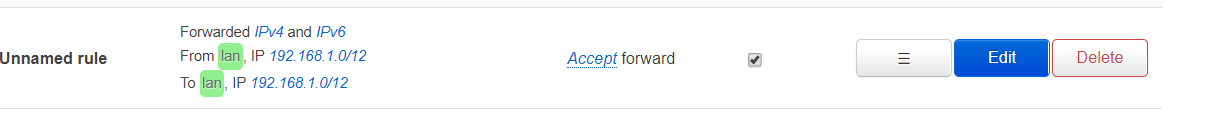

              Herian Sono pacchetti ICMP, ci vuole un'altra regola su iptables per farli passare (così su due piedi non la ricordo)
              Herian mi sa che anche la mia riga di iptables era un po' buttata giù a memoria, quindi potrebbe essere da cambiare... ma: se tu vai in firewall > traffic rules le dovresti poter fare con la GUI. Sicuramente io potrei aver sbagliato i nomi delle chain... devo ricontrollare appena ho tempo di dare un occhio su un AP che ho con OpenWRT
              Ho dato un'occhio a come avevo impostato il mio raspy..

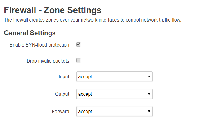

              Se non mi sbaglio, di default FORWARD è su DROP
              Se a filtrare i pacchetti da fuori ci pensa il Fritz, penso basta mettere di default ACCEPT sulla chain FORWARD:
              Se così va bene, farei un paio di regole più caute, tipo:
              però con due regole differenti, una da 192.168.1.0/12 a 192.168.178.0/12, un'altra invertita
                rami No, nemmeno così...

                      • su openwrt: nessuna rotta statica. In compenso, come suggerito nei post sopra, attiva il forwarding in general settings (poi lo si attiverà solo per la rete che ha sorgente 192.168.178.0/24).
