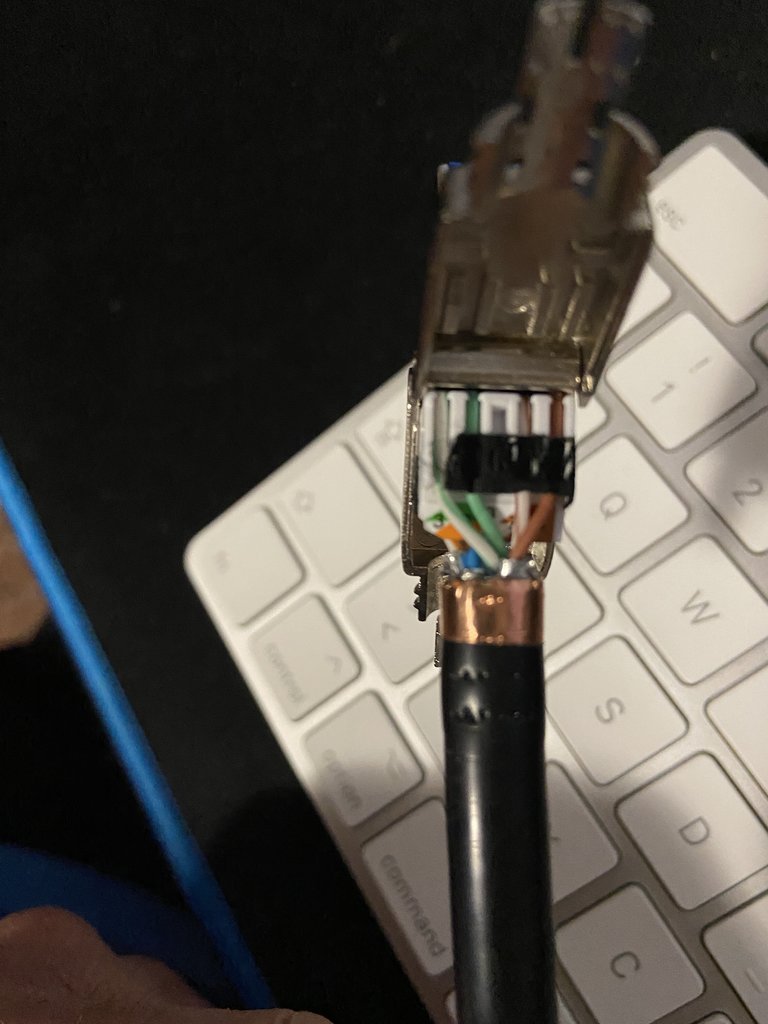

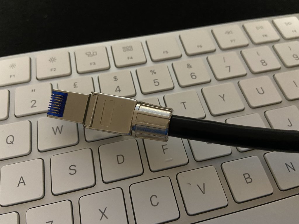

                  Hadx
                  Questo è un cat 8 che ho preso per curiosità.
