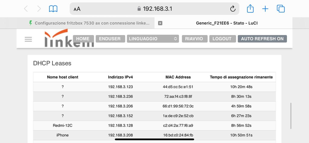

Hadx per descriverti meglio il mio apparato Linkem il mio router (quello che da problemi)si raggiunge digitando 192.168.3.1 mentre l’antenna esterna si raggiunge digitando 192.168.1.1 ti allego quello che vedo raggiungendo il router, guardando queste foto mi consigli sempre di ignorare il punto citato in precedenza o no?
andber82
È il contrario: il router è la CPE (antenna) con indirizzo 192.168.1.1 mentre l’apparato interno con indirizzo 192.168.3.1 fa solo da AP (come ti avevo già indicato nell’altra discussione).
Dall’ultima schermata sembra che il server DHCP sia sull’AP, come nel mio caso, ma per sicurezza riporta su quale device vedi la schermata/riquadro “ Impostazioni DHCP Server”.
