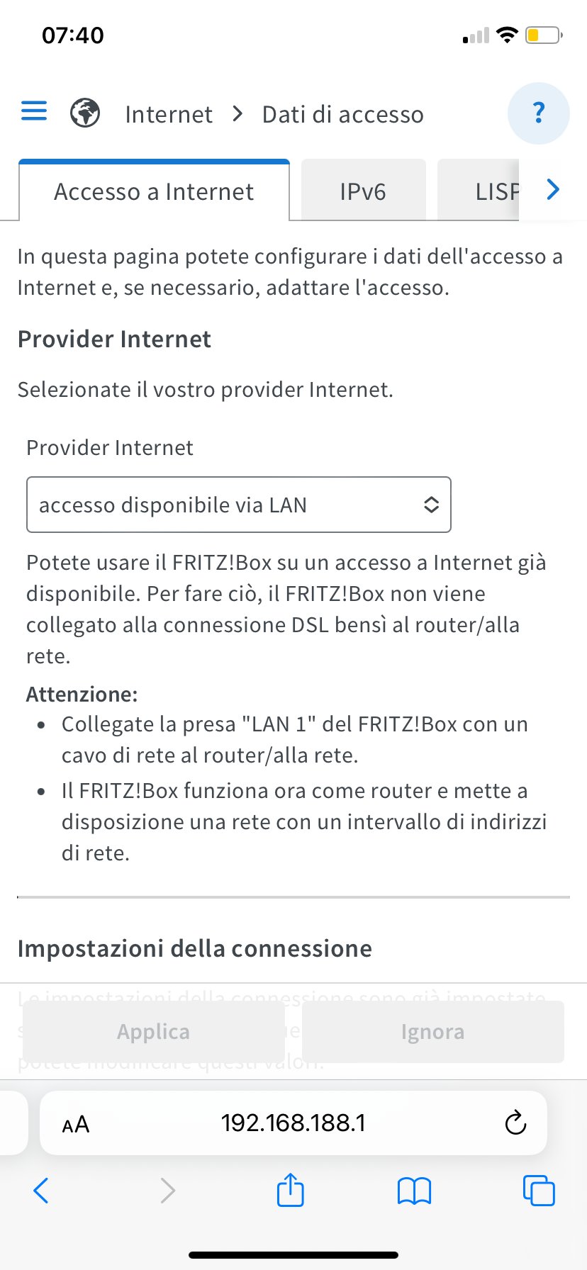

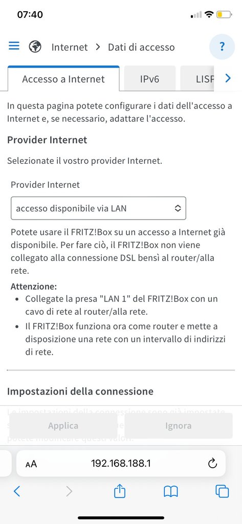

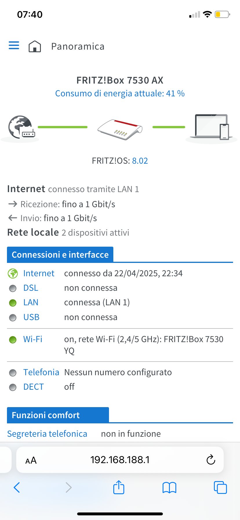

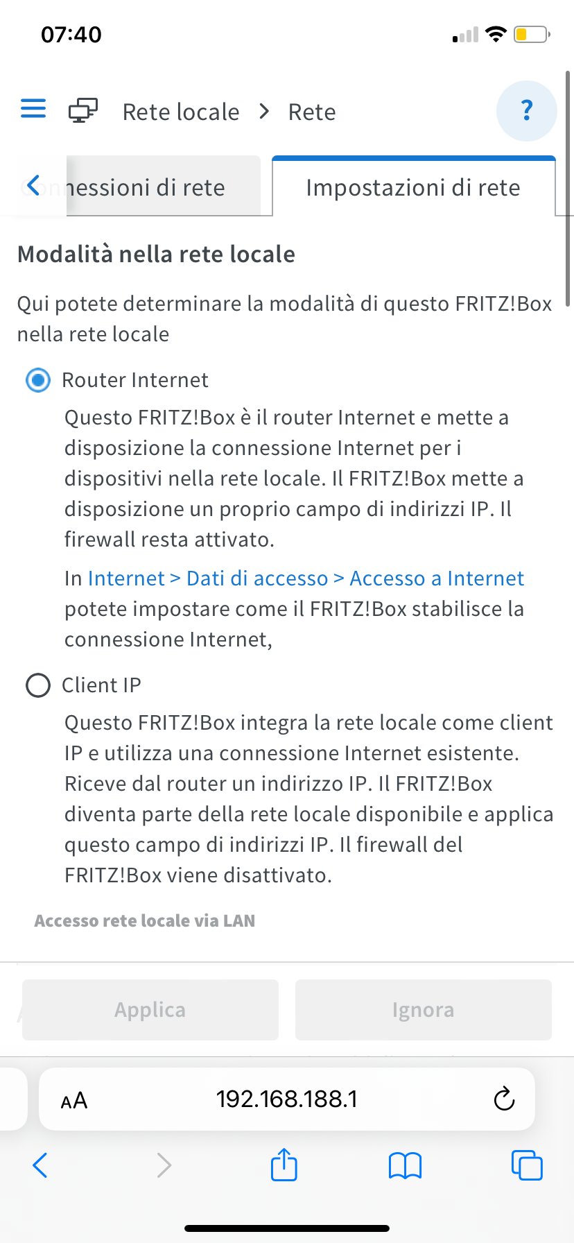

        Allora l’operazione è stata più semplice del previsto, una volta aggiornato il fritzbox alla voce internet-dati di accesso è bastato impostare Internet via lan, a quel punto è stato assegnato un ip al fritz 192.168.188.1, per ora non ho toccato nulla e sembra vada tutto bene
