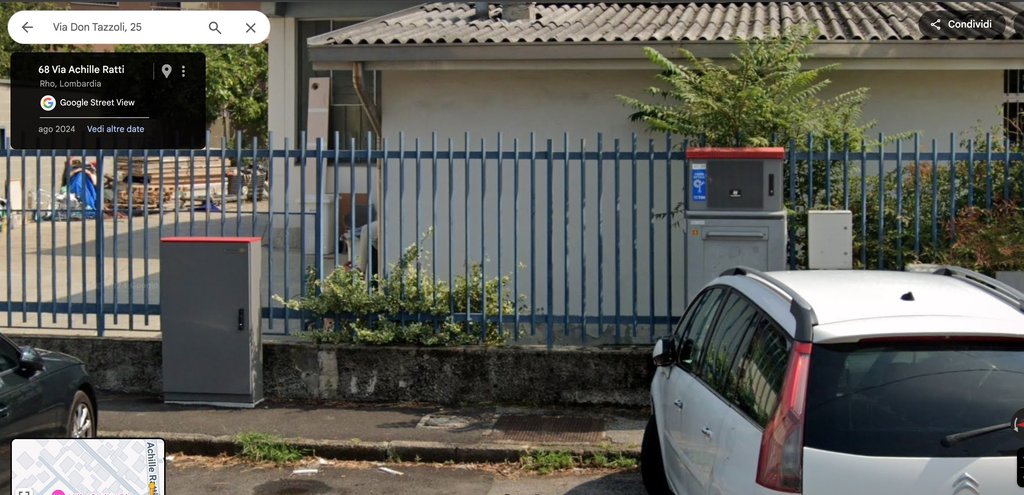

ame89 Ho notato che un civico di una strada vicina, via Don Enrico Tazzoli 25, Rho, risulta coperto da FTTH FiberCop. Questo potrebbe facilitare l’allaccio?
è di un'altra via, non riconducibile al tuo civico ed alla tua via, probabilmente è attestato su di un PTE differente, rispetto a quello che può essere usato da te, o che potrebbe essere installato.
inoltre su Fibercop, si va ad area di influenza Chiostrina - PTE/Roe.
tecnicamente hai la cabina ARL e l'ARLO presso via Achille Ratti
