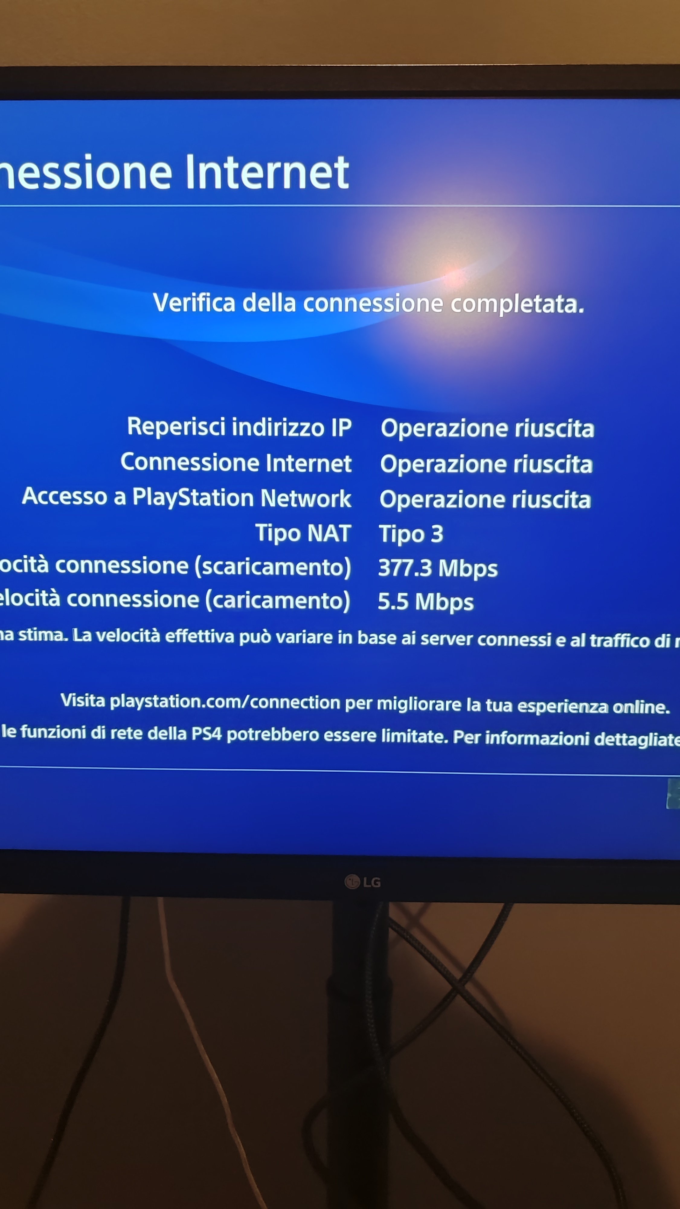

                  giuse56 @giusgius sono dal mio amico ha upnp attivo e upnp port mapping attivi, sono in lan, ho fatto tutto automatico ma la play 4 mi da nat 3, cosa manca? Comunque mi fa giocare e per ora latenze normali sembra

                    blinketto182 sono dal mio amico ha upnp attivo e upnp port mapping attivi, sono in lan, ho fatto tutto automatico ma la play 4 mi da nat 3, cosa manca? Comunque mi fa giocare e per ora latenze normali sembra
                    Da NAT 3? Vuol dire che è in CG-NAT con Dimensione. Deve farsi mettere ipv4 pubblico dinamico (è gratis). Se ha CG-NAT il router non può aprire le porte e UPnp non serve a nulla a quel punto. Sicuro che spunta NAT 3 e non NAT 2? Nat 2 va bene, NAT 3 no.

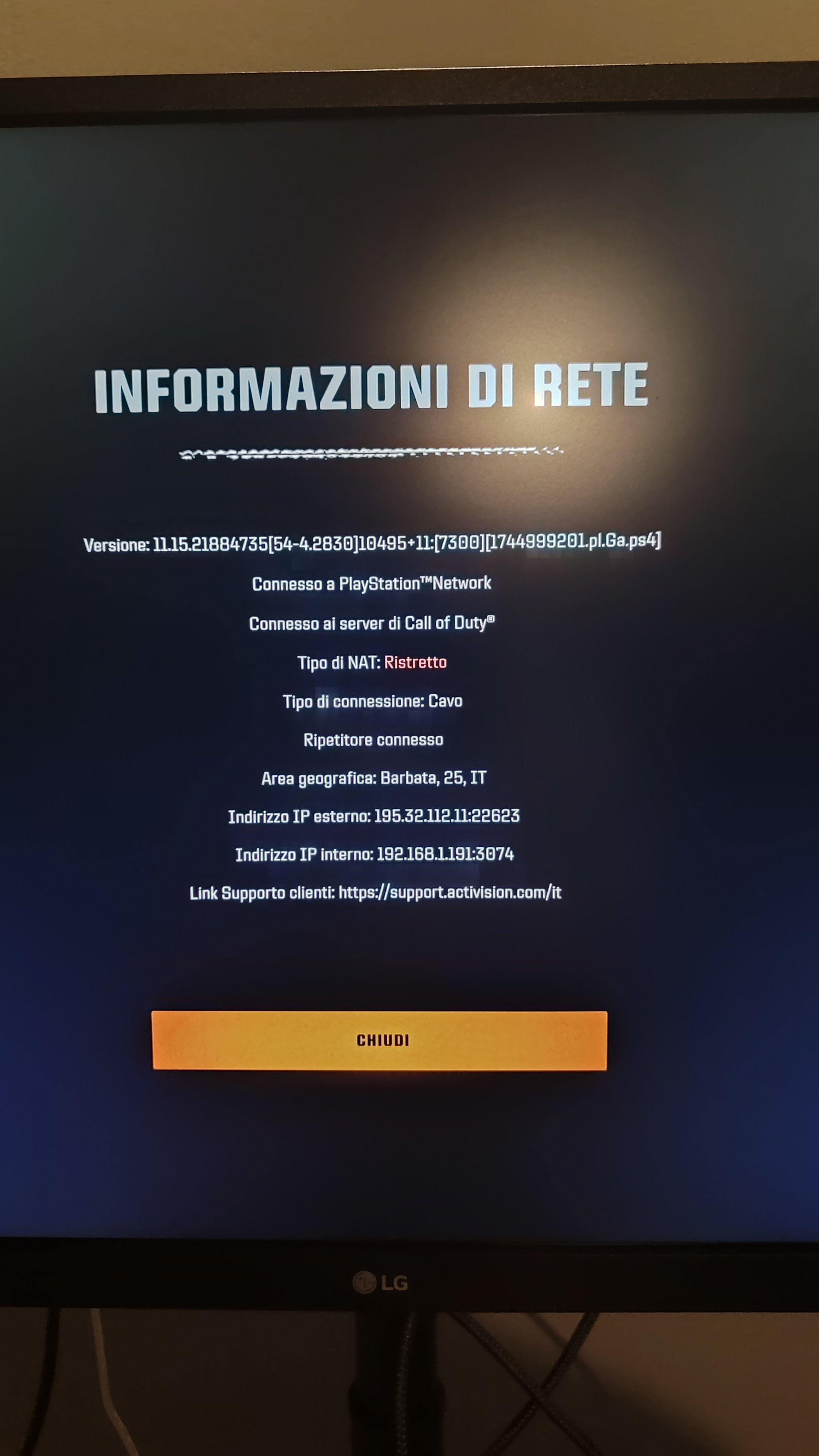

                    Manda la foto di ciò che ti compare nello speedtest playstation e poi nelle impostazioni di rete COD, c’è il tasto da premere per vedere se compare nat aperto, moderato etc. e compare anche ip privato e porta affianco se Upnp funziona tipo:
                    192.168.0.15:3074 —> questo è ciò che spunta a me sul gioco. E poi sul router ZTE H6645P compare la porta aperta nella sezione port forwadding per Upnp.

                        giuse56 sì purtroppo sono sicuro, setto le impostazioni per giocare online ormai da troppo troppo tempo 🤣
                        Ecco le immagini

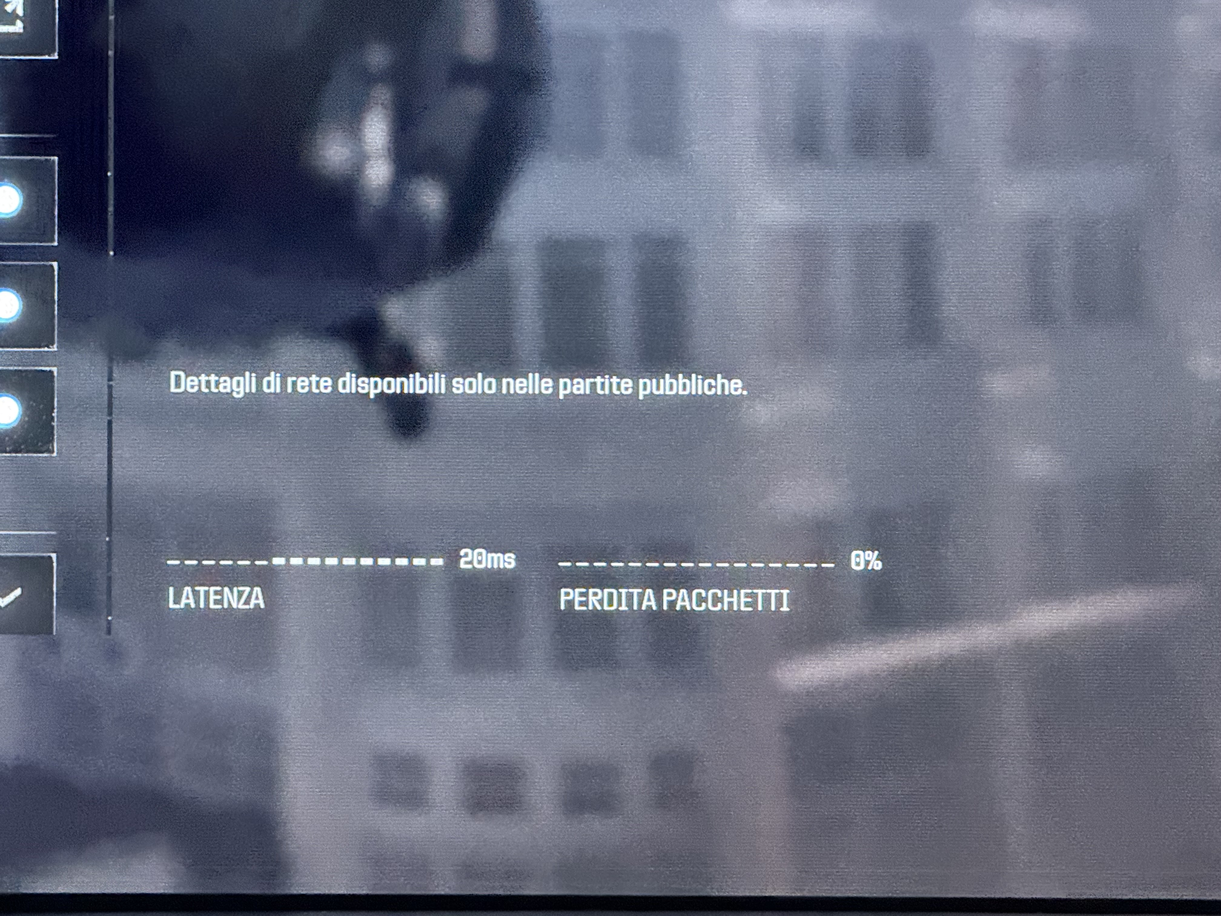

                        Comunque sto giocando, ho fatto 3 partite con ping fisso a 30ms.
                        @giusgius si sembra tutto abbastanza tranquillo, certo non è fluidissimo ma già che mi trova le partite e mi fa giocare a 30ms mi lascia ben sperare. Continuo un altro po' per fare test. Quando provi anche tu fammi sapere, purtroppo sì sono infiniti gb 🤣

                          blinketto182 si sei in CG-NAT. Vedi come va il gaming online, sarebbe meglio testarlo però con un ipv4 pubblico per avere nat aperto e upnp funzionante.

                            blinketto182 ho provato diverse partite con Warzone. Io ho circa 16ms verso Milano, ho giocato a una partita da 36ms senza il minimo problema, poi ne ho fatta un’altra che ha trovato a 21ms, poi ancora un’altra a 20ms…
                            Zero problemi

                              Hai nat 2 e la schermata di CoD dice che hai il tipo di Nat aperto giusto?

                                Ti confermo NAT2, NAT Aperto.
                                Ho fatto anche un po’ di analisi del traffico e si connette su IP di Vultr e Akamai.
