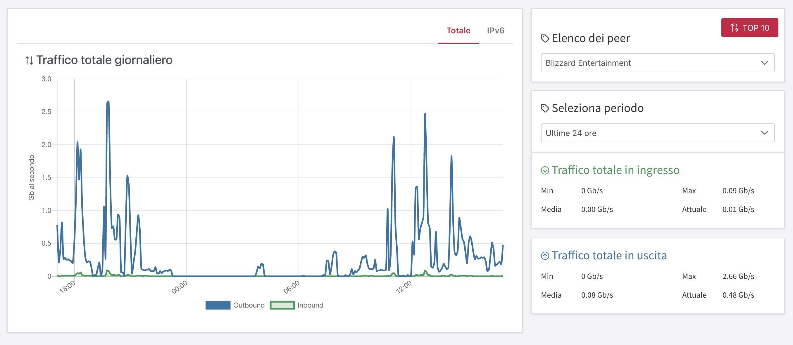

        giuse56 Stavo dando un'occhiata al nostro traffico da MIX verso Blizzard, AS57976, ma guardandone il pattern non mi sembra si tratti di sessioni di gaming, ma forse download di giochi o altro:
        Da peeringdb vedo che sono presenti direttamente sul route server di MIX con le proprie rotte, quindi la sessione di peering diretta non dovrebbe dare particolari variazioni, in ogni caso stavo notando che anche noi ce l'abbiamo (forse prima non erano sui route server?)
        Non so se il peering con Blizzard influisca nelle performance di gioco, forse sì, forse no, lo sanno solo loro 🙂
