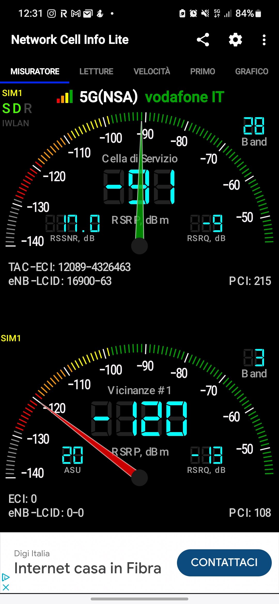

    Ho fatto qualche screenshot:
      matteobaraway Purtroppo scarterei solo 1 metro
      Anche nella nuova posizione? I cavi delle Kaser sono mediocri, mangiano segnale e comunque quella che hai va bene per i 3500Mhz?
      matteobaraway Ho fatto qualche screenshot

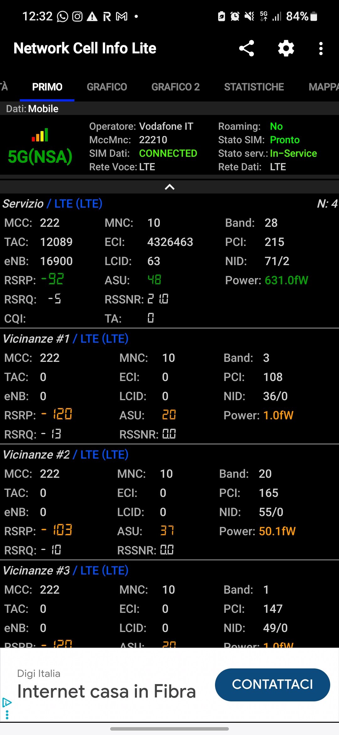

      Hai solo una bella B28, B1 e B3 vanno male, niente B7 o B32 e soprattutto non vedo i valori di n78 (3500Mhz): se Network Cell Lite non te li fornisce, prova altre app come Netmonster.

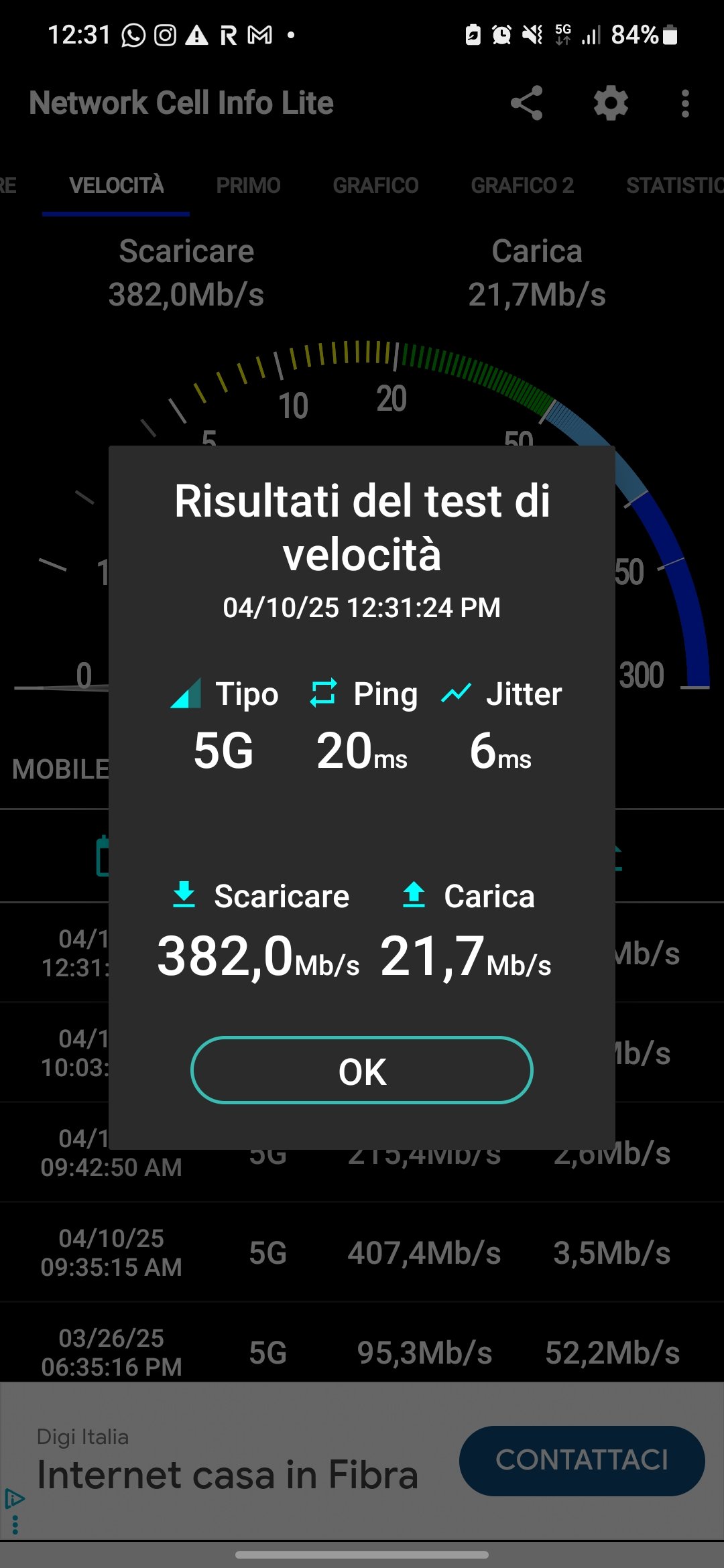

        matteobaraway ho avuto modo di provare alla veloce, fermando un gentile passante che ha acconsentito a fare un test per me...

        Per quanto riguarda Netmonster ho fatto qualche screenshot, ma non mi sembra ci sia l'informazione che mi hai indicato:
        Ulteriori info:
        Questa è la BTS a cui si è collegato il mio telefono

          matteobaraway ma non mi sembra ci sia l'informazione che mi hai indicato:
          Si, c'è: il segnale 5G pare discreto (-10/16) ma debole (-105)
          Questo verosimilmente potrebbe comportare che (come d'altronde sembra suggerire lo speedtest con UL a 20Mb/s) probabilmente l'UL verrebbe gestito solo in 4G.
