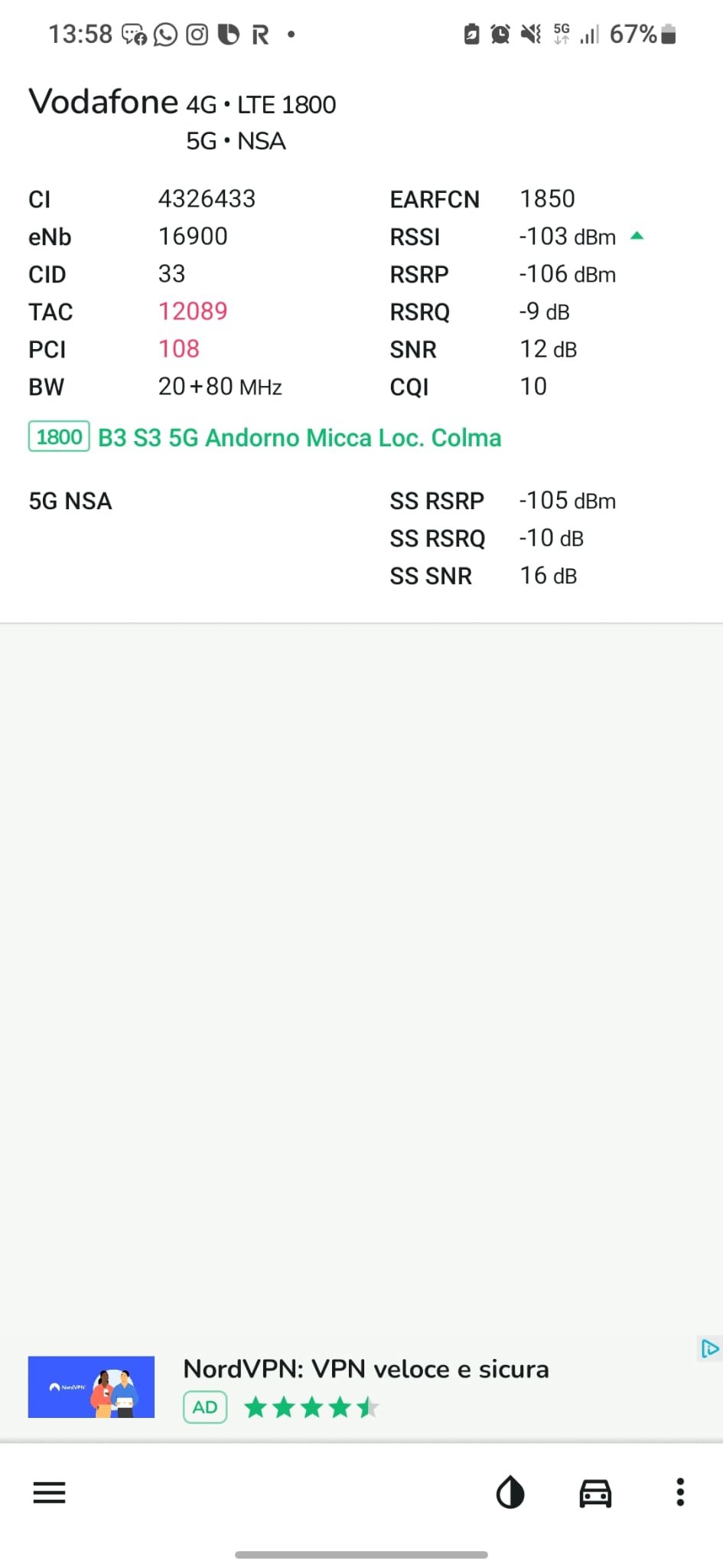

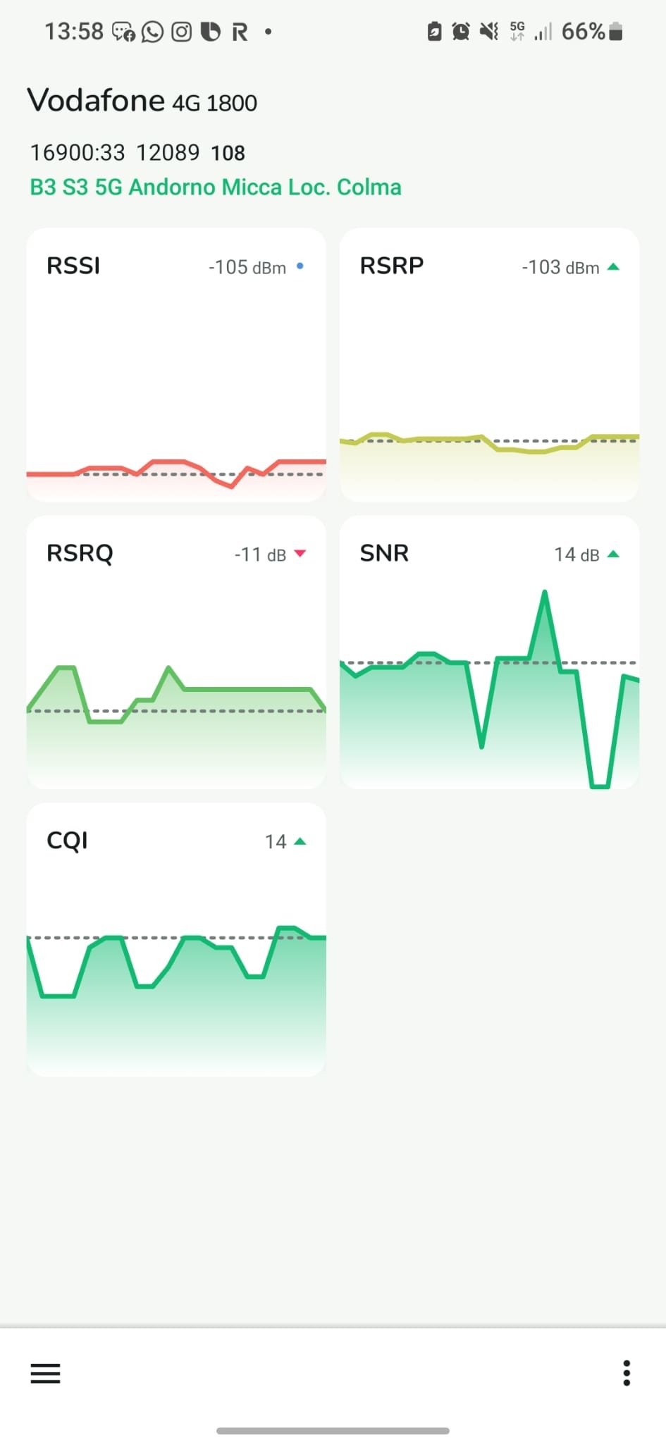

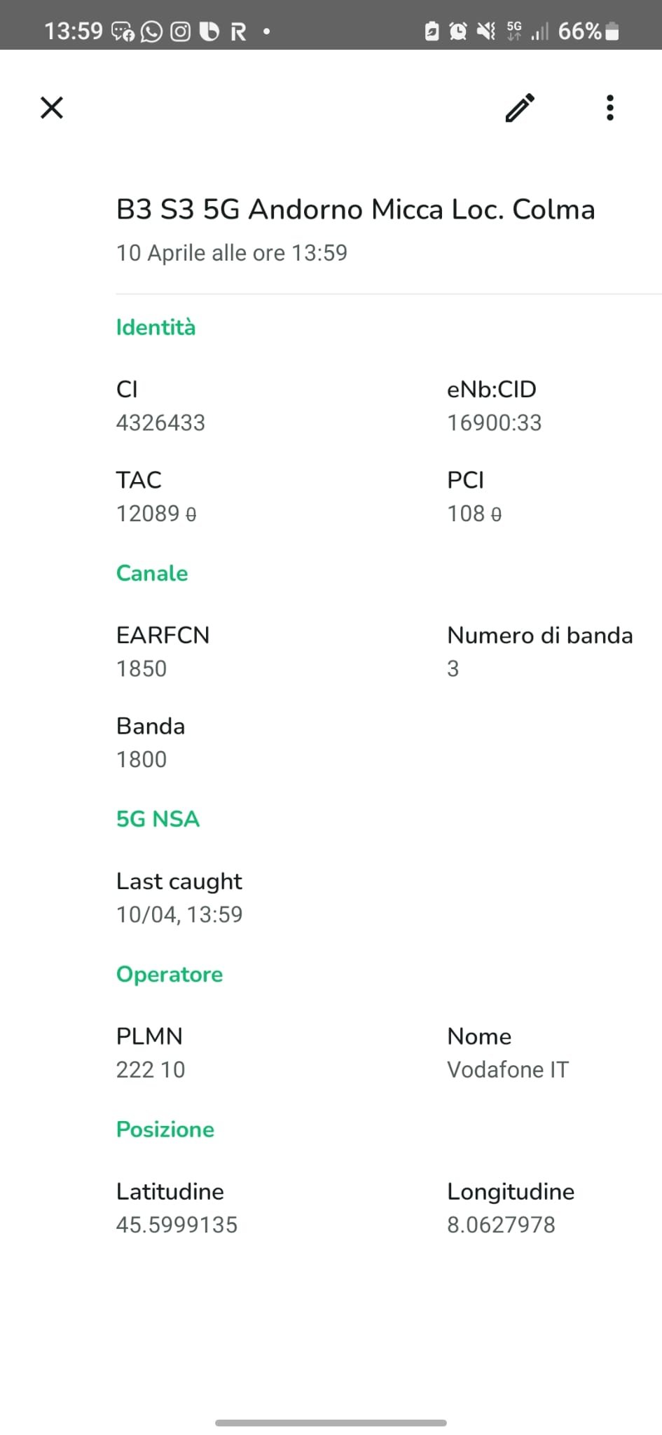

Per quanto riguarda Netmonster ho fatto qualche screenshot, ma non mi sembra ci sia l'informazione che mi hai indicato:
Ulteriori info:

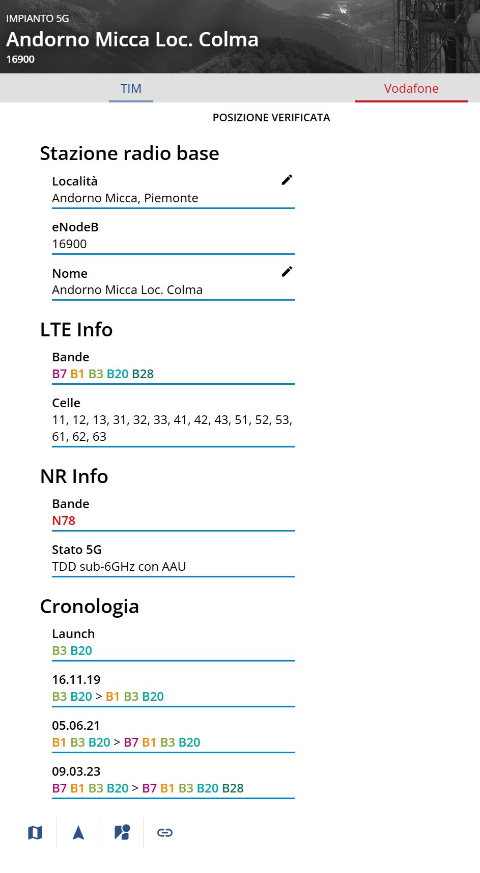

Questa è la BTS a cui si è collegato il mio telefono

    matteobaraway ma non mi sembra ci sia l'informazione che mi hai indicato:
    Si, c'è: il segnale 5G pare discreto (-10/16) ma debole (-105)
    Questo verosimilmente potrebbe comportare che (come d'altronde sembra suggerire lo speedtest con UL a 20Mb/s) probabilmente l'UL verrebbe gestito solo in 4G.

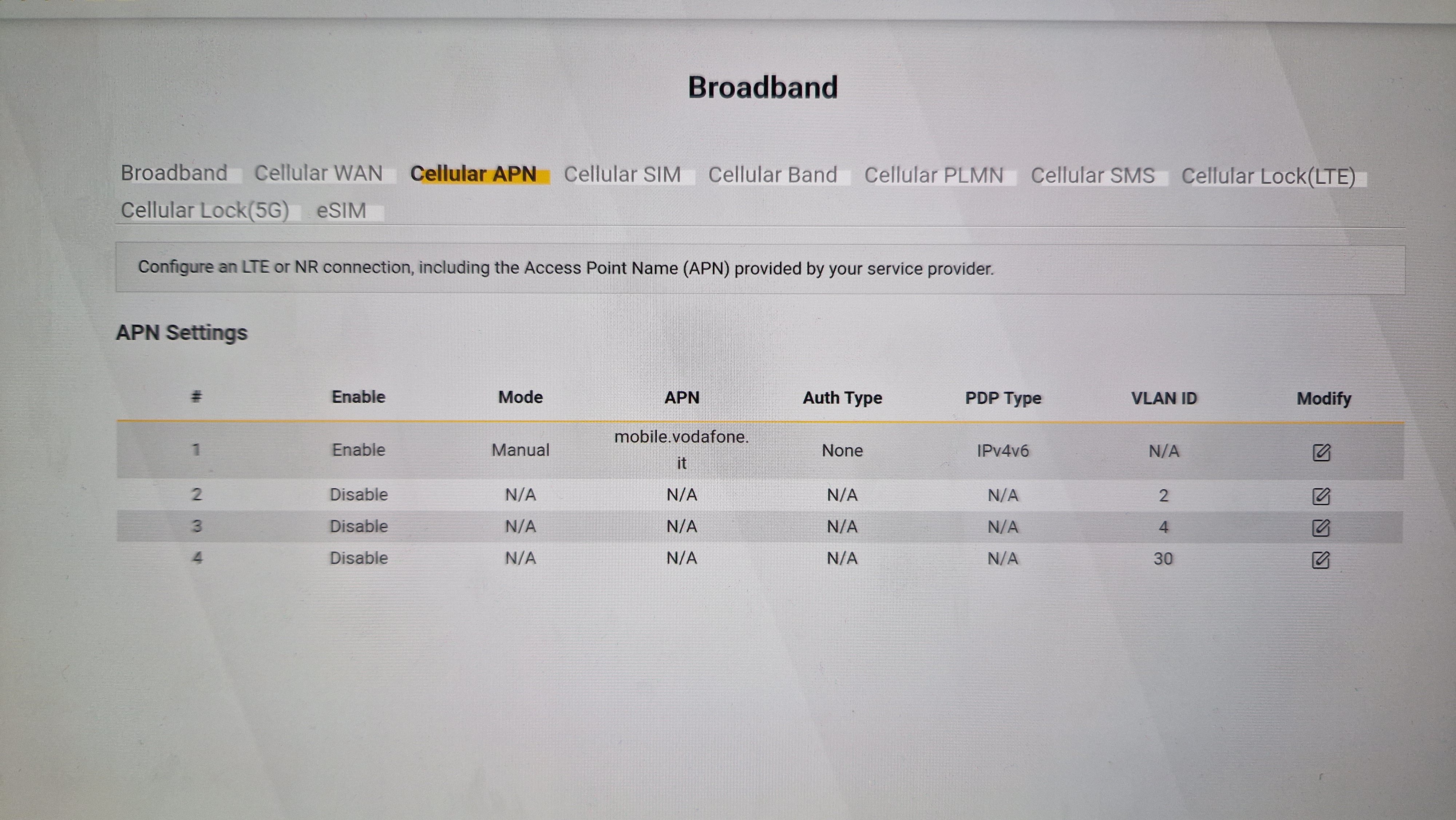

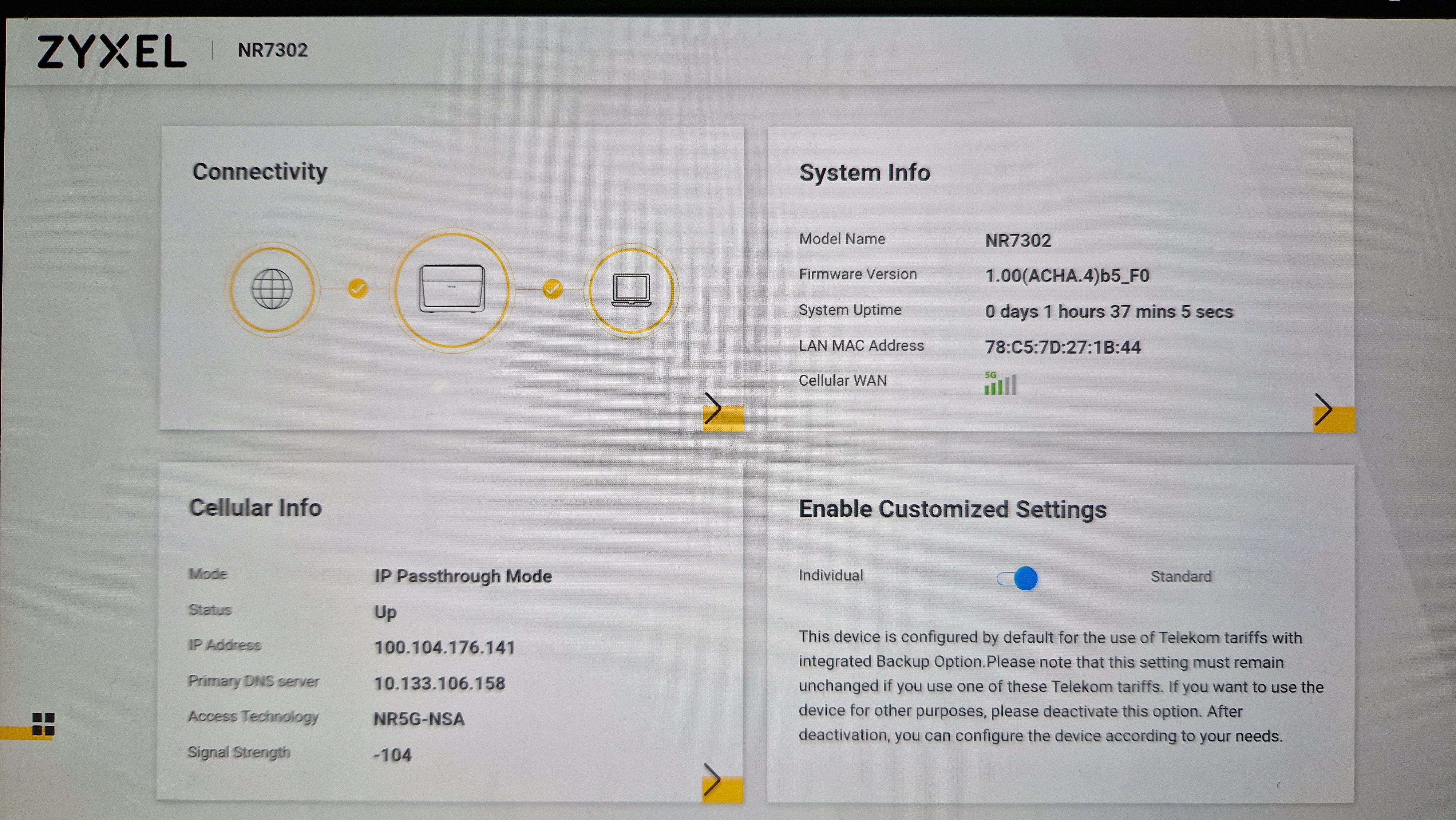

              Ho collegato il tutto e connesso cpe alla porta LAN del mio Archer mr600 con in mezzo il PoE injector; mi sono collegato al pannello dell'archer per disattivare il DHCP e messo la CPE in passtrough, impostato in Cellular APN quello di Vodafone, ma continuo a leggere sui miei dispositivi la fastidiosa scritta "connesso senza internet"...
              Tentando letteralmente a caso con la connessione del cavo alla porta "LAN4/WAN" per qualche istante a tratti funziona ma sono certo che le cose "a caso" non sono il modo corretto.
              Cosa sto sbagliando? Come posso sistemare in maniera che il tutto funzioni sinergicamente?

                matteobaraway continuo a leggere sui miei dispositivi la fastidiosa scritta "connesso senza internet"...
                Se colleghi il PC alla porta LAN dell'iniettore PoE Zyxel, navighi?
                Se si, è magari una questione di configurazione del tuo Mr600.
                Se no, è il caso di guardare innanzitutto i parametri radio, magari con l'ausilio dello Hack di miononno: https://miononno.it/router/zyxel-nr7302-brandizzato
                L'Hack si usa creando un "Preferito" a caso su Google Chrome, poi modificandolo incollando il contenuto dell'Hack nel campo URL ed infine richiamandolo mentre si è sulla home del router.

                    Non esattamente, non è l'interfaccia Zyxel (caotica di suo), sono i concetti base che non sono solidi. Per es.:
                    matteobaraway mi sono collegato al pannello dell'archer per disattivare il DHCP e messo la CPE in passtrough
                    Questo pare essere il primo errore "pesante": il DHCP di cosa? Della WAN? E come fa a prendere l'IP pubblico dallo Zyxel? Della LAN? E come fanno i client android collegati al suo WiFi a navigare, senza un IP privato?
                    Morale: per navigare serve un indirizzo, ergo nessun DHCP va disabilitato.
