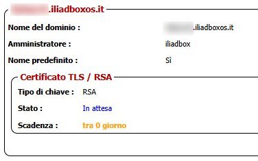

                TheMarsican elapepa Non capisco però perché il certificato non arriva!
                Se ti può consolare anche io sono in attesa.
                E allora siamo almeno in tre; certificato richiesto circa una settimana fa, ancora "In attesa":

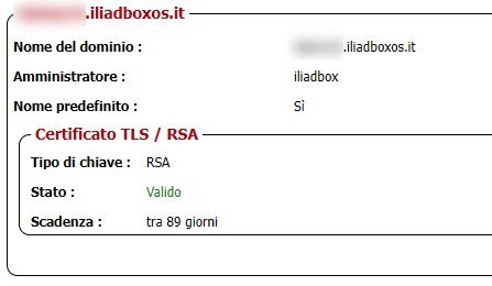

                      elapepa TheMarsican
                      Intanto sono stati validati anche i certificati Let's Encrypt.
                      Direi che stanno rimettendo in quadro un po' tutto.   👍
