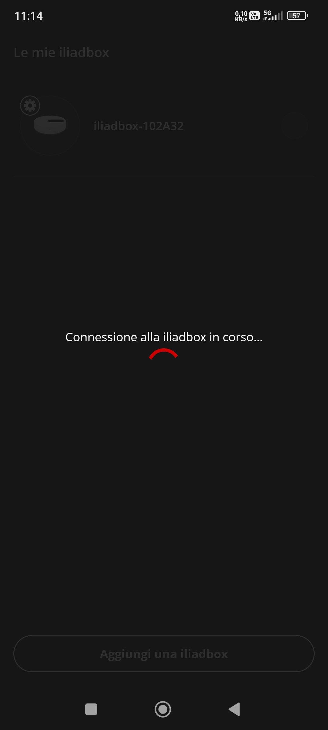

Ciao a tutti, da ieri mi è successa questa cosa assurda: la iliadbox wifi6 non è più raggiungibile dall'esterno. Nè con l'app né da browser inserendo il dominio:porta che ho sempre utilizzato. Sia con l'app che da browser mai avuto alcun problema a raggiungerla da remoto, sempre funzionato. Non ho toccato assolutamente niente, ieri sera ho controllato e i settaggi sono tutti ok, come sempre. Ho anche provato a riavviarla, niente da fare.
Avete idea da cosa possa dipendere questa cosa assurda? Non ne esco...

                        Sono in ufficio e sono riuscito tramite webgui ad entrare nella iliadbox (mettendo il nuovo dominio xxxxxx.iliadboxos.it anche se ancora sono in attesa del certificato...). Niente da fare invece per l'app. Ha ancora i vecchi dati (dominio vecchio e porta errata). Ho provato a mettere il nuovo dominio e la nuova porta ma non va, una volta che ritorno nelle impostazioni mi tiene il dominio nuovo ma rimette la porta errata.

                            TJL73 aspetta, non ho capito cosa ti serve. Quella parte di messaggio che hai quotato si riferisce all'app (al momento l'unica cosa che non mi funziona da remoto).
                            Comunque ho provato dall'ufficio con l'app attivando wireguard e ovviamente funziona e vedo come nome personalizzato il nuovo e la porta corretta. Se stacco la vpn non funziona da fuori e vedo la porta vecchia.
                            Come detto proverò a ripartire da zero con l'app eliminando la iliadbox e aggiungendola di nuovo.
                            Edit: niente da fare. L’app non va, ho rimosso la iliadbox, aggiunta di niovo ma da remoto non la vedo. Tra l’altro anche il certificato del dominio sono passate 24h ma è sempre in attesa. Mah!!!
