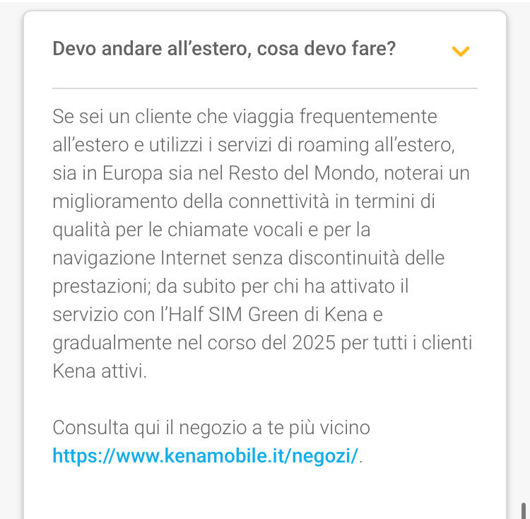

lollapalooza Kena ha problemi all’estero da quando è nata.. ed è legato ai gestionali Noverca. Quindi se riesci a smanettare un po’ con l’APN/Strumenti SIM e riesci a farla ripartire va bene, ma come ti ripeto hanno sto problema da una vita.

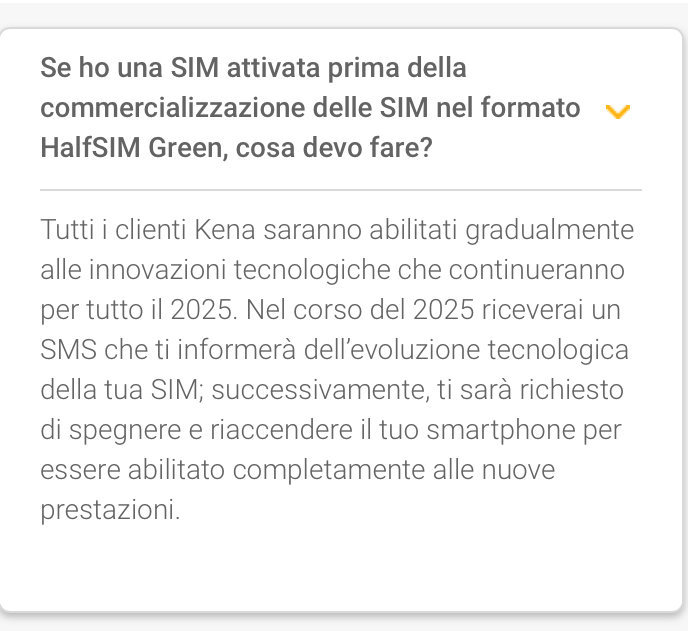

Il problema viene risolto soltanto con le nuove sim eco.. e sulle vecchie quando vengono migrate entro la fine del 2025

lollapalooza si, o sostituire la sim in negozio con la nuova o aspettare entro la fine di quest’anno per la migrazione automatica. Purtroppo il Roaming con Kena su noverca non è mai garantito, ha sempre dato problemi fino ad oggi

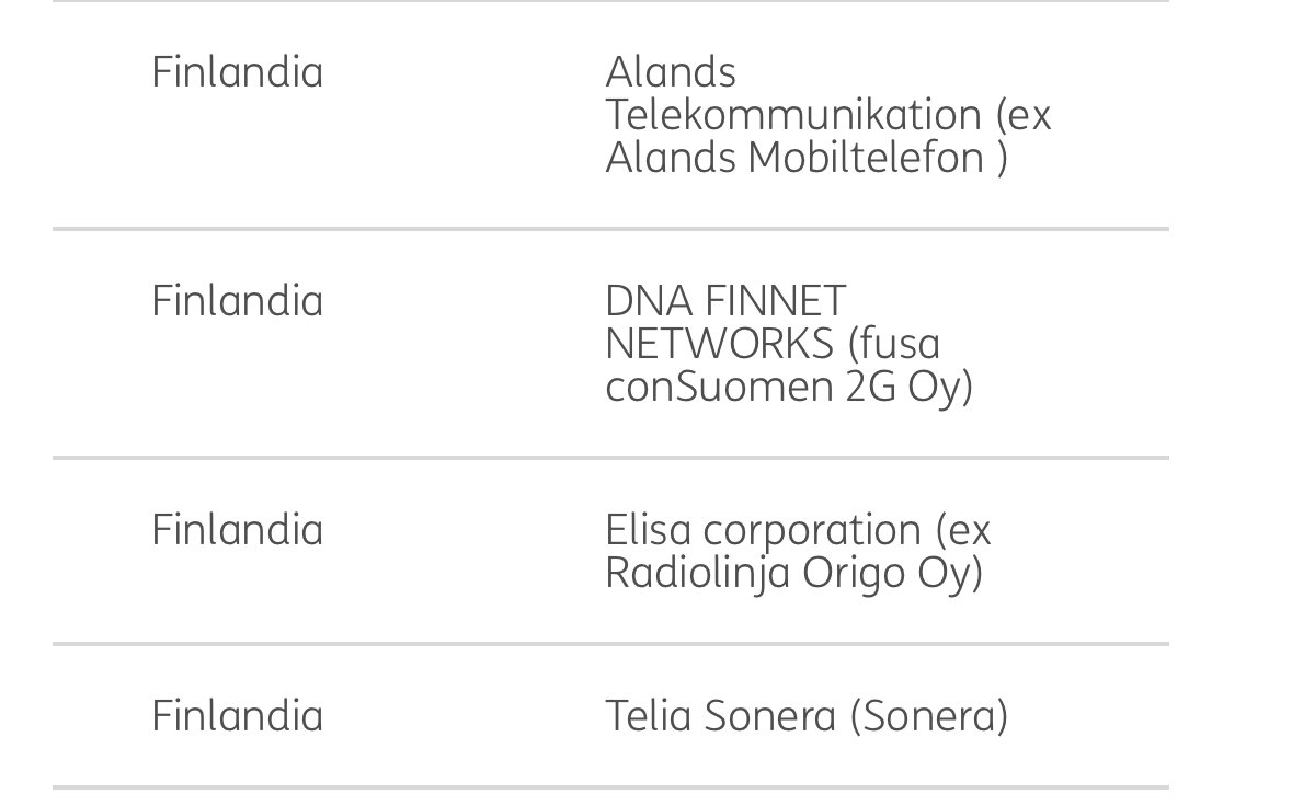

Teoricamente dovresti avere accesso a queste reti quindi quindi dopo 10 min prova a cambiare manualmente ad un altro operatore

La selezione manuale di Telia mi ha detto che la rete non è disponibile.
Proverò le altre. L’APN credo sia inutile toccarlo, finché non aggancio una rete.

Dopo aver provato manualmente con Elisa, ed aver ricevuto il solito “rete non disponibile”, ho rimesso in automatico. Dopo un paio di minuti si è agganciato di nuovo a Telia.

lollapalooza bisogna vedere se nei negozi danno già le nuove SIM o se devono smaltire le scorte, semmai aggiornaci.
Perché chiedendo la sostituzione con una sim di quelle nuove si passa sul nuovo gestionale?
