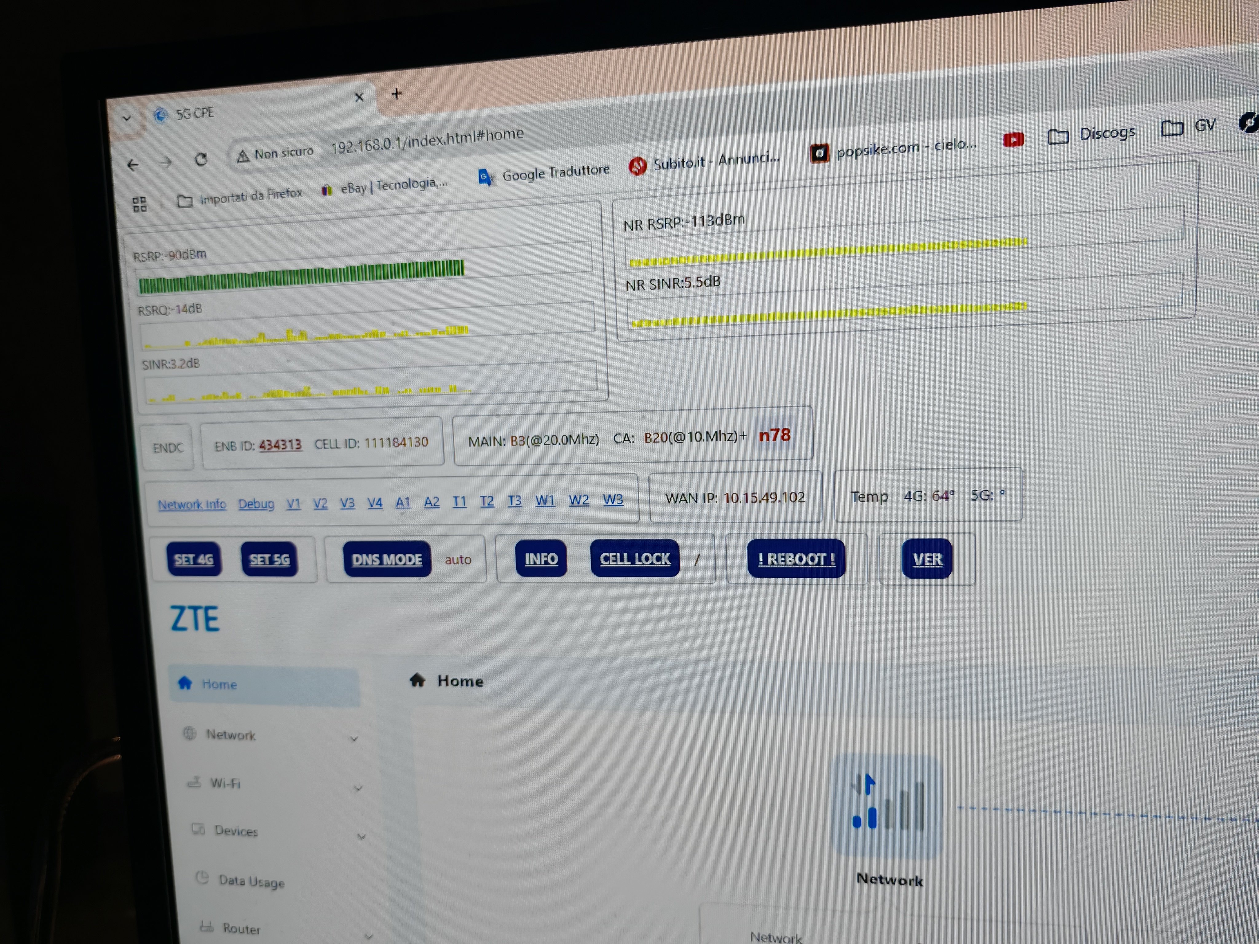

    Fatto. però vedo che raggiunge i 150, prima arrivava a 300. Forse devo settare qualche altra banda. Ho anche caricato la stringa di miononno e dice questo
    Beppe16
    Sistemato. Ho cambiato posto.Aggancia circa 400/40. Volevo ringraziare e tutti gli altri per aver dedicato del tempo ad un incompetente come me.😂. Grazie ancora a tutti e nel caso tornerò a chiedere😄
      Piero70 alle volte basta poco,ma anche girarlo sull'altro fianco nella posizione dove va bene potresti avere un'ulteriore miglioramento

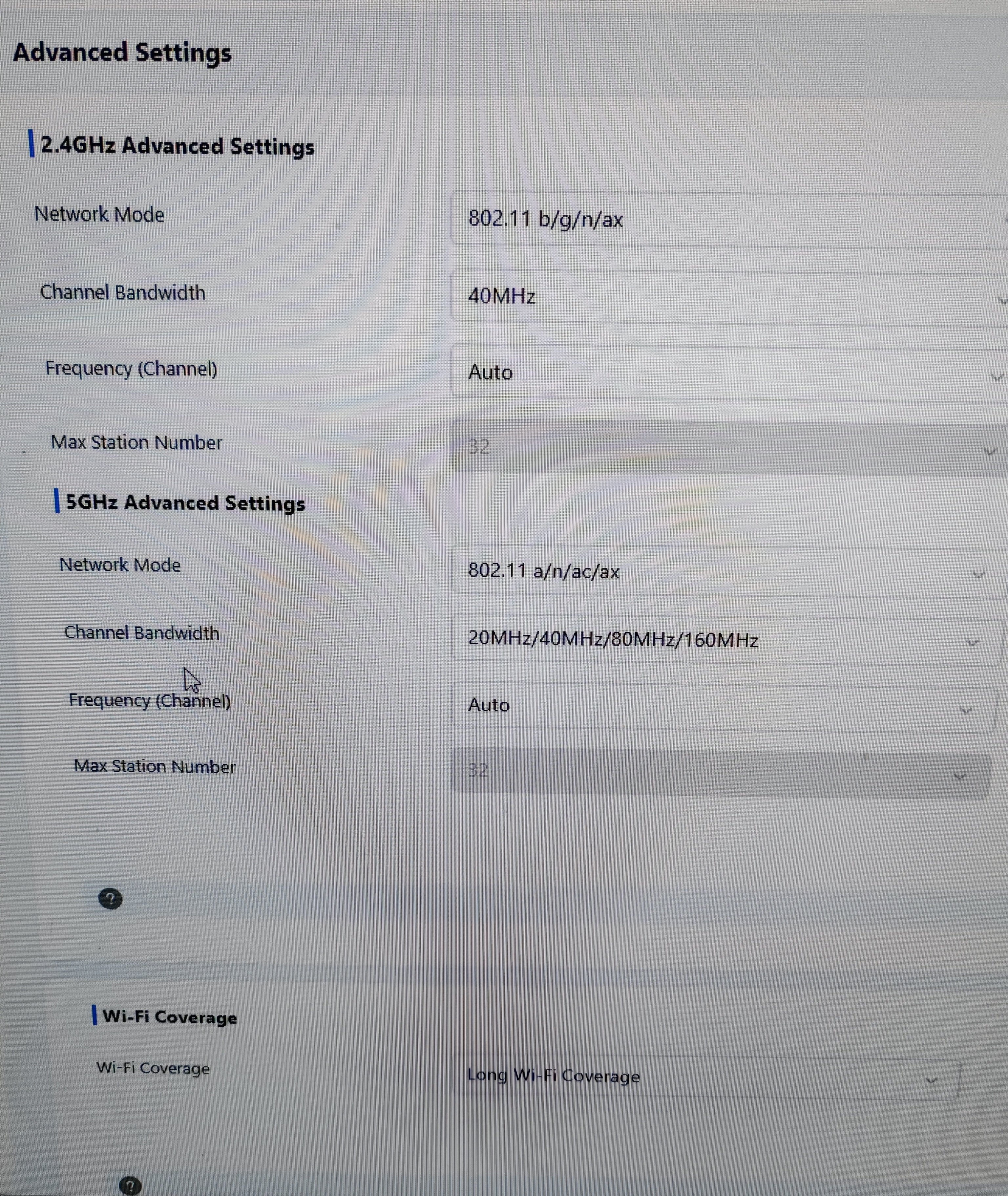

          Buonasera a tutti, avrei ancora bisogno di un vostro consiglio. Ho preso , grazie ad i vostri consigli un G5B. Riesco a settare le frequenze e rimane agganciato alle migliori. Il wifi però mi dà qualche problemino. A volte , pur prendendo bene, va lento (tipo 6/7 mega) basta mettere i telefoni in modalità aereo e balza a 200. Inoltre talvolta i telefoni si disconnettono per qualche secondo e non dopo 4 ore come tipico di very. Probabilmnet ci sarebbero da settare alcune frequenze wi-fi , credo. Ho visto che sono presenti una miriade di frequenze. Il mio è settato così. Va bene? Grazie
          • Gaston ha risposto a questo messaggio
            Piero70 metti in automatico entrambe le frequenze sui canali che è meglio.
            altrimenti la 2.4 su canale 1 e la 5 su canale 36 o 40
            • Piero70 ha risposto a questo messaggio
              Gaston grazie. Provo

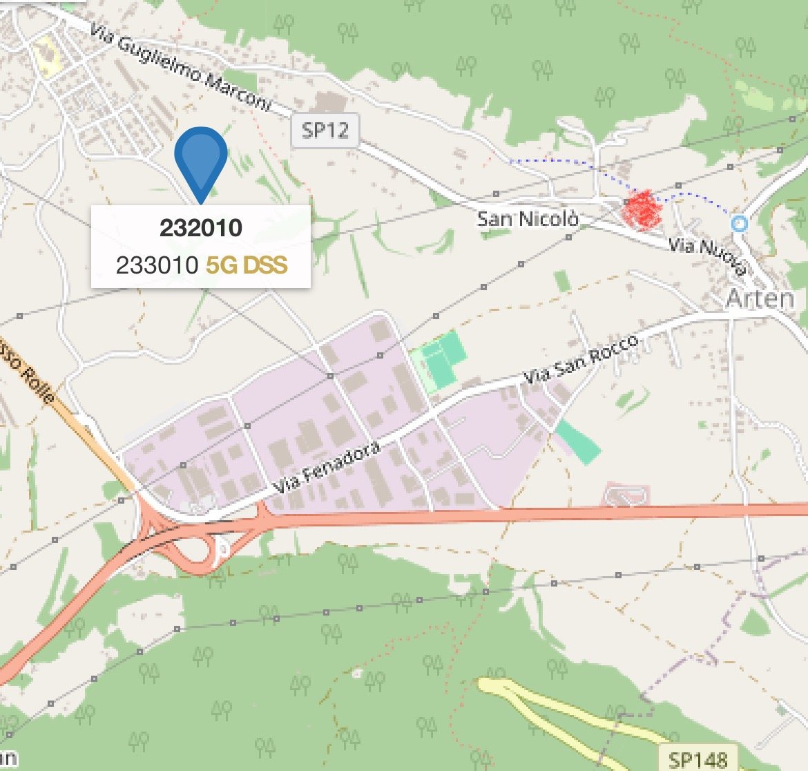

                        fabio85 ma avevi dato un'occhio alle bts windtre disponibili in zona?
                          ale_prince certo:
                          I miei abitano nella zona in rosso, in posizione sopraelevata e mi sembra che vedano la BTS dalle finestre di casa.
