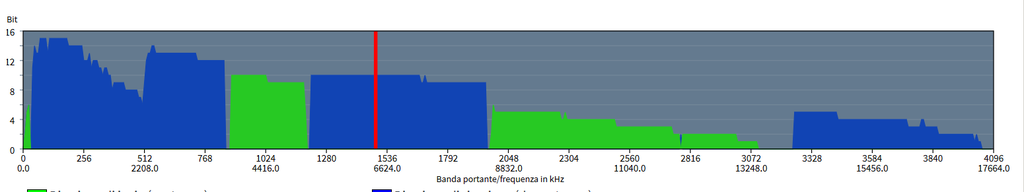

        Se sul Fritz allora l'Annex corrispondesse a quello, mi aspetterei di avere nel bitloading che in Annex A il bitloading in upload non vada oltre il tono 2782. Però non è così:
        Il bitloading in upload arriva fino al tono 3200 circa, che assomiglia decisamente di più all'Annex B.

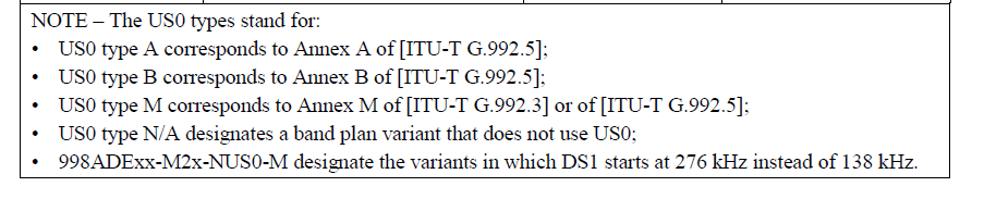

        Andando avanti a leggere il documento, nella specifica delle maschere PSD per l'Annex B, c'è una nota:
        Che fa riferimento, fra l'altro, allo standard ADSL2+ (G.992.5), dove dice che la banda US0 è allocata secondo il corrispondente Annex A o Annex B del G.992.5, giusto per ricordarli:

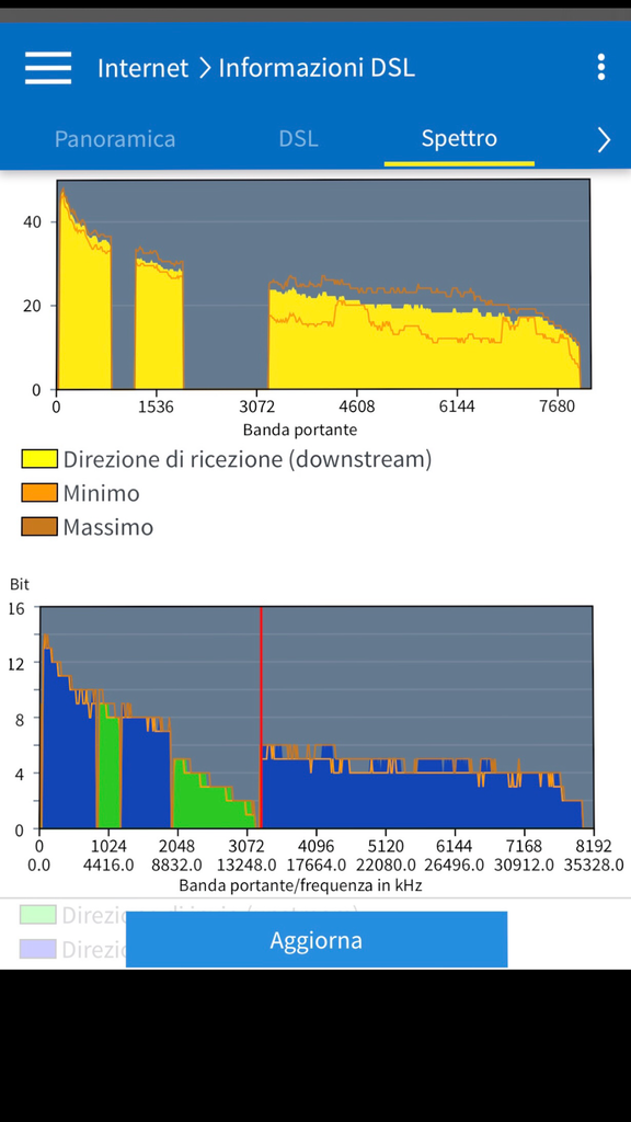

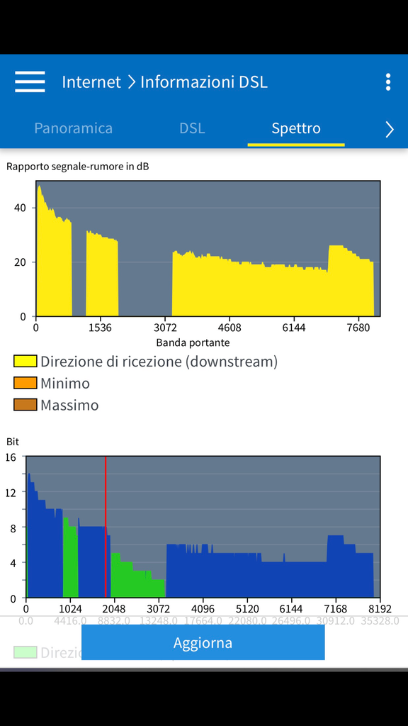

          Mi rispondo da solo. Per la mia in 17a:
          Annex A:
          Annex B:
          I toni di controllo cascano su frequenze diverse. Dando un'occhiata veloce a qualche bitloading, per le 17a nello stesso annex casca sugli stessi toni.
          Se a qualcuno va, può vedere se sono uguali? In 35b cascano su toni diversi mi pare.

                rami annex A 35b:
                Annex B 35b:
                non guardare il bitloading, siccome lo screen in annex B e stato effettuato dopo che ho sostituito il drop chiostrina presa. Più che altro ci si fa un idea della differenza di tono portante
