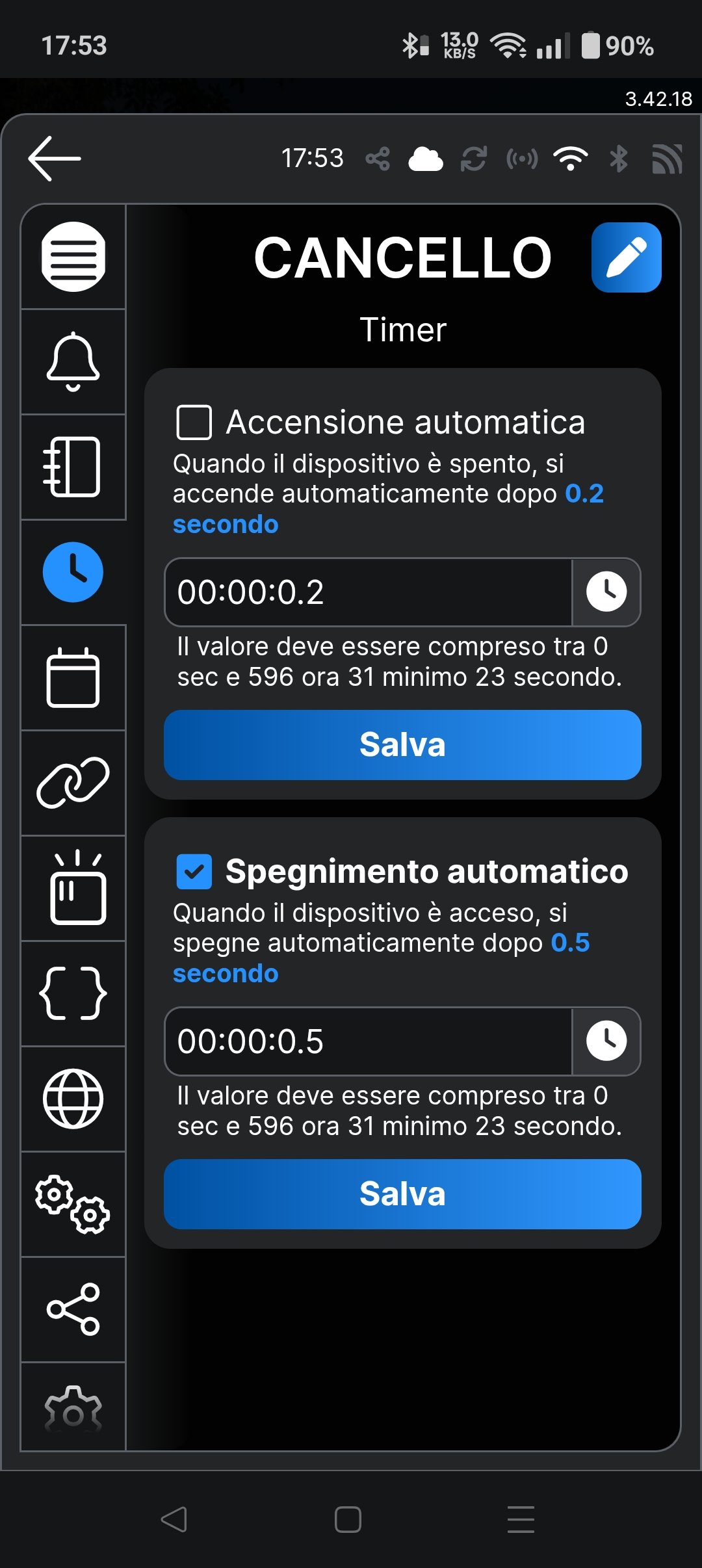

      Faggio oltre alla fase e neutro vicino come già detto, ricordati di impostare l'inching sullo shelly, ovvero che deve spegnersi dopo tipo 1 secondo per simulare il pulsante 🙂

          Faggio Si imposta tramite app giusto?
          Si, non ricordo dove ma si fa da app o pagina web

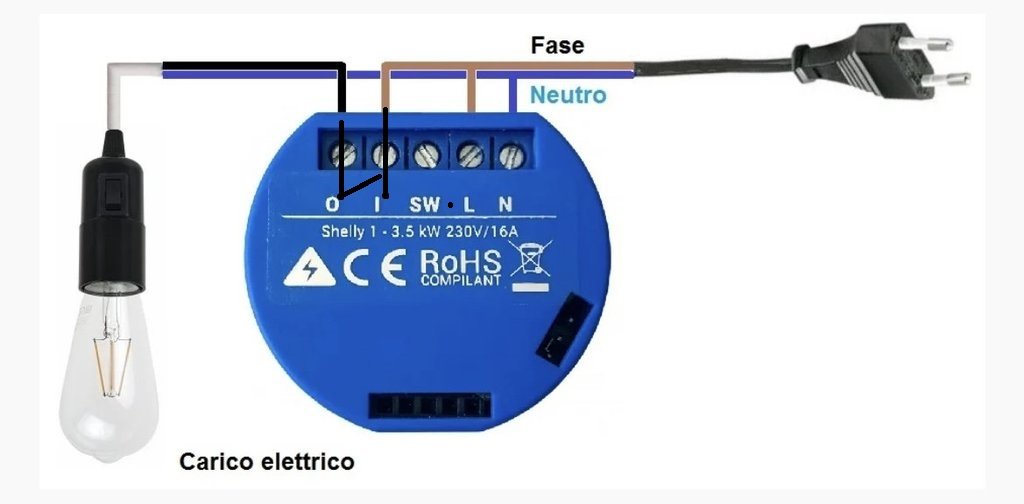

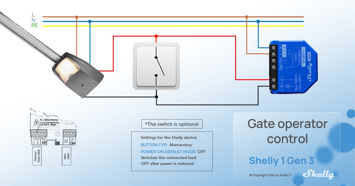

            Ti pongo un’altra domanda, visto che non mi è chiaro il concetto di contatti puliti.
            (questa immagine l’ho presa dal web, se non potevo caricarla la cancello).
            Perché la lampadina si accende? Il contatto 0 abbiamo detto che è pulito, non porta corrente.
            Basta un solo cavo, il neutro, per accenderla?
            Come si capisce, non capisco nulla di elettricità 😂…so solo collegare gli schemi pre impostati
              Faggio Semplicemente il neutro va direttamente alla lampadina e lo shelly interrompe solo la fase
              • Faggio ha risposto a questo messaggio

                      Faggio che è pulito, non porta corrente
                      non porta la corrente che alimenta lo shelly, puoi fargli passare altre tensioni e lui agisce su aprire/chiudere quel circuito (es i 24V AC di una elettrovalvola dell'irrigazione).
                      Faggio il neutro, per accenderla
                      ovviamente no, come ti hanno già scritto e come si vede nel disegno che hai pubblicato.
                      Al limite ci sono altri dispositivi che funzionano senza neutro (perchè di solito nella cassettina dove hai solo gli interruttori/pusanti non c'è il neutro visto che non serve) ma non funzionerebbero nel tuo caso per comandare una saracinesca.
