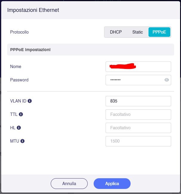

              Faccio una domanda stupida: ma hai configurato il router come da istruzioni TIM?
              Username: il tuo numero di telefono
              Password: timadsl
              VLAN ID: 835
                Viper86
                Si, avevo provato a afre questa cosa, ma in VLAN ID non mi faceva inserire nulla, era come bloccato.
                Comunque ora ho flashato il router con il firmware openWRT, quindi non ho più quell'interfaccia.
                Senza VLAN ID ci credo che non funzionava... Onestamente non capisco perchè ti si è chiusa subito la vena e hai flashato il router prima ancora di riuscire a connetterlo.
                Anyway:
                1. Vai sotto Network -> Interfaces -> Devices
                2. Aggiungi una nuova rete VLAN con id 835 collegato al Base device dove hai inserito il cavo (La porta WAN del flint è l'eth1)
                3. Vai in Network -> Interfaces -> Interfaces
                4. Modifica la voce WAN
                  Protocol: PPPoE
                  Device: eth1.835
                  PAP/CHAP Username: il tuo numero di telefono
                  PAP/CHAP Password: timadsl
                  Viper86
                  Ok, seguito alla lettera quello che mi hai scritto, ora sono connesso. 🤩
                  Non so se devo fare altro per il momento!
