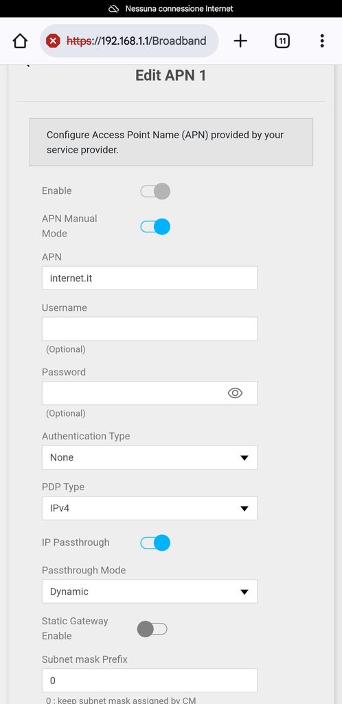

Eccomi, sono andato sul terrazzo, ho staccato il cavo e l'ho ricollegato, mi compare la rete wifi zyxel, ma non riesco a collegarmi, dopo meno di un minuto è scomparsa.

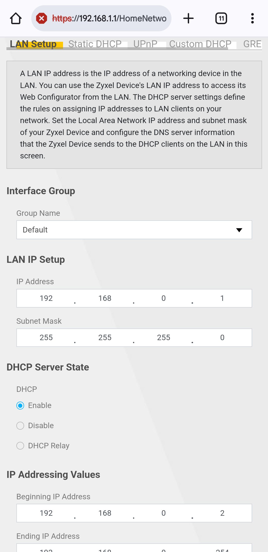

Ho resettato e impostato questi parametri
Nell'ultima foto, dove c'è il dhcp server state devo metterlo in disable, giusto?
    ciocc81 giusto?
    No, quello è il DHCP del WiFi, non ti serve a niente disabilitarlo ed è probabilmente per quello che non riuscivi a collegarti con il telefono al WiFi dello Zyxel (non ti assegnava un IP al telefono).

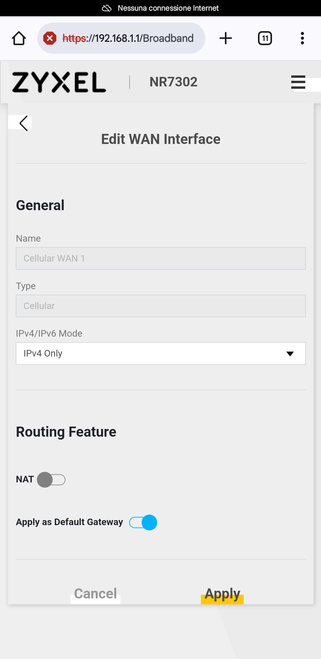

    Il NAT di APN1 non devi disabilitarlo, sei in passthrough, l'IP pubblico va a valle, non toccare quello che non ti tocca.

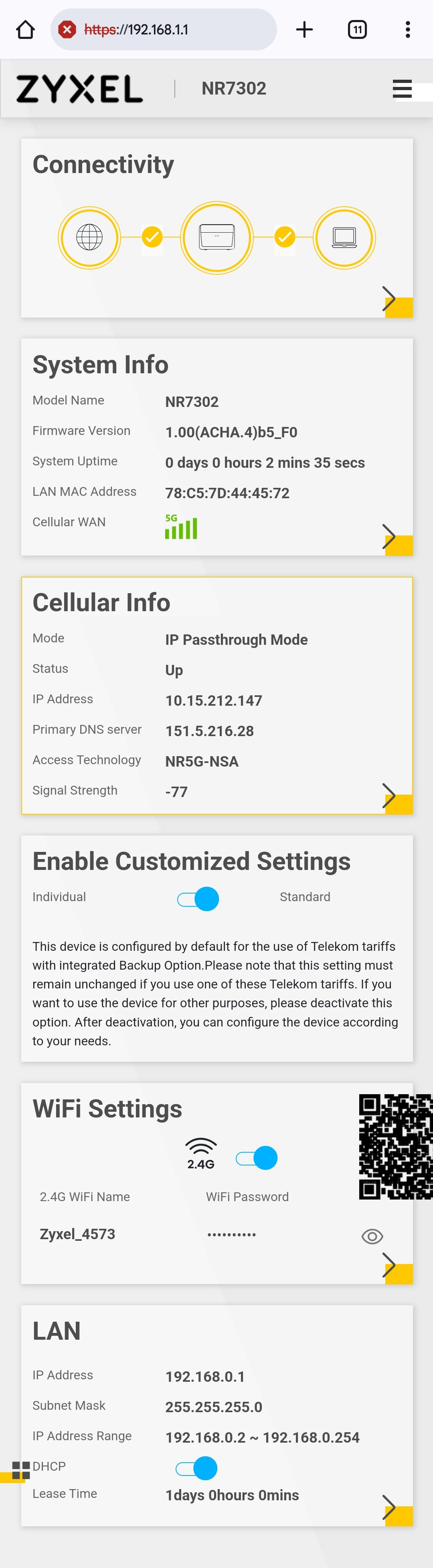

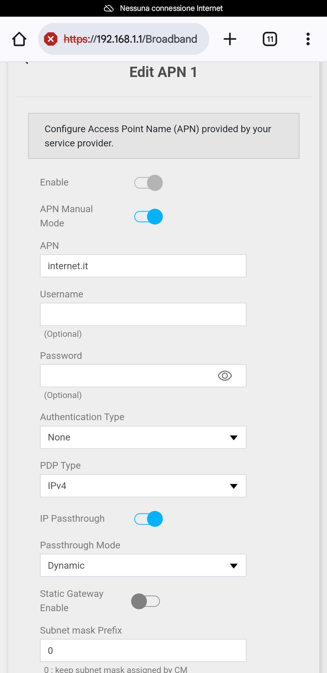

    "Enable Customized Settings" in home va su Individual, per disabilitare il "464XLAT" dell'APN1 (sei solo v4).
    Per il resto non mi pare ci sia da personalizzare, almeno per un uso basico in passthrough.

            Mark129 stamattina ho dinuovo lo stesso problema, ieri sera ho chiuso il PC e la connessione funzionava, adesso la connessione si attacca e si stacca continuamente, non mi dà neanche il tempo di aprire una pagina eppure non ho modificato niente, ho provato a spegnere e riaccendere ma non cambia niente e neanche il wifi funziona quindi non posso accedere neanche da app.
            Io a questo punto credo sia un problema della cpe che va in blocco.
            A cosa potrebbe essere dovuto?
              ciocc81 perché non usi la router mode? dalla mia esperienza molti dei problemi sono causati da ip passthrough. Tanto con very tra le due non ti cambia niente.
              • ciocc81 ha risposto a questo messaggio
                handymenny dovrei solo togliere la spunta su IP passtrough o dovrei cambiare altre impostazioni?
                Secondo voi questo andare in tilt della cpe a cosa potrebbe essere dovuto? Oggi mi arriva il router e quindi la provo con il router. Non voglio pensare che sia difettosa
                  ciocc81 dovrei solo togliere la spunta su IP passtrough o dovrei cambiare altre impostazioni?
                  solo togliere quello e disattivare 464xlat se si dovesse riattivare

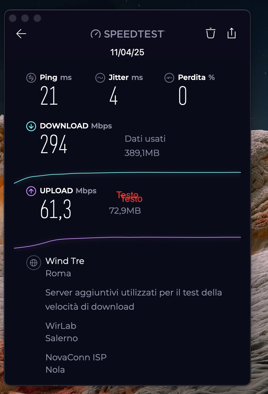

                  Ciao ragazzi, giovedì mi è arrivato lo Zyxel preso su amazon la versione nuova marchiata Telekom. L'ho installato sul palo dell'antenna e il segnale prende bene. Ho problemi però con la configurazione del router a valle. Come router ho un TIM HUB+ che mi è rimasto dalla linea FTTC. Ci sono particolari configurazioni da fare con questo tipo di router? Ho un mac senza porta ethernet e ho provato diverse configurazioni tutte da wifi entrando nel router tim. Il meglio che ho ottenuto era che il portatile si connetteva alla rete wifi del tim hub, ma andava solo con il portatile il wifi, con gli altri dispositivi in casa risultava la rete wifi del tim ma non risultava l'accesso a internet mentre nello stesso istante con il mac facevo speed test e navigavo da favola. Devo per forza prendere un altro router?

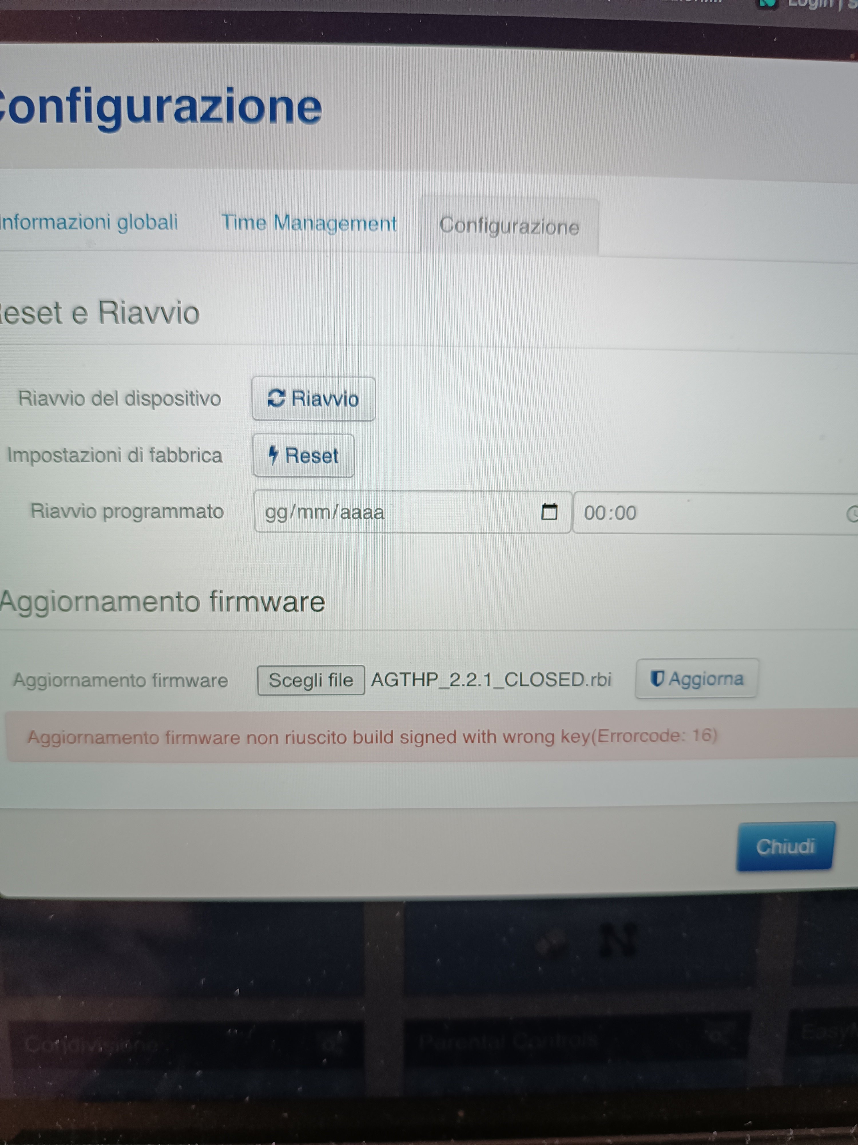

                              ivatasso ho provato a caricare il firmware 2.2.1 ma mi dà errore e non completa l'operazione
                                mattiadg fa lo stesso la guida per il 2,2,1 Era solo per eliminare i problemi di stabilità quando il firmware era intorno alle versioni 2.3.1 fino al 2.3.3 sebbene il 21 sia migliore anche dell'ultima versione in quanto più snello e leggero per quanto riguarda la tua configurazione quello che è importante e mandarlo in configurazione estesa per poi poter gestire l'interfaccia Wan in modo da poterlo collegare in cascata come devi fare tu quindi a questo punto procedi alla configurazione wan
