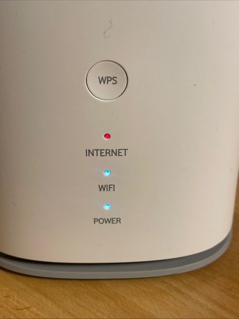

Mi sveglio durante la notte e vedo che la spia di connessione è rossa, segno che la connessione verso la rete è assente. Mi collego al router con il PC e mi dice che non c'è segnale. Tra l'altro il router non ha log, e neanche c'è un'opzione per vederli. Provo ad andare in developer_login, ma non ci va, neanche con l'hack di miononno. Rimane sulla stessa pagina.
Il segnale è ricomparso al mattino dopo verso le 9, per poi sparire nuovamente verso l'1:30 della notte successiva. In sintesi durante il giorno resta connesso tutto il giorno, ma la notte dopo mezzanotte diventa instabile, perdendo il segnale e riprendendolo, fino alle 8, 9, 9 1/2 circa del mattino successivo dove ritorna stabilissimo fino alla notte successiva.

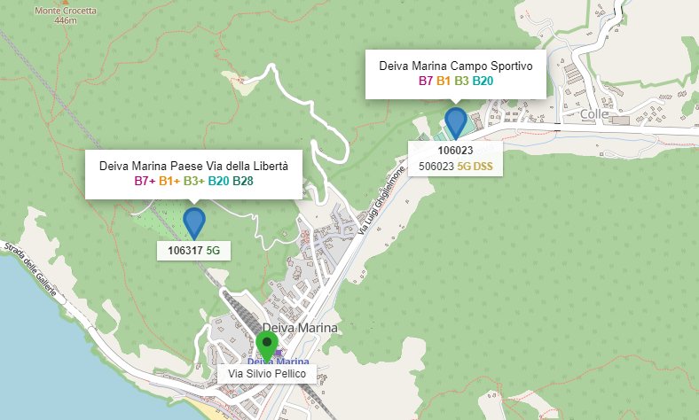

          Sarebbe interessante sapere com'è configurata la BTS WindTre alla quale ti agganci.
          Da quello che ho capito la versione Vodafone ITA di quel router potrebbe avere la B20 "segata". Le SIM Vodafone FWA si agganciano alle altre bande ma non alla B20 (probabilmente per non disturbare chi usa internet sulle normali SIM).
          La mia ipotesi è che quella BTS potrebbe avere, per esempio, soltanto B3 e B20, quindi se spegnessero la B3 durante la notte per risparmio energetico rimarrebbe solo la B20, quindi niente linea.

            Questa la situazione nel vicinato per quanto riguarda WindTre. Farei una prova: comprerei un router 4G per tamponare il problema (anzi, se ne avete uno da consigliarmi con un buon rapporto qualità/prezzo, vorrei rimanere sotto i 100€, meglio se 50€) e nel frattempo lavoro sull'MC888 (se ha tempo anche con l'aiuto di @stich86) per cercare di venirne a capo. Se viceversa avete soluzioni o prove da fare, tendo volentieri l'orecchio...
