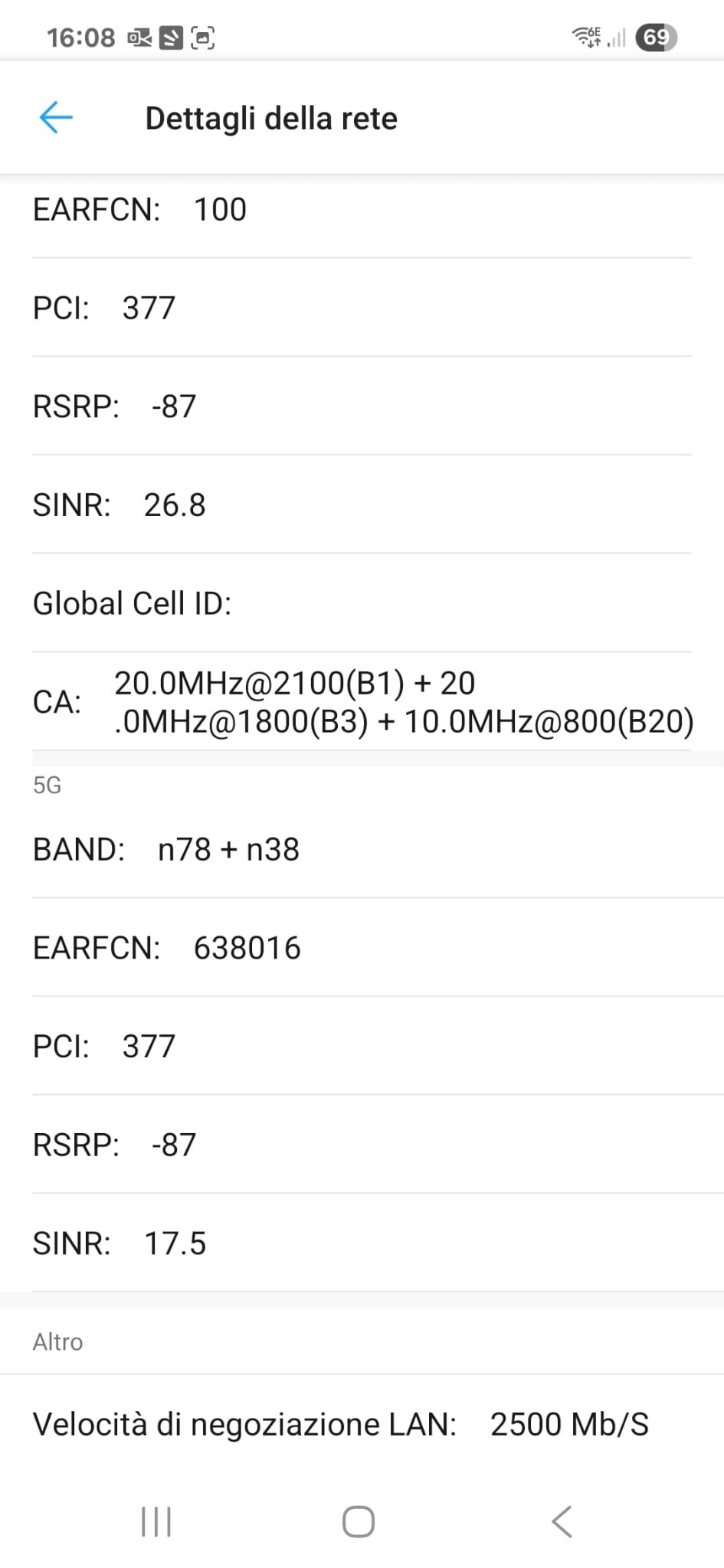

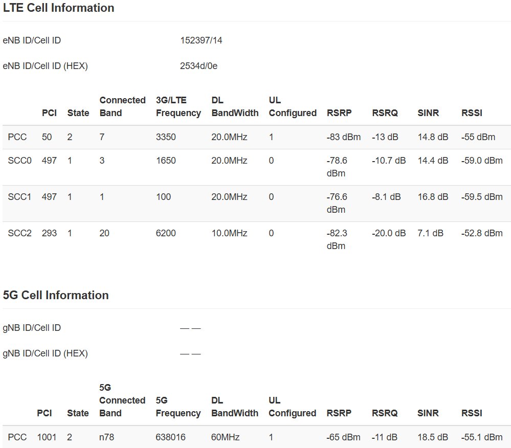

Hai provato lo ZTE in casa dove provi con lo smartphone ? La posizione migliore non sempre è "in alto" .
Posso consigliarti se non lo hai già fatto di selezionare solo le bande presenti nella BTS ( es. B1 b3 b7 b20 , n3 N38 n78 sia SA che NSA) , impostare su tipo rete non automatico ma 5G NSA .
Ti sembrerà strano ma questa cosa fa la differenza con tutti gli zte che ho avuto ma anche con altri Router in maniera minore.
Tentar non nuoce
PS. Per vedere se comunque prendi la N38, prova ad impostare solo quella, se la prendi, semplicemente non la aggreghi
Luso84
È il dubbio che è venuto anche a me, nella mia situazione a seconda di dove metto il router, prendo 2 BTS diverse lontane 5 km una dall' altra
