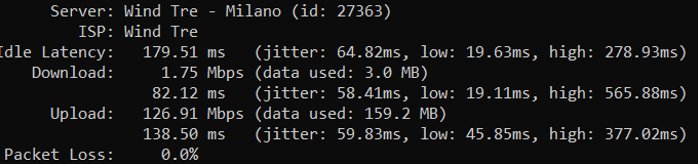

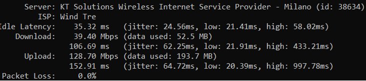

              Ciao a tutti, fino ad ora, nessuno con l'MC99A Pro ha avuto il problema che ho avuto io? Mi spiego, l'effetto era quello di avere lentezza di navigazione, controllando sembrava tutto a posto ma facendo degli speedtest avevo valori bassissimi in download e assolutamente normali in upload. Ho SIM Alpsim Denat.
              Fatto reboot dello ZTE ma stesso risultato, fatto Facroty Reset e tutto è tornato a funzionare regolarmente. Ecco, giusto per sapere se ad altri è successo e il metodo che ho usato per risolvere.

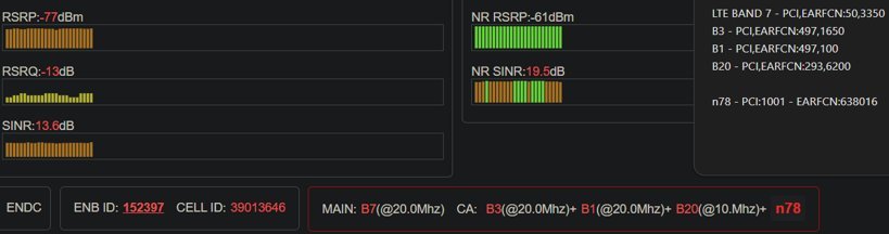

                  Se non hai avuto problemi, tutto di guadagnato, non ho notato bug particolari sui valori di segnale, vengo da un MC889 liscio e nella stessa identica posizione ho valori decisamente migliori, ma come ti dicevo, l'889A Pro non mi pare mostri valori sballati, sono sempre molto simili. Ho BTS a 1.3Km e i valori sono quelli qui sotto
                  • Luso84 ha risposto a questo messaggio
                  • Gaston ha messo mi piace.
                    luclamj lascia stare l'hack...dico dalla tabella dello ZTE con lo stato del segnale... a volte dice di essere collegato in B7 ma in realtà è la B1...qusto accade quando vi è il continuo spegnere/accendere delle bande...
                    • luclamj ha risposto a questo messaggio
                      Luso84
                      ah ok, quello può assolutamente essere. d'altronde parliamo della stessa macchina con lo stesso firmware...
