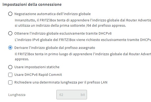

Dopo diverse ore perse in telefonate ed email ai vari "servizi clienti" di entrambe le società nel titolo, SONO FINALMENTE RIUSCITO ad attivare sia la connessione internet che la fonia !
Condivido la mia esperienza sperando di poter aiutare qualcun altro.

DICO QUASI perchè si sono dimenticati di un particolare che trovate nell'immagine sotto.
Dopo questa modifica il 7590 si è connesso (ci ha messo circa 3/4 minuti) ma ora è stabile e funzionante.

    Ciao ma questa configurazione ti è sta indicata dall’assistenza di Skywifi o Avm?
      Manuelsar Nessuno mi ha dato supporto telefonico ! SKY mi ha sconsigliato di cambiare il loro router mentre AVM sono stati un po più collaborativi (sempre a mezzo email). Il pallino su "derivare indirizzo globale..." è stato una "botta di culo".
      Di default proponeva "negoziazione automatica...", ma non si connetteva. Una volta selezionato l'altro si è connesso!

                          Dunque, riepilogando: Mia connessione con Sky in FTTC. Router FritzBox 7590 aggiornato alla nuova versione di OS fritz 8.2 pochi giorni fà; prima usavo quello di Sky (colore nero, non ricordo modello)
                          A parte la fonia (che funziona perfettamente) NON ho altri servizi sul 7590: NO vpn, NO accesso remoto, NO port forwarding o filtri..
                          Pochi minuti fà ho modificato questa impostazione
                          e messo il pallino sulla prima voce. IL 7590 NON AVEVA PIU' LA CONNESSIONE.
                          Ecco gli altri parametri:
