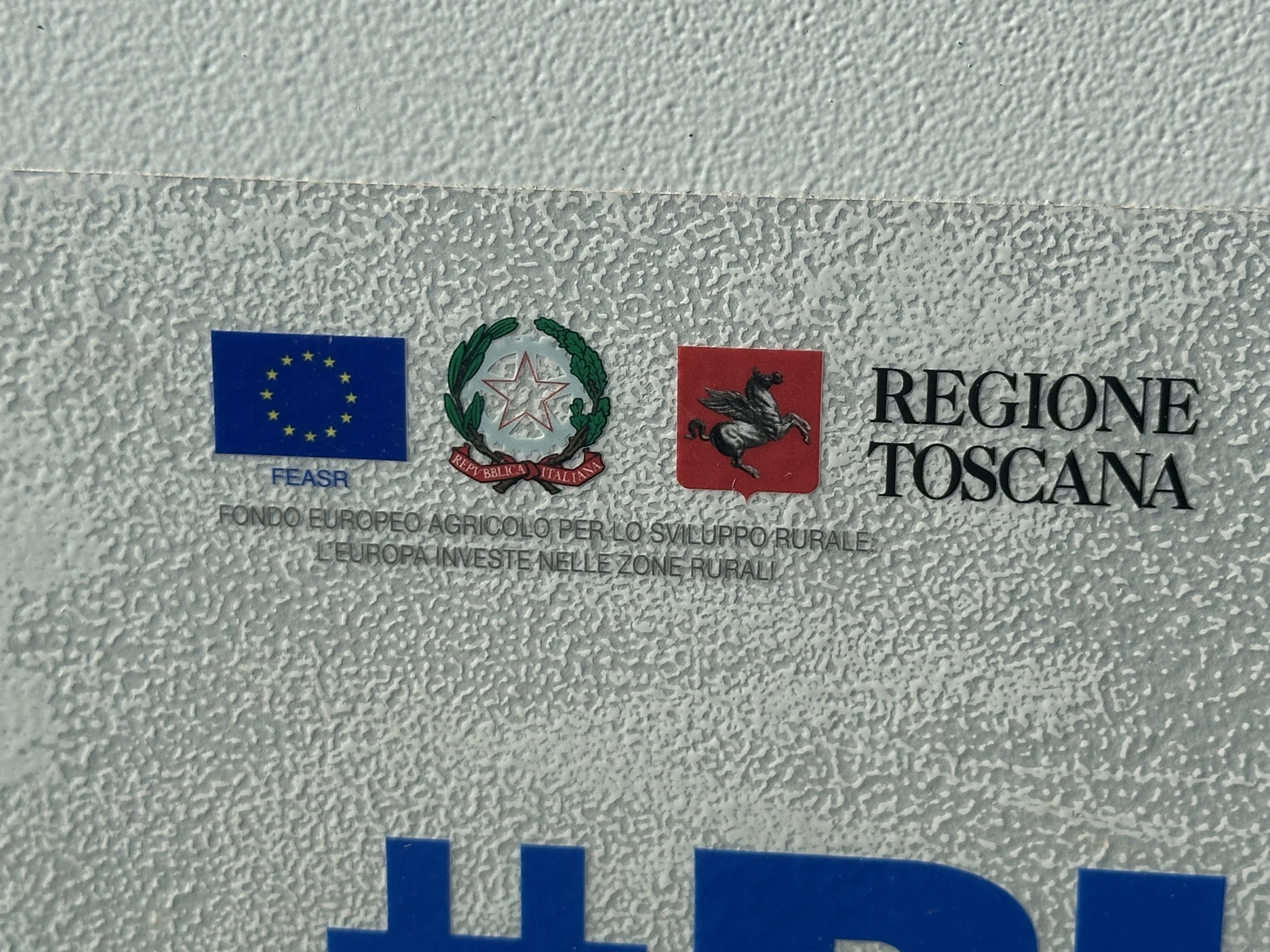

                      Ciao ragazzi altro dubbio, vicino la scuola nel mio paese ho trovato un cno con un adesivo in merito a programma di sviluppo rurale dal 2014 al 2020.
                      Sul mio cno questo adesivo non c’è.
                      Vuol dire che alcune attività di infrastruttura son state fatte con fondi europei, che aiutano le campagne topo il mio paese a essere un pó più moderne?
                      Grazie a chi risponderá
                      E a destra un altro adesivo con scritto:”2014-2020 PSR - programma di sviluppo rurale - regione toscana”
                        dani77 potrebbe essere il piano scuola connesse
                        • dani77 ha risposto a questo messaggio
                          Fraternal3954 grazie, leggevo: “ L'azione che il Governo prosegue sia per realizzare l’intervento pubblico già avviato, sia per fornire connettività gratuita a 1Gbit/s con relativa assistenza tecnica per 5 anni ai restanti quasi 10 mila, di cui oltre 7 mila necessitano anche di interventi di infrastrutturazione.”

                              dani77 Vuol dire che alcune attività di infrastruttura son state fatte con fondi europei, che aiutano le campagne topo il mio paese a essere un pó più moderne?
                              Tutto il progetto è coperto da fondi FEASR.
